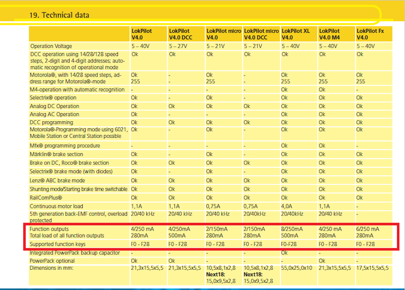

hola buenas a todos tengo una pregunta de como un v4.1 esu tiene mas funciones que un v5 esu en una locomotora piko yo creo que tendria que ser igual o mejor saludos
Nota 10 Jul 2021 10:25
Mensajes: 6449
Según los Manuales, no.

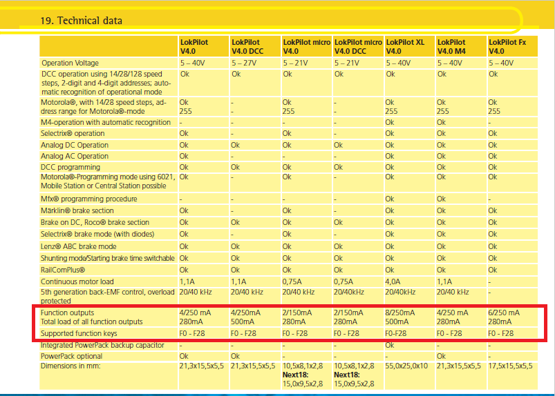

Salida de funciones de un V4.

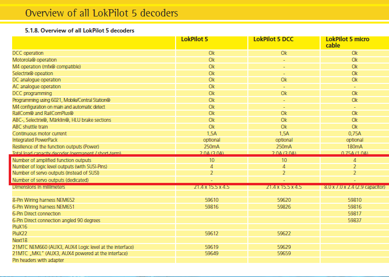

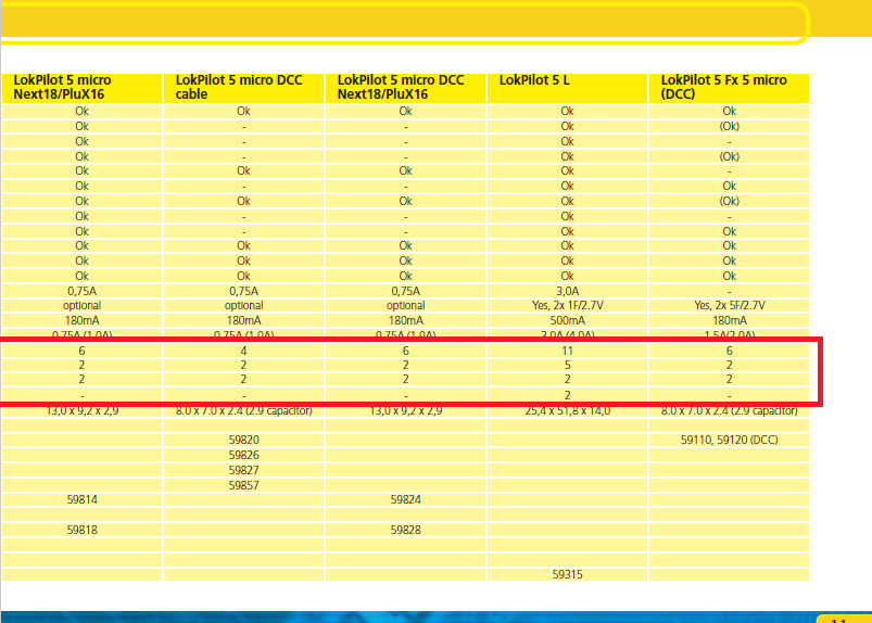

Salida de funciones de un V5.

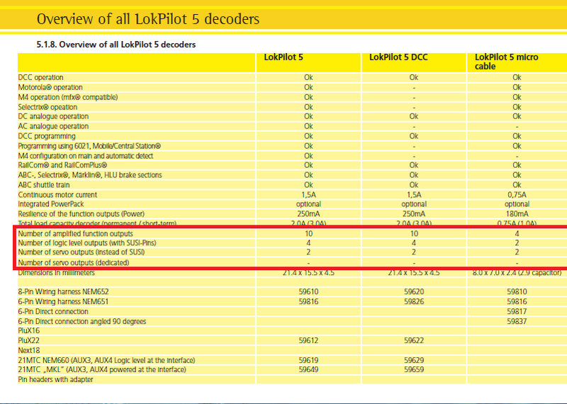

Debes de tener el Mapping mal confgurado!!!!

Muchas gracias por responder Alfred necesitaría mapearlo y como podría muchas gracias
Nota 10 Jul 2021 16:04
Mensajes: 6449
Hay dos maneras de hacer el Mapping en los decóderes LokPilot V5 de ESU.
- - Siguiendo las instrucciones del manual punto 12, pàgina 54 y siguientes;
- - Con una central que se pueda conectar a un ordenador y usando un programa de "programación" como puede ser el DecoderPro de JMRI, que es gratuito. Para hacer el mapping de los LokPilot no hace falta comprar el programador específico de ESU.
