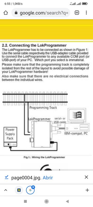

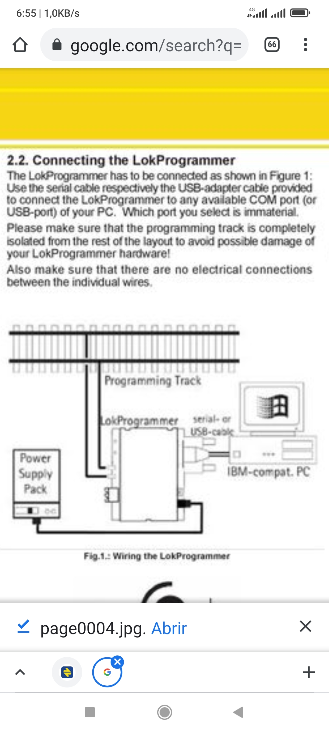

Creo que igualmente no está bien conectado de esa forma, el lokprogrammer necesita una via completamente aislada ( electricamente ) según pone en su manual. No digo que no lo hayas conseguido hacer funcionar así, a lo mejor intercambiando los terminales de alimentación consigues hacer que funcione (mientras que la central no esté en modo programación), pero estoy seguro que no es la forma correcta de trabajar con el y lo El lokprogrammer no está protegido para dicha circunstancia, podría provocar daños permanentes (también lo pone en las instrucciones).
Si el motivo es usar la vía de programación de una maqueta tienes que buscar la manera de tenerla aislada del resto de la instalación con un conmutador, unas clavijas o lo que sea cuando vayas a conectar el lokprogrammer, la via de programación normalmente está aislada del resto de la instalación mediante un relé, pero dicho relé no suele conmutar los dos polos J-K, sino sólo uno (esto ya depende de la central, alguna que yo he desmontado es así).

Bueno, lo acabo de verificar.
No necesita central para nada.
Otro error mío para añadir a la lista de errores de novato. Debo intercalar un interruptor en la vía de programación de forma que la conecte a la central o al lokprogrammer.
Gracias a ambos por hacerme la reflexión.

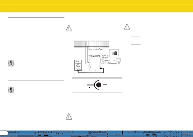

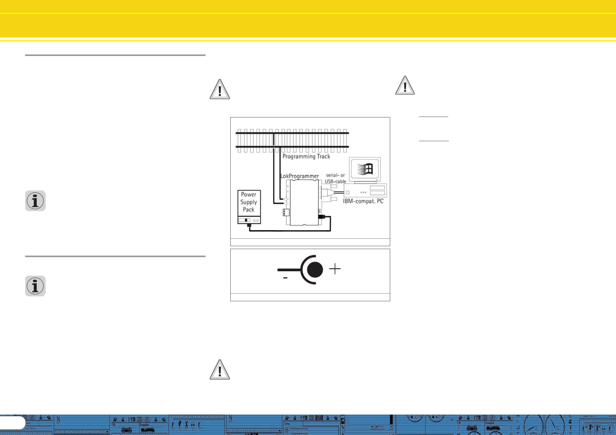

Ten en cuenta, que el Lokprogrammer, es por decirlo de algún modo, como una "Mini-Central Digital" (con poca potencia), y en la que actúas mediante un PC y gracias al programa de software correspondiente.
Con ello, puedes hacer circular perfectamente una locomotora y hacer actuar todas sus funciones (al igual que con la Ecos).
Gracias al software instalado en el PC, tienes un mayor y mejor poder de análisis de la configuración de los decoders y también mayor facilidad para su programación.
En definitiva, si conectaras la Central Digital Ecos conjuntamente con el Lokprogrammer a la misma vía, es lo mismo que si conectaras dos Centrales Digitales a la vez. Ello podría acarrear, y que como bien dice en las instrucciones y te ha indicado el compañero bakertalgo, a ocasionar daños a uno u otro elemento, o a los dos.
Espero que con esta explicación, tengas mas claros los conceptos.

Gracias krokodiland por las amplias explicaciones.
Sólo puedo confirmar las mismas así como las instrucciones del fabricante. El resultado de mi error ha sido de daños en el lokprogrammer que tiene ahora un comportamiento errático y no tiene otra solución que enviarlo a Alemania. Parece ser que tiene un buen servicio de atención al cliente y supongo que por política de fidelización, hacen asumibles unos precios de reparación/sustitución en función del período transcurrido desde su compra. El costo de envío por Correos me suponen unos 15 euros que tampoco los considero desorbitados.

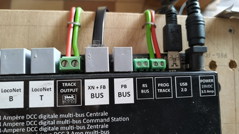

Antoni_1954 escribió:
.... una modificación en el circuito. Una vía muerta se convertía en vía de programación según un conmutador de 2 posiciones y 2 circuitos, tomando la alimentación de la central (DR5000) de las salidas de Programación o de Principal.
Con la DR5000 no necesitas este conmutador, (sí aislar la vía).
La salida de la vía de programación está conmutada por un relé interno a la salida general, haciendo la conmutación automática sólo cuando estás leyendo o escribiendo, lo que puedes escuchar (el clac-clac que se oye)
Podrías utilizar ese interruptor para conmutar el acceso a esa vía entre la vía de programación y el LokProgrammer, que la conmutación entre programación y vía normal ya se encarga la propia central.
Gracias El Matao por la información.
Creo entender que:
- debo tener aislados los 2 railes de esa vía.
- debo conectar esa vía a las patillas centrales del conmutador.
- debo conectar la salida de programación de la DR a las 2 patillas de una posición de conmutador.
- debo conectar la salida del Lokprogrammer a las 2 patillas de la otra posición del conmutador.
Correcto?

Mensajes: 2273
Registrado: 21 Mar 2014 12:52
Es correcto todo lo que dices.
Lo único es tener cuidado de que cuando vayas a programar desde la DR5000 o cuando vayas a utilizar el Lokprogrammer, la locomotora esté toda dentro de la vía y a ser posible sin vagones o coches que a través de tomas de corriente para iluminación, luces de cola o simplemente porque esté un eje justo en la unión, pueda hacer de puente entre el resto de la instalación y esa vía.
Eso sí, también ten cuidado de poner la polaridad de esa vía correcta para que cuando vayas a programar o acabes de programar y vayas a sacar la locomotora al circuito no hacer un corto.
Por lo demás, es correcto todo.

Una vez recibido el nuevo Lokprogrammer, antes de conectarlo a la vía de programación, he procedido a medir la tensión en esa vía en posición "Lokprogrammer" del conmutador y donde teoricamente tenía que dar cero de alterna, me daba como 0,5 voltios. Así que, teniendo un banco de rodillos y, a más a más un trozo de vía de 80 cm en un soporte de contrachapado, pienso que no vale la pena correr riesgos.
Sobre el tema de la polaridad en las salidas de la DR5000. Aquí os dejo la imagen con los colores de los cables en la polaridad correcta.
