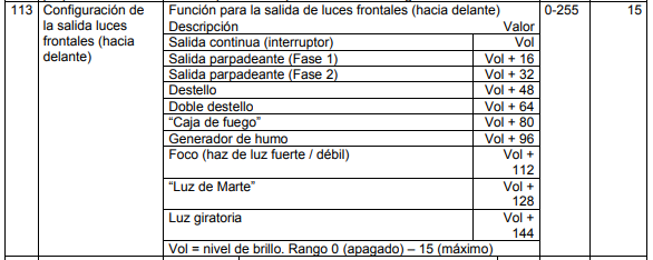

Buenos dias,
Mi pregunta, se puede configurar con alguna cv el encendido progresivo de las luces delanteras y traseras F0 con un ESU lokpilot versión V2.0 y versión V3.0 ?
Gracias por vuestra información.
Slds.
Josep Ma.
Pals
Mensajes: 7083
Estos decóderes no tienen la opción "fade".
Mensajes: 611
Ubicación: Pals y Barcelona
Registrado: 07 Ago 2008 13:04
Gràcies Alfred por la info.
Me lo imaginaba al no encontrarlo en las instrucciones de ambos decóderes, pero queria confirmarlo con la opinión de los expertos.
Salut
Josep Ma.
Pals
Mensajes: 871
Registrado: 22 Nov 2009 20:57
No,no se puede,tengo varias locomotoras con el V3,y no lleva el encendido progresivo,lastima
