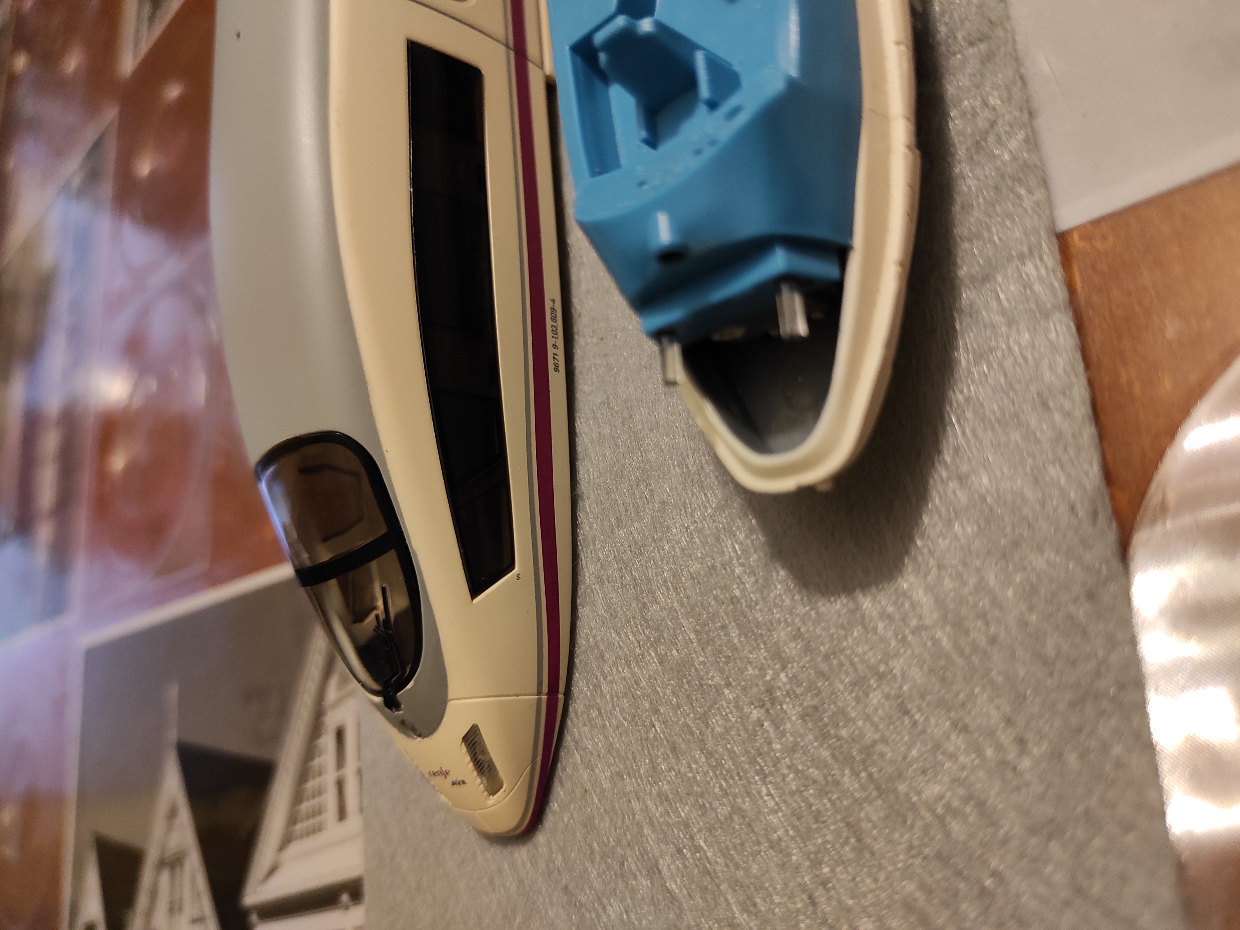

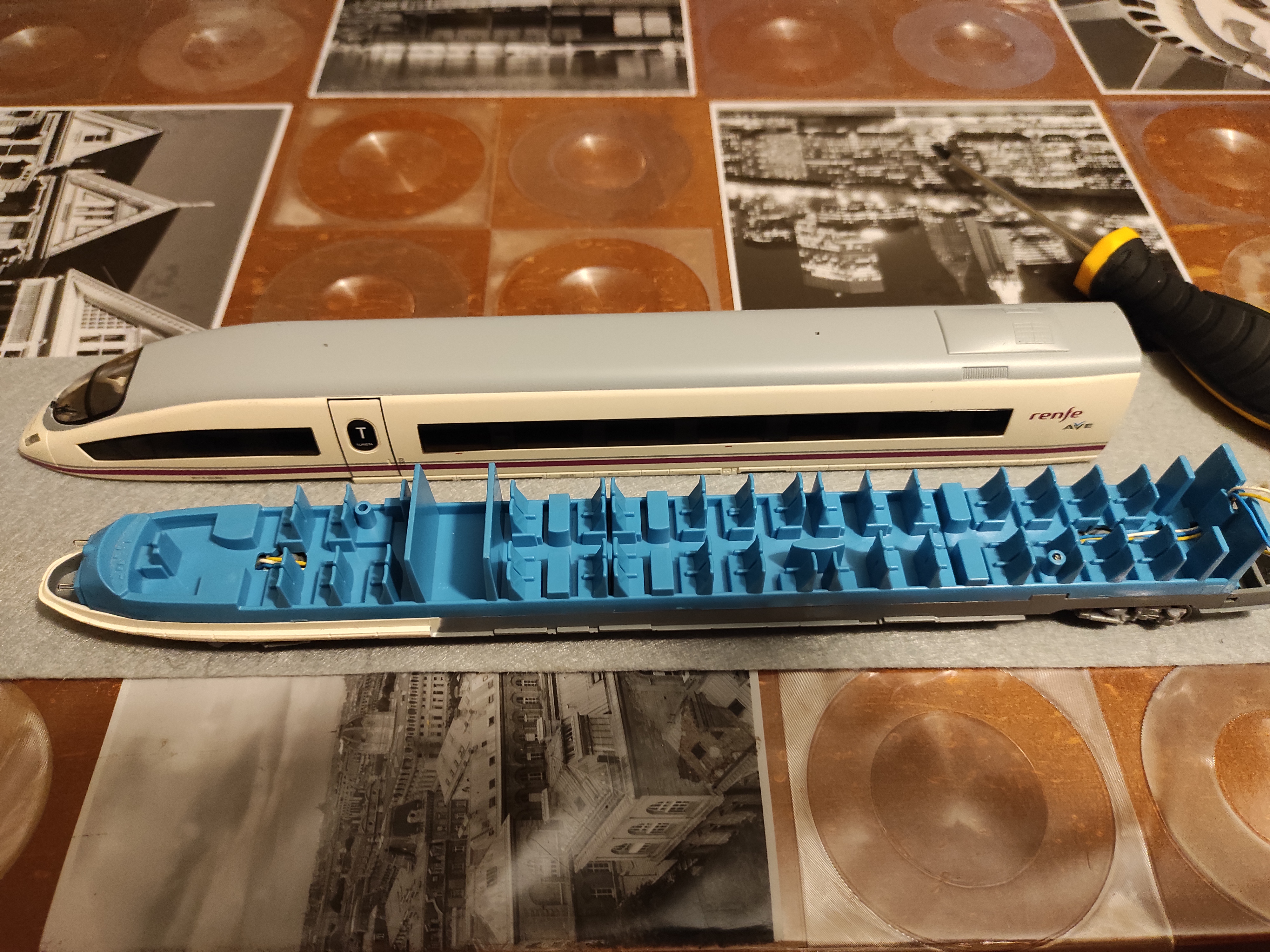

Hola qué tal?.. he estado mirando en el foro y no encuentro nada que me resuelva, disculpad si se me fue algo. He comprado el Ave 103 de Pico, una de las cabezas no se le iluminan las luces. Le he quitado la carcasa pero no sé cómo continuar para seguir desmontando para ver si tiene algún cable suelto. Y por otro lado, sabéis dónde enontrar repuesto en el caso de tener que cambiarla?. Muchas gracias de antemano.

Pero yo miraría en el coche motor, que es donde están, la placa con las soldaduras. Aparte de revisar si los enganches están bien enganchados.

Efectivamente yo miraría en el coche motor que es de donde salen los cables de las luces.
Si te fallara una podría estar fundida, pero que te fallen las dos tiene más pinta a un problema común a ambas: placa base o conectores que hay en los enganches.
