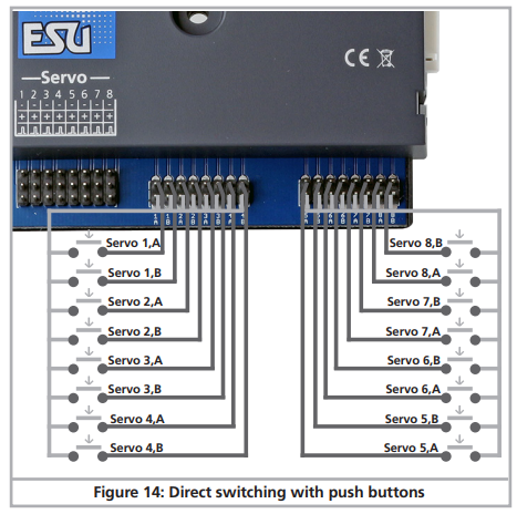

Buenos días. Perdón por no contestar pero he estado unos días fuera de casa. En primer lugar darte las gracias por tu respuesta razonada. Evidentemente el pupitre de control de semáforos que tengo es un conmutador y de referencia Marklin (si no me equivoco) 7272, que al pulsar cambio el color de la luz del semáforo. Entiendo perfectamente tu contestación pero lo que me ha traido loco es la descripción del signalpilot que da un distribuidor de ESU y que reproduzco a continuación.
The SignalPilot would not be an ESU product, if it would not offer some more useful features: It also works without a digital command station! There are 4 inputs allowing you controlling the signals with ordinary push buttons.
https://tonystrains.com/product/esu-518 ... ry-decoder
Muchas gracias por la contestación. Un saludo.
Mensajes: 7083
Mensajes: 216
Registrado: 22 Nov 2020 06:23
Fantito escribió:
Muchas gracias por tu rápida respuesta. Estudiaré el SwitchPilot Servo. Un saludo.
