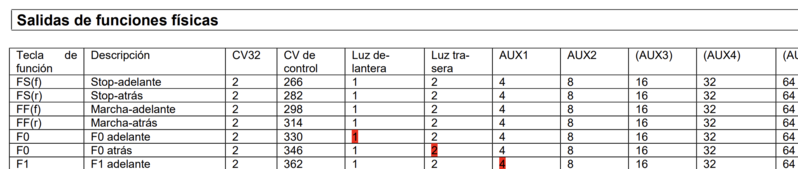

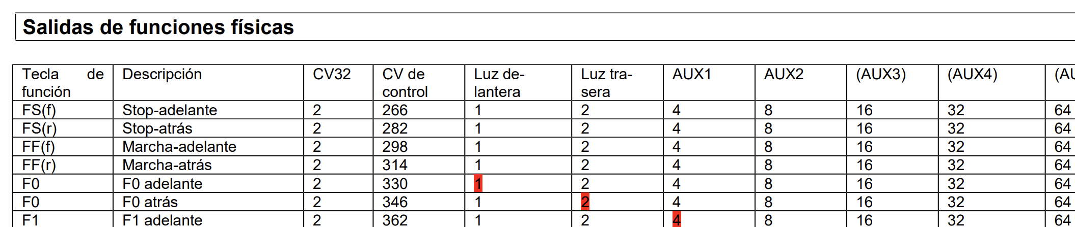

Buenas noches Crazem, ya lo he pensado y lo he hecho y no se corrige, me vendieron la Mikado supuestamente con el decoder de sonido original y me temo que no era así.
Estoy intentando cambiar el Maping y lo he conseguido. Por lo que he leído con la CV31=16 y CV 32=2 hay que modificar la función F0. Por lo que veo en el manual de Esu hay que cambiar el valor de la CVs 330 y 346 a valor 1 para que funcionen las luces en ambos sentidos. Luego he visto que las luces de cola o traseras están en la función F4 en la salida Auxiliar 1 y que hay que modificar las CVs 458 y 474 a valor 2 y ya tengo las luces delanteras y traseras siempre encendidas como ocurría en la realidad.
Ahora voy a ver en la Mikado con decoder de 21 pines si modificando las CVs de la F0 cambiando a valor 1 se quedan encendidas las luces delanteras siempre, en las traseras no voy a tocar nada ya que cambian de color rojo a blanco según el sentido de la marcha.
