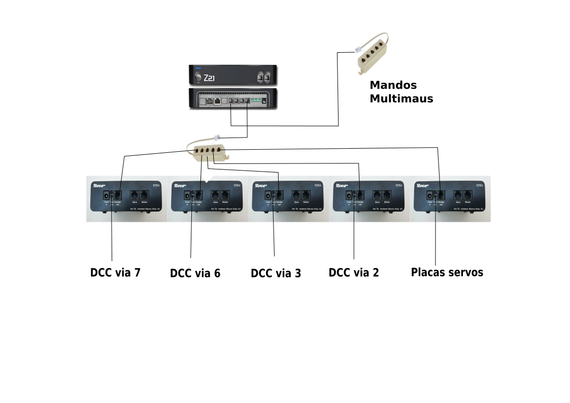

Alfred, mira como tengo conectada la maqueta, no soy muy manitas dibujando espero se vea bien es dibujo.

De acuerdo. El MultiMaus está conectado a la salida XBus de la Z21. Así es correcto.
Para la detección tienes que usar un DR4088LN-CS (LocoNet) y conectarlo a la entrada LocoNet (L-Bus) de la Z21.

Gracias Alfred ya lo veo mucho mas claro, por lo tanto como estoy conectando las placas Servopto y las DR4024 en una 10764 como ves en esquema es correcto,no?

Sí, es correcto usar la 10764 como booster de accesorios. Y además como la 10764 tiene una salida de 3 amperios, puedes puentear las entradas "Signal" y "Power" de los decóderes de accesorios y así ahorrarte un transformador.
Pero recuerda, no debes de conectar ningún mando a ningún booster ni a ningún 10764!!!!
