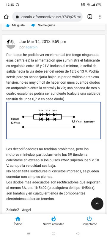

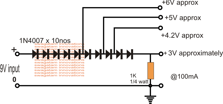

Suele reducirse aprox. 0.7v por diodo.
diodos forotrenes.png (49.47 KiB) Visto 1876 veces
Mensajes: 1889
Registrado: 18 Mar 2018 20:42
Lo malo es que la señal DCC es una señal de alterna. Por eso y solo por eso se puede invertir tal cual por ejemplo en un bucle con un detector de corto. Y no pasa nada. A los decoders DCC les da igual por donde les llega la señal.
Si se pone un diodo en DCC no solo baja la tensión...

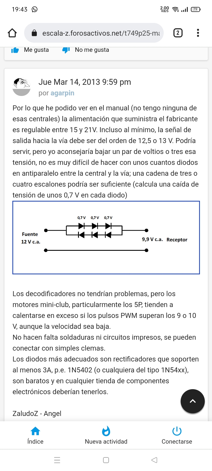

Mensajes: 10
Registrado: 24 Sep 2020 11:49
Esto es lo que he podido encontrar de uno de los referentes de la escala Z.
Mensajes: 849
Registrado: 07 Oct 2008 21:26
El montaje que pones con diodos en antiparalelo si puede funcionar el otro con diodos en serie no, porque este rectifica la corriente alterna dcc y por tanto se pierde la señal sibrepuesta.
