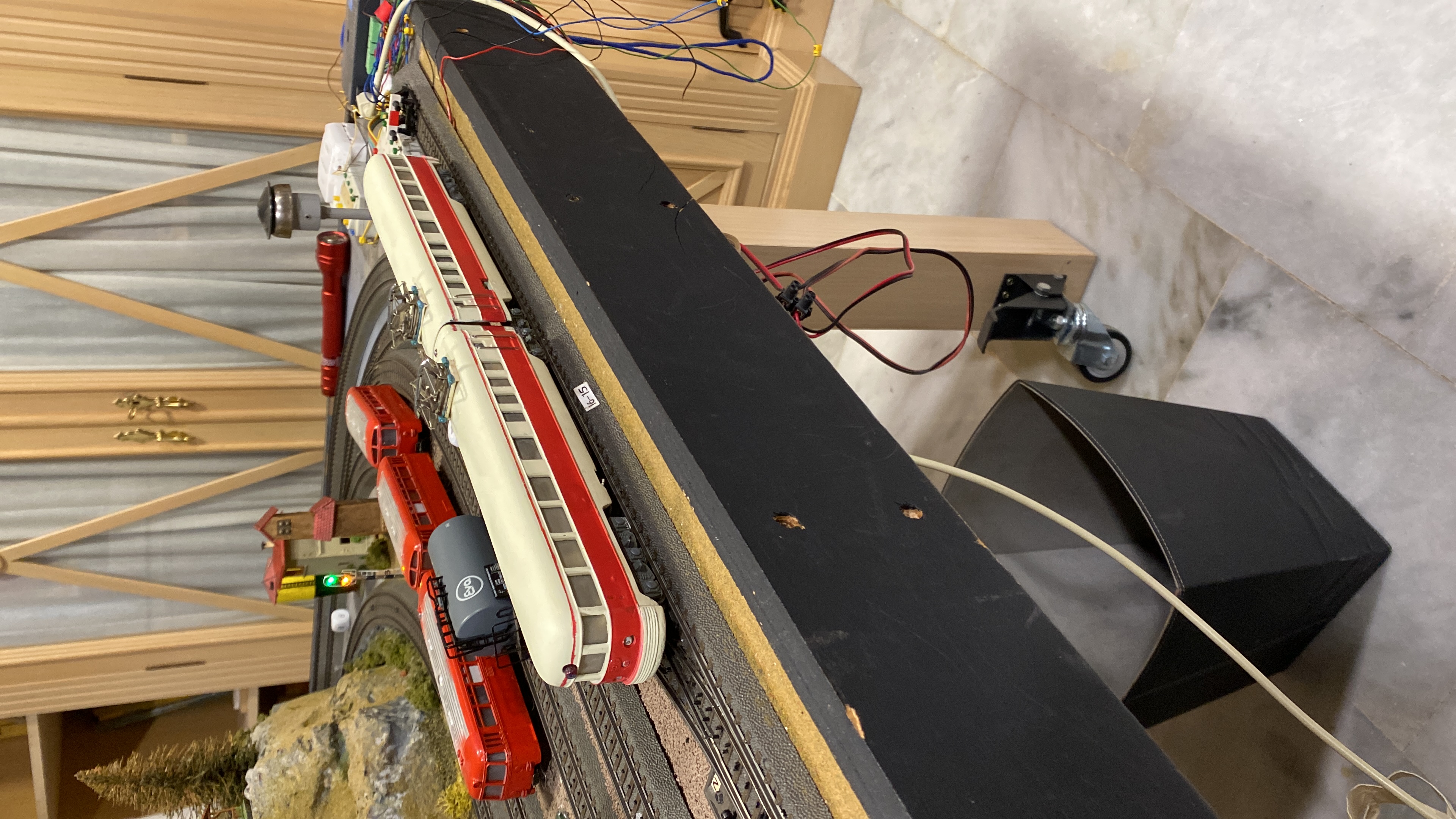

Gracias por la respuesta. Lo puse en el foro de ESU esta mañana y esta tarde le pregunté a ESU directamente. La he pintado(con las pinturas copia de las originales compradas en Ritter Restaurazion) y con el imán 51960 me roza el rotor. ¡ Mucho trabajo para que no funcione!.

Buenas tardes. Fantito muchas gracias por tu respuesta y solución. Al final me decidí por comprar el imán 51965 y funciona perfectamente por lo que parece que ESU cambió la letra "D" por la "E". Os envio dos link donde lo podeis comprobar.
