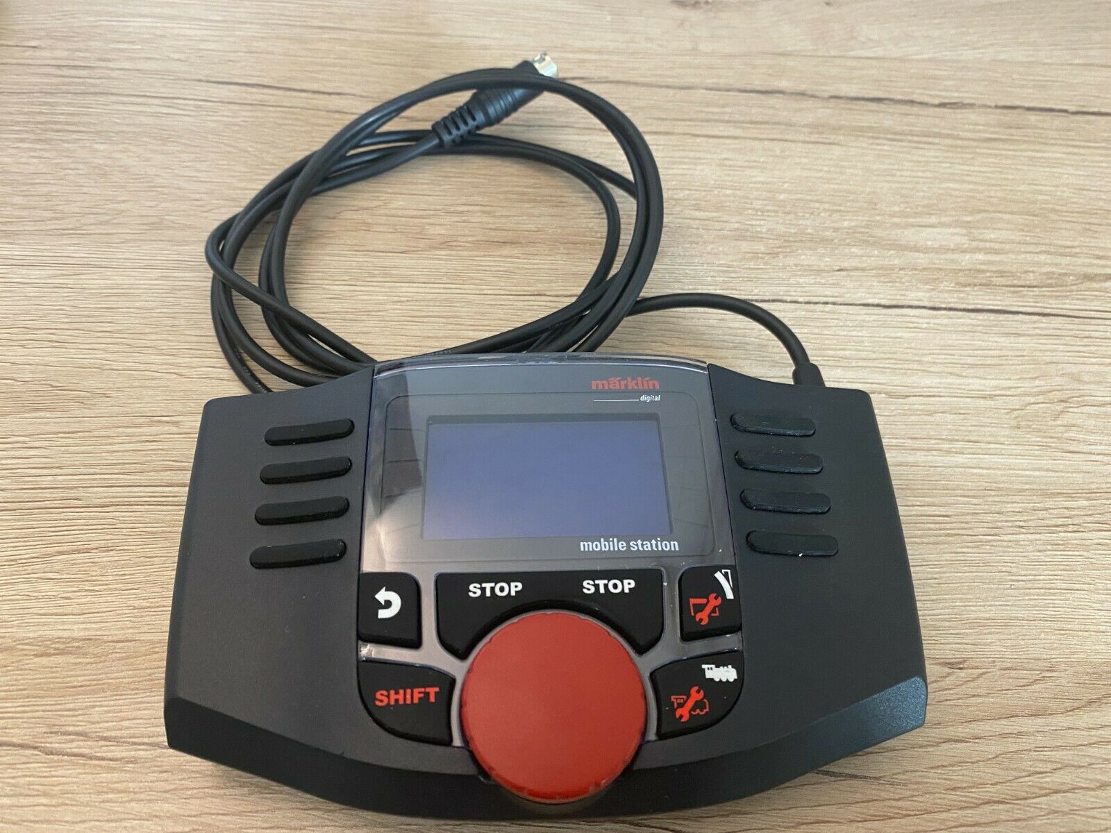

KraussMaffei escribió:
...y con una Estación Movil de Märklin si he comprobado que no todas funcionan como es debido a parte de que solo dispone de 8 posibles opciones, mientras que esta marca, ESU, incluye en sus locomotoras 28 ó mas posibilidades, pero con una Z-21 o una ECOS que yo sepa no hay problema.
¿Alguien ha tenido algún problema con esta marca?
¿Por Estación Movil te refieres a esta?:
Si es así, ¿la tienes actualizada?
Con las últimas actualizaciones puedes seleccionar las 28 funciones.

Efectivamente Fantito, a esa me refiero. Pues creo que no la tengo actualizada, así que veré cómo puedo ponerla al día y lo probaré a ver qué tal. ¿Como puedes conseguir que funcionen las 28 funciones con esa central? Gracias por tu información.
Mensajes: 163
Registrado: 31 Mar 2014 19:26
Se me ha pasado poner la referencia de la central, es la 60653, es como la de la foto pero en gris.
