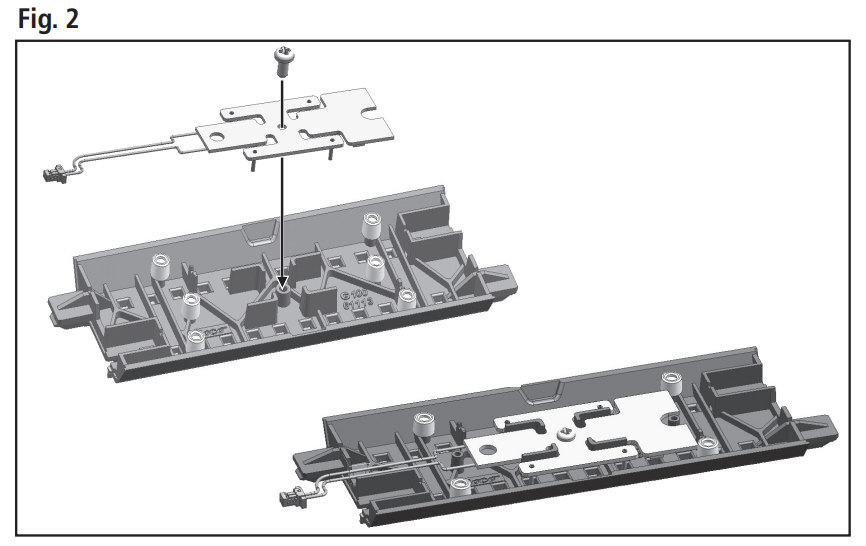

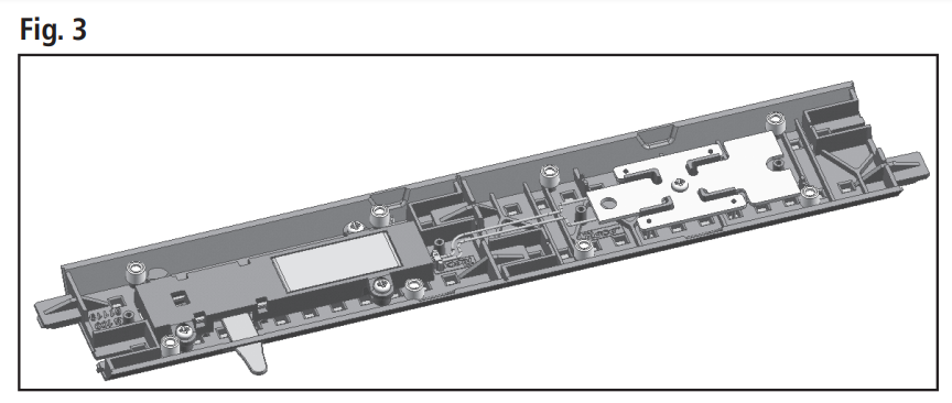

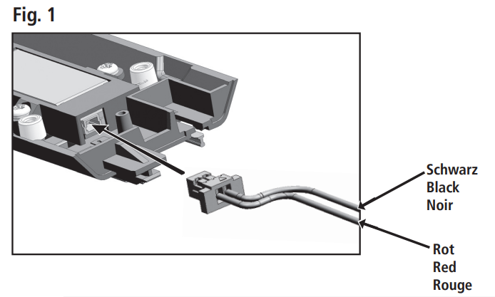

¿Como instalar y conectar?
Creo que las imágenes son lo suficientemente claras:
Fig. 1.png (85.09 KiB) Visto 1289 veces
