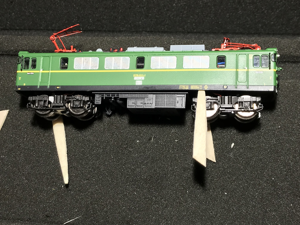

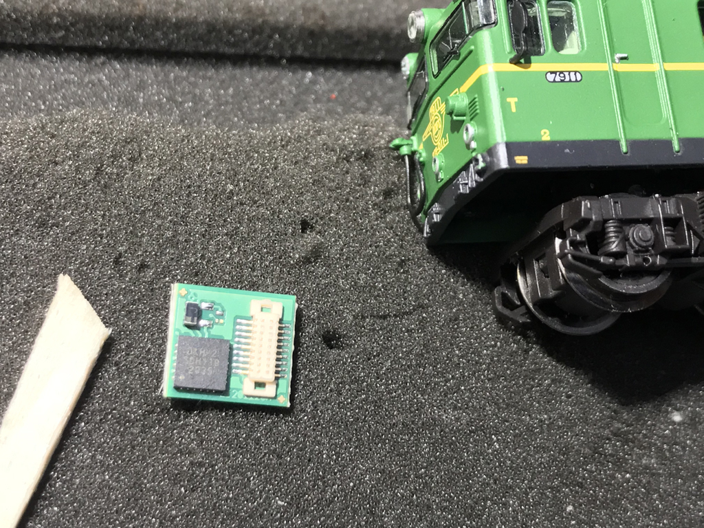

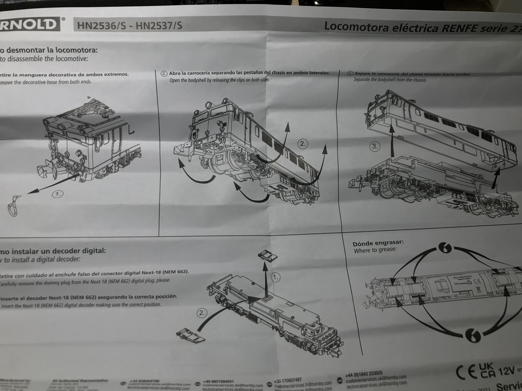

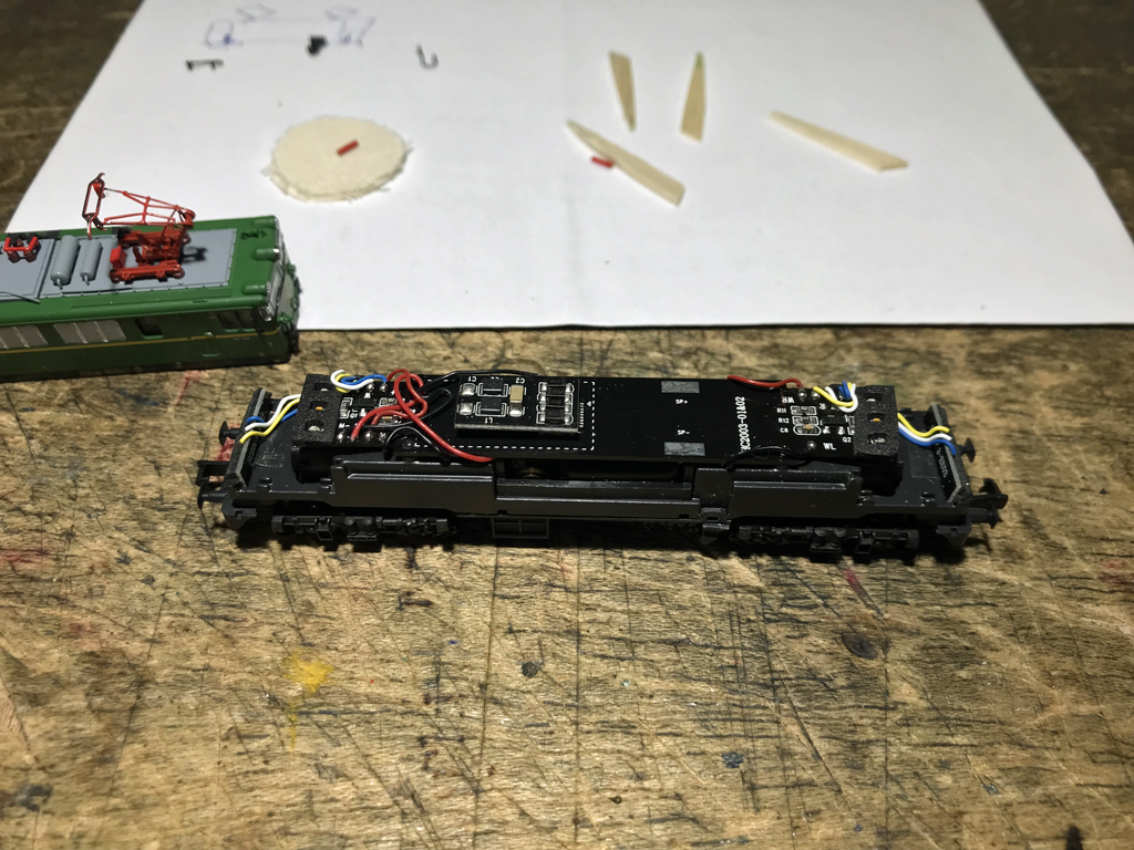

Estoy intentando abrir la nueva 7900 de Arnold para instalar un decoder DH sin sonido y encuentro una fuerte resistencia para separar la carrocería del chasis. Sigo las instrucciones de la hoja que acompaña a la loco y no hay manera de separar las partes. Me da miedo seguir forzando porque ya he medio desmontado un pantógrafo. Alguien lo ha probado con resultado positivo?; existe algún truco?
Acompaño fotos.
Gracias y un saludo.

Asunto solucionado. Un poco mas de fuerza tirando pero daba miedo. Digitalizada rueda de maravilla.

Si, i trabajo me ha costado porque hay que tener vista de microscopio y buen pulso y lo mismo para las mangueras de timonería que hay que volver a poner en su sitio.

Yo he conseguido esa locomotora con sonido y es una maravilla. Espero que la disfrutes mucho. Según las instrucciones del fabricante se desmonta fácilmente pero por lo que cuentas hay que tener cuidado y poquito miedo.
