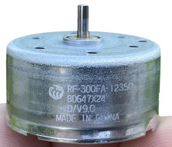

Lo he leido hace poco no se si por aqui. No encuentro el hilo.
Se trata de remotorizar los motores redondos de Fleischmann con los motores estandard de reproductores DVD, Mabuchi o similares.
mabuchi 24mm.jpg (27.36 KiB) Visto 1490 veces
Son muy baratos y caben dentro de la carcasa original. Y por Ebay venden la pieza de plástico para adaptarlos al hueco, pero ahora no la encuentro. Es como una arandela gruesa, tampoco es difícil de hacer si se tercia.
La ventaja es un suministro ilimitado de motores, comprando 10, a 1€/pieza en casa (Aliexpress), y aislados de masa. Con un poquito de bricolaje.
Existen motores con piñón, pero no he podido comprobar si es compatible con Fleischmann, ya sería demasiada casualidad.
De momento agradecería si alguien sabe lo del enlace del adaptador de plástico entre motor y carcasa, era muy barato, como 3€ por dos, pero he perdido el enlace.

No, es un aro de plástico de 24mm interior y del diametro exterior justo para encajar en el bogie de FLeischmann. Debe de tener unos 30mm de exterior. EN último caso valdrá una junta tórica, o lo que sea.
De momento voy a ver si me hago con un motor, y luego ya veré que locomotora rompo :)

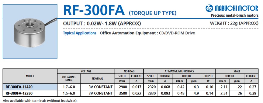

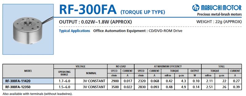

Mensajes: 188
Registrado: 16 Sep 2009 16:23
El adjunto mabuchi 24mm.jpg ya no está disponible
¡Hola! He buscado las características de este motor y parece que su voltaje se encuentra entre 1.5V y 6V y su voltaje nominal 3V.
