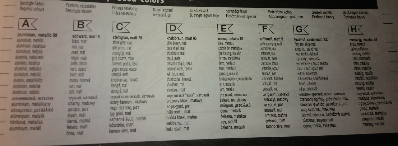

Permiteme salirme del tema digital. Respecto a la Big Boy de Revell, yo la tengo montada y no me dejé una pasta en pintarla. Al ser el plástico negro, no haría falta repintarla de nuevo, pero eso ya depende de cada uno
Unos 30€, si sigues el esquema recomendado de colores.
Aparte de que no veía las calcas :) que están dentro de una hoja aparte. Típica cosa que no se lee nunca.
Jo, al final acabaré montándola. La que vi montada estaba fija, no rodaba. Pero creo que se puede montar para que las ruedas/bielas se muevan.
