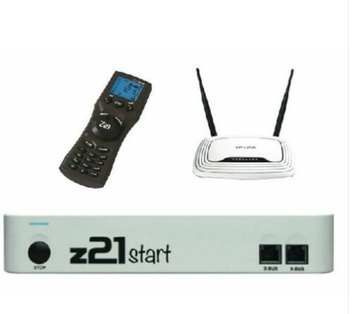

Modo 2º, con una z21 con wifi, tu manejas el mando y tus nietos pueden utilizar sus móviles o el de sus padres etc., para manejar los trenes, con el consiguiente ahorro de materiales y con el valor añadido de la movilidad total.
Bueno, dice:
arturogf escribió:
.... Cosas sencillas, sin tablets ni móviles, etc. ....

Ya lo leí, pero yo me pregunto. ¿ que es más sencillo utilizar una app o programar un multimaus? Por lo que viendo la cantidad de dudas que genera la segunda opción, imagino que los nietos, verán hecho el manejo y programación de la app, mucho antes que el abuelo, el manejo y programación de varios maus......... :D :D :D

No digo que no, pero yo, por ejemplo, no programo mi MultiMAUS, lo que hago es simplemente selecciono las locomotoras por número de CV1, no las guardo en su memoria, así que no programo el MultiMAUS.
Esto es así porque en los encuentros modulares a los que voy (no tengo maqueta) cada vez se cambian las direcciones de las locomotoras y no merece la pena tener esa información guardada en los mandos / centrales, aparte de que en general, yo no utilizo los MultiMAUS, en los encuentros utilizo mandos Daisy pero esa es otra historia.
Pero eso lo tiene que evaluar Arturo.
Sobre la movilidad, aunque no digo que no sea útil, lo que yo propondría utilizando los MultiMAUS con el booster 10764 (caja negra) es que la toma [MASTER] la lleve al sitio donde estará él sentado, controlando las agujas y distribuya la toma [SLAVE] adecuadamente, en cualquier momento se puede desconectar un mando de una toma, moverte a donde quieras ir y enchufarlo de nuevo, en un par de segundos vuelves a tener el mando operativo y los trenes habrán seguido andando (para eso es imperativo que el mando conectado a la toma [master] no se desconecte en toda la sesión de juegos).
He visto e algunos encuentros modulares que lo tienen así, cada módulo tiene en cada lateral al menos un conector que está enganchado a la toma [slave] en un bus y la gente iba siguiendo su tren desenganchando y volviendo a engancharse más adelante.
En general habría que saber el tamaño de la maqueta y si merece la pena hacer esas conexiones (que tampoco es que sean tan complicadas)
