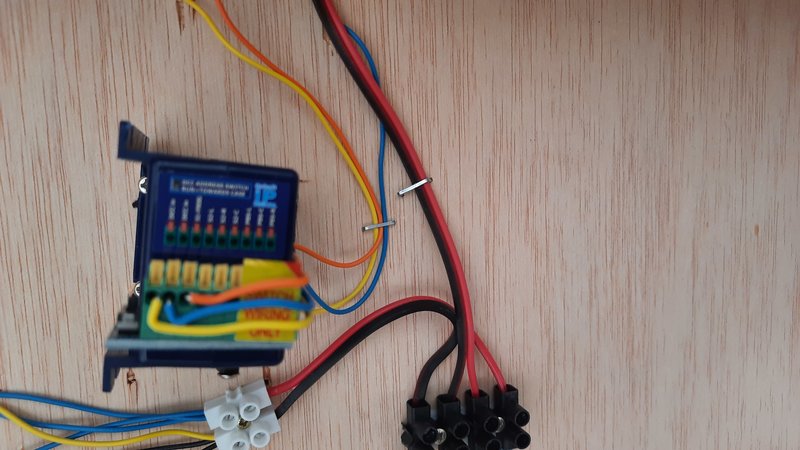

Alguien me podría indicar el esquema de conexión para hacer funcionar en digital el motor digital de cobalt IP con un desvío electrofrog de Peco??.Le estaré eternamente agradecido.gracias

Así lo conecto: cable naranja al cable que sale del corazón; cables azul y amarillo a cada uno de los dos carriles.
Los desvíos electrofrog tienen que estar alimentados aparte.

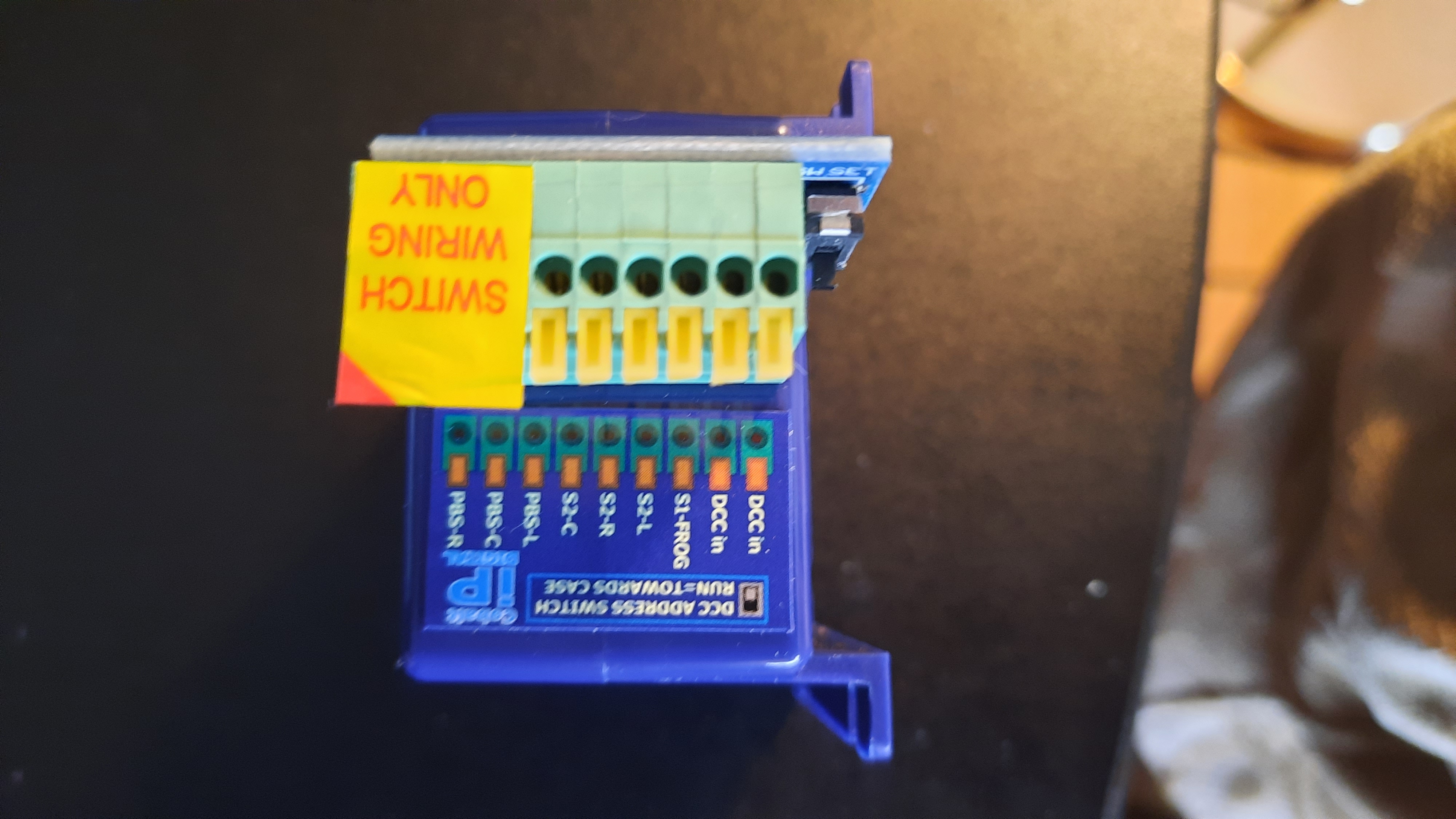

Muchas gracias me es de mucha ayuda,solo una cosa más,que identificacion llevan los terminales???,una vez más gracias por tu ayuda,ya te contaré cómo me va

Te envío una nueva foto, algo más clara.
Los cables amarillo y azul van en los conectores DCCin (izquierda en la foto), indistintamente. Ojo si te diera algún problema de polarización les inviertes la posición. Esto no me ha pasado en mi última maqueta pero, creo recordar, que sí en la anterior.
El cable naranja, que unes al que sale del corazón del desvío electrofrog va en el tercer conector S1-FROG, junto a los dos anteriores.
