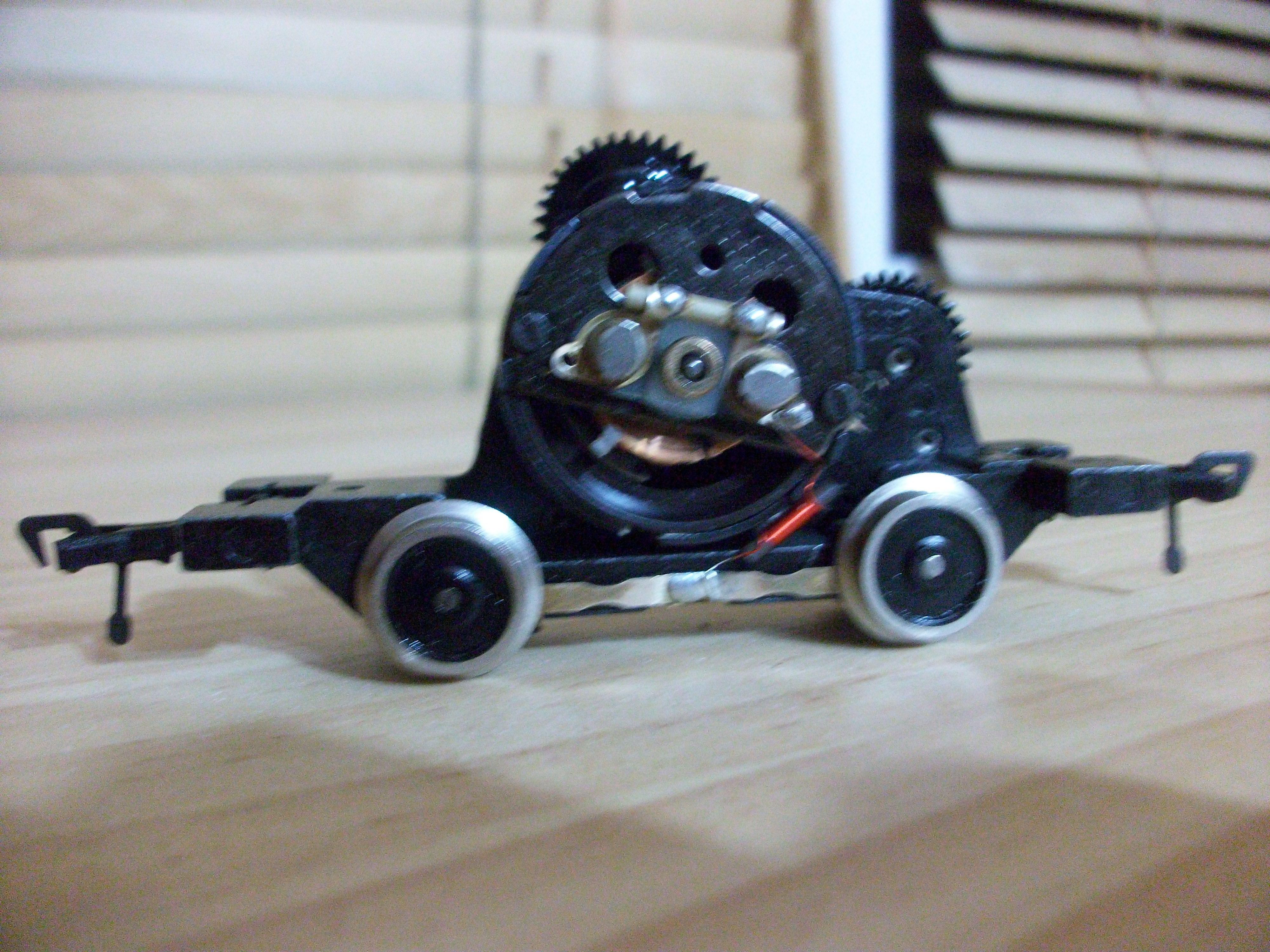

La foto del escudo (tapa del motor) no se ve bien. Hay que aislar de masa el portaescobillas de la izquierda. En su día los había, quizás lo consigas por internet. Hay quien se lo fabrica.

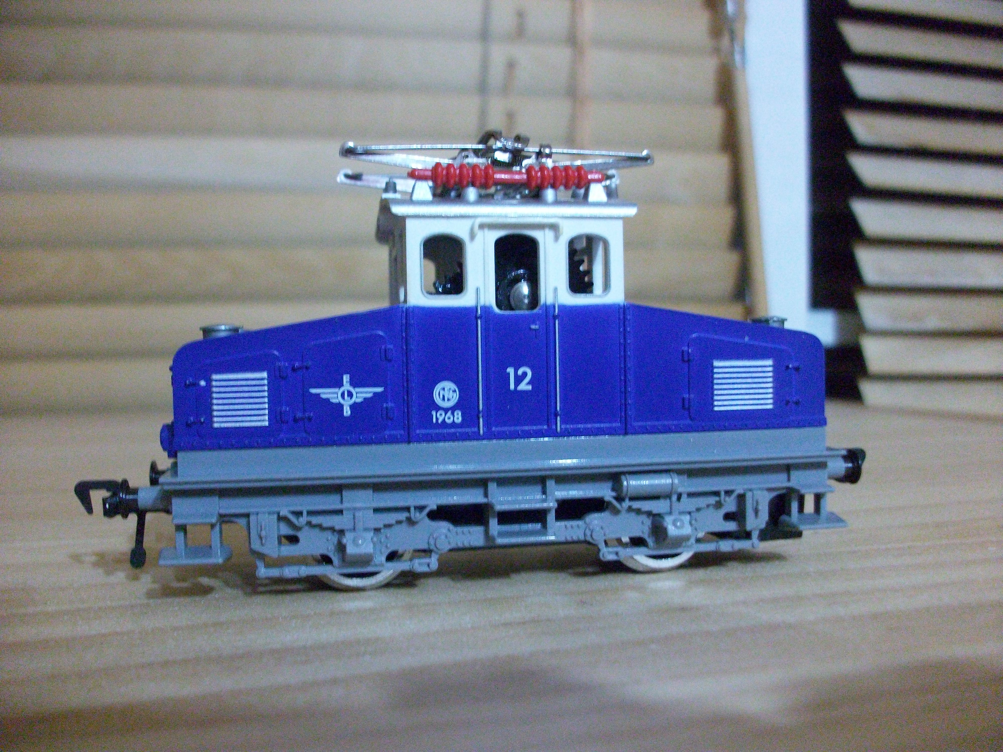

Tengo los coches, y dos locomotoras en rojo y verde, pero se me escapa siempre la azul Edelweiss que le llaman. Supongo que con cremallera.
Mensajes: 19
Registrado: 28 Nov 2021 20:57
Gracias Javiermark por tu respuesta.
Efectivamente se la llama Edelweis
Gracias y saludos

Supongo que, cuando has segudi mis instrucciones para digitalizar locomotoras te referiras a las de este hilo de hace ya algún tiempo:
https://www.forotrenes.com/foro/viewtop ... =7&t=28999
Bueno, pues parece que esta locomotora es bastante antigua y debe corresponder a la referencia 4305 en sus comienzos, o incluso 1302, más antigua aún. Supongo que cuando te planteas digitalizarla será porque tiene un funcionamiento suficientemente aceptable a pesar de su avanzada edad.
La digitalización sería sumamente fácil si no fuese por la placa que trae, que no sé si será metálica o no, pero me da la sensación de que sí. Por cierto, veo que, por no tener, no tiene ni luces.
Si no fuese metálica, habría que fresar la parte metálica de la placa para aislar la escobilla izquierda como se ve en el hilo que te he puesto.
Si lo es, veamos que se puede hacer.
En primer lugar, creo, pero no al 100 %, que la placa de motor equivalente con las escobillas aisladas para tu modelo sería la Fleischmann 504730, difícil de conseguir; en eBay, veo que hay una en California. En el fabricante (00504730) no está disponible de momento, y dudo mucho que lo esté en algún momento.
Existen otras referencias de igual forma, pero desconozco si son de igual tamaño y similar emplazamiento de los casquillos de las escobillas. Quizá alguna le valdría, aunque hubiese que fresar algo el aro motor; pero, claro, habría que ir a algún sitio que tuviesen esos repuestos y presentarlas.
Si no conseguimos la placa aislada que le valga, tocaría aislar la escobilla izquierda mediante bricolaje. Y conozco dos opciones:
- Fabricar desde cero la placa cortando una de material aislante, la de un circuito impreso te valdría, e insertándole el cojinete central y el grupo de escobillas de manera que estas quedaran aisladas entre sí y con masa. Para mí, sería la solución más difícil. Cada uno conoce sus habilidades.
- Modificar la placa que trae: No lo he hecho nunca, pero te cuento como intentaría yo hacerlo:
o Me prepararía una cama de madera en la que haría unos taladros correspondientes a los casquillos de las escobillas y al del cojinete.
o Dudo que se pueda hacer, pero si pudieses extraer el cilindro porta-escobillas izquierdo sería ideal para volverlo a utilizar. Si no, habría que hacerse con un casquillo cuyo diámetro interior fuese igual al que traía y el exterior de un diámetro no excesivo para que no tocase el cojinete central de la placa motor.
o Colocaría la placa motor en dicha cama con el lado interior hacia afuera sujetándola a la cama con dos tornillos en los taladros que trae para sujetar al cilindro del motor.
o Con una broca para metal, de unos 2 mm de diámetro superior al del diámetro exterior del casquillo porta escobillas (el original o el del cilindro que consiguiéramos), taladraría en el emplazamiento en el que vamos a insertar el nuevo porta-escobilla, para aumentar el taladro de la placa motor de manera que quedase con esos 2 mm de más.
o Centraría el nuevo cilindro porta-escobilla en dicho taladro y rellenaría el aro de 1 mm que quedaría a su alrededor con pegamento de tipo exposídico que, además de ser aislante, lo pegaría a la placa motor.
o Extraída dicha placa de la cama de madera, reforzaría con más exposy por la cara exterior.
o Y ya tendríamos una placa con los porta-escobillas aislados.

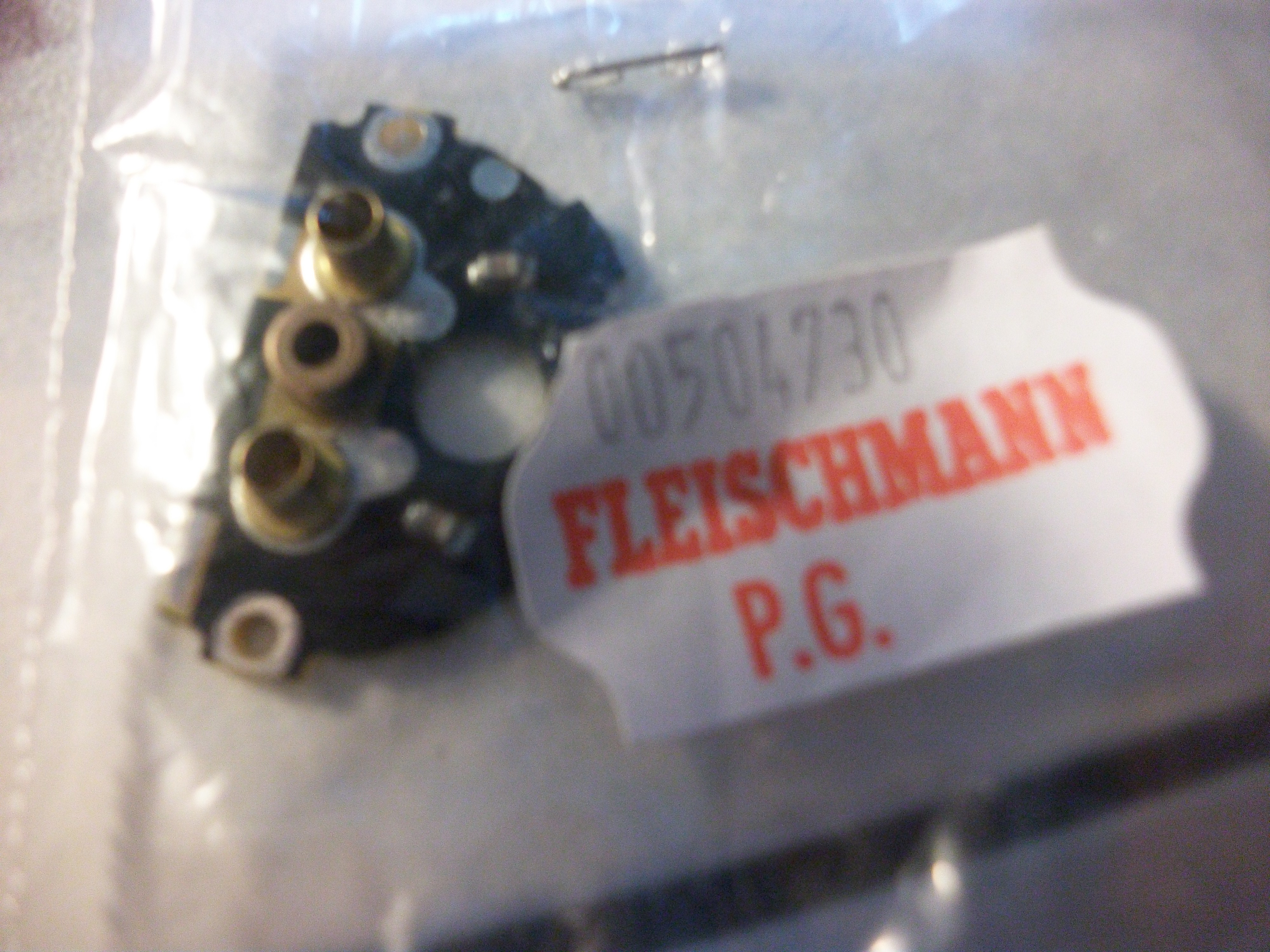

Casualmente dispongo de un escudo de esa referencia (504730).
Hace tiempo que la pedí y la tenía por casa.
lo intentaré.
Cuál es la masa de la placa ??
Mensajes: 7083
Este escudo ya está aislado y sirve perfectamente para la digitalización.

Pues, genial. como dice Alfred, con ese escudo motor será sumamente fácil.
Supongo que tendrás claro como y donde conectar los hilos del decoder.
Y ya puestos, métele luz como te he puesto, ganará bastante.
Saludos José María KPEV

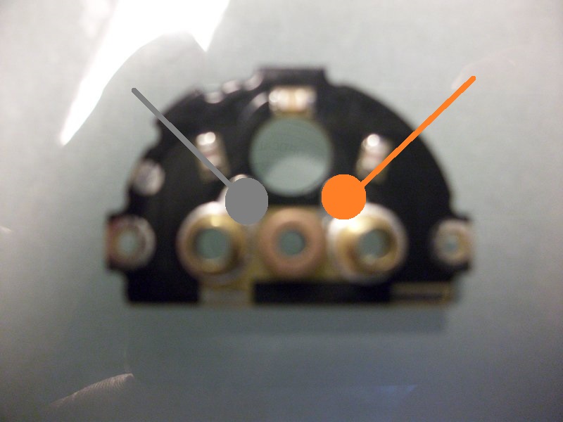

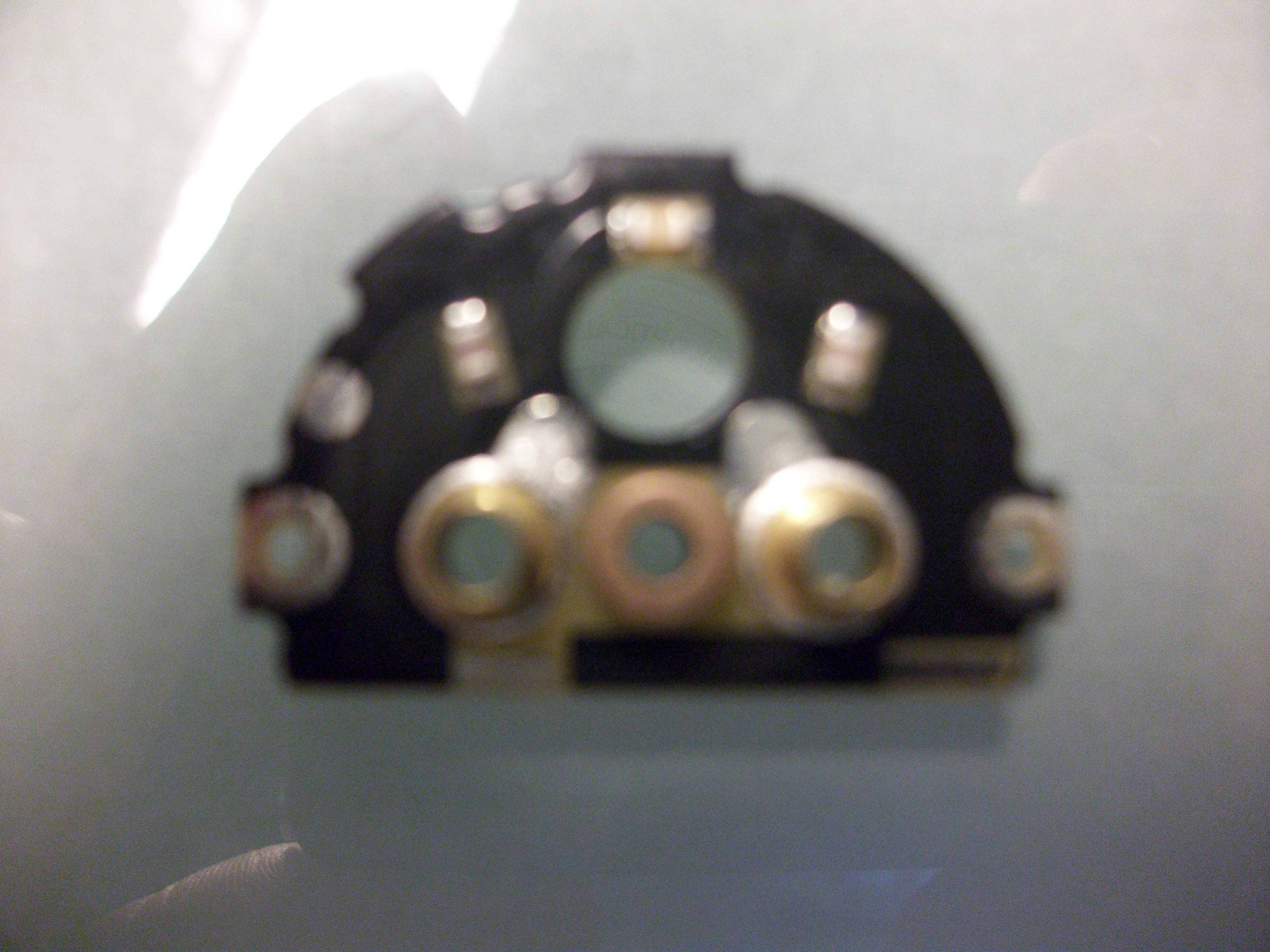

Buenas de nuevo.
Gracias por la información, pero me refería a las conexiones en la placa de la locomotora
Gracias y saludos
Mensajes: 7083
Los cables del motor se sueldan en los pads que hay junto los portacarboncillos.

Pero, para mayor aclaración:
ROJO: a la pletina de las ruedas derechas. Supongo que estarán aisladas de la masa de la locomotra y tendrían soldado un hilo que iba a la reactancia, y esta a su vez a la escobilla derecha. Toca medir con un polímetro si no estas seguro.
NEGRO: a la pletina de las ruedas izquierda o a la masa de la locomotora si, como creo en este caso, estas van a masa. Toca medir con un polímetro si no estas seguro.
GRIS: a la escobilla izquierda del escudo nuevo (ni se te ocurra ponerle el escudo que traía).
NARANJA: a la escobilla derecha del nuevo escudo.
