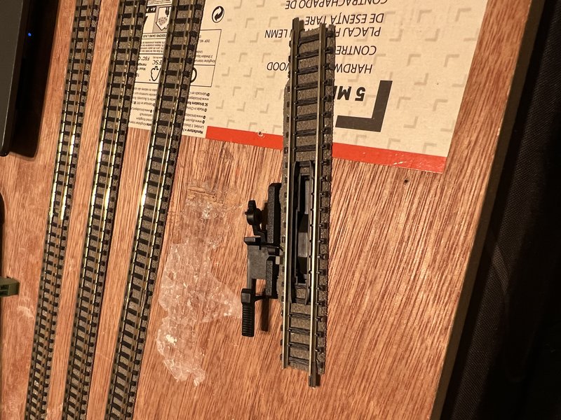

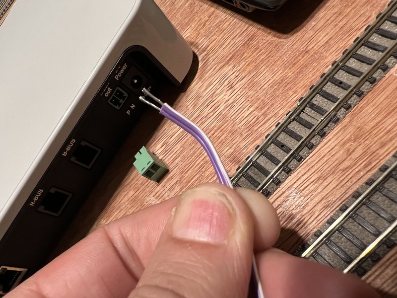

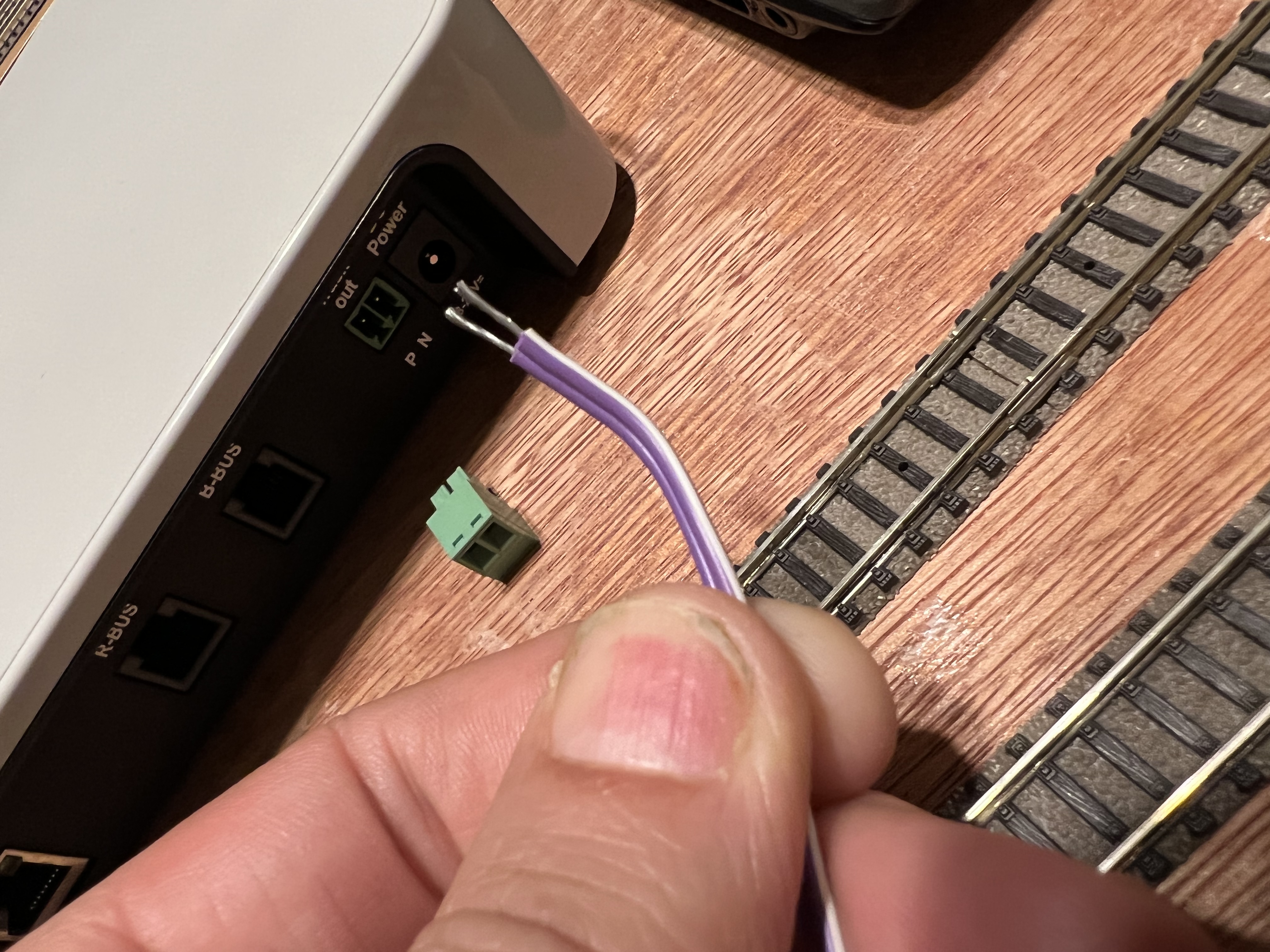

Hola buenas, me han regalado un set de inicio digital de Fleischmann ref 931893.
Lo tengo todo montado pero no me aclaro con la conexión par alimentar las vías, me vine un cable de color lila y uno de los laterales con color blanco. Y luego me viene un adaptador para conectarlo a Z21start en la cual me especifica las iniciales P y N y tengo una vía que entiendo que es a la que tengo que hacer la conexión pero no veo por donde, la referencia de la vía es la 9114
Si me podéis guiar un poco os lo agradecería por qué estoy más perdido. y no actuó por miedo de joder algo.

La referencia 9114 es una via de desenganche, no de alimentación.
Para alimentar las via necesita o bién el accesorio 22217, o soldar tu mismo un cabla a cada uno de los carriles o eclisas.
https://www.fleischmann.de/es/product/55172-0-0-0-0-0-0-005009006-0/products.html

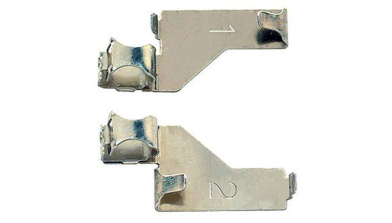

Gracias por la información. He podido conseguír unas pinzas toma de corriente de la marca de fleischmann Ref: 9400
Ahora el problema viene al conectarlo a la z21 que me parpadea una luz en rojo. No sé qué puede ser, he puesto el cable de todas las maneras pero sigue a si, si lo desconecto de la consola vuelve la luz al azul inicial.

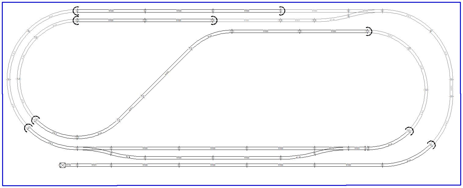

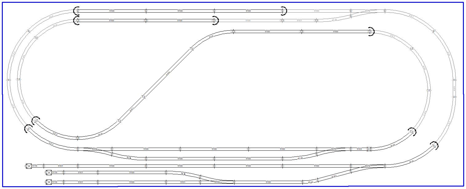

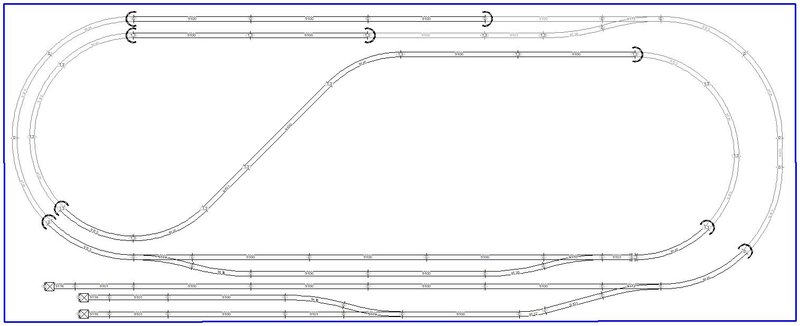

parece ser que si, que tengo dicho bucle. estado mirándome el pdf que me has mandado, gracias! es exactamente lo que me pasa.
he visto que venden un Módulo que permite el funcionamiento correcto, pero según pone en el pdf tb se puede hacer de otras maneras, a ver si encuentro algún tipo de tutorial o algo para hacerlo y si no es muy complicado.
te adjunto una foto de mi circuito actual y otra de la ampliación que quiero hacer.
circuito actual
ampliación

Por cierto, comentando tu esquema, lo que veo "desplegándolo" es una estación término hacia un bucle que tiene otra estación en su interior. No lo veo mal, pero no sé si te va a dar mucho juego, pero ahí ya te puedo decir poco, no es mi especialidad.
