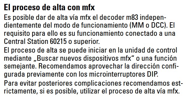

Aparte de todo lo dicho, y sin que piense que los decoders múltiples Märklin sean los mejores, los nuevos decoders múltiples 60832 al parecer una vez programados con el piano de ratón se reconocen por MFX, y por tanto no hay que buscarlos. Y admiten alimentacion exterior
Ya tengo mis dudas de si los decoders incorporados, una vez que se pone la dirección con el piano de ratón, tambien hay la opción de autodetectarlos con la MS2. Pero casi seguro que sería con un software de los mas nuevos. No he visto que las mias lo hagan, pero tampoco tengo unos decoders incorporados muy nuevos
