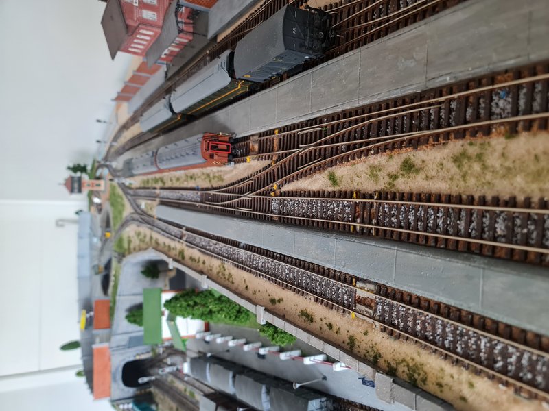

Buenas noches David. Perdona por no haber contestado antes, he estado fuera unos días.
En su momento, cuando empecé hacer la maqueta inicie un tema con la construcción y el progreso, pero no he vuelto a publicar nada, puedo poner fotos anteriores al desmontaje, ahora esta en un hueco en mi trabajo y a ratos voy despegando las vías y los desvío, me esta costando mucho ya que en la decoración use arena de sílice de granulometría 0,03-0,05 mm que usamos en el trabajo para rellenar los filtros de depuración de piscinas y cola y se ha quedado todo un bloque compacto que sólo sale mojando con abundante agua o aplicando alcohol.
El enlace a la maqueta es este. https://www.forotrenes.com/foro/viewtop ... =6&t=80333
Te subo alguna foto de como era, lo último que estaba haciendo era un deposito de carbón y otro de agua, que he terminado y pondré en la nueva.

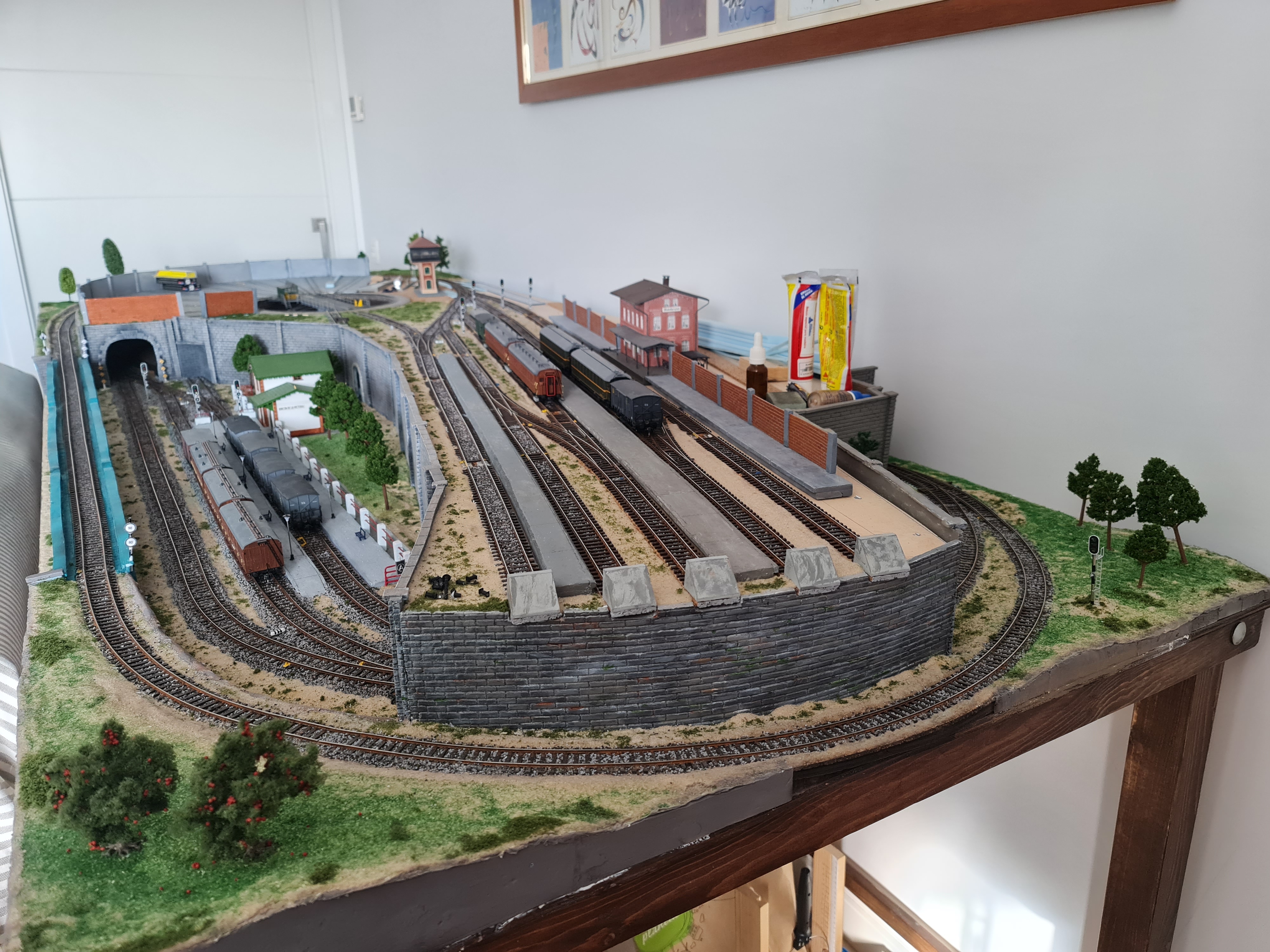

Otra foto que tenía en el móvil
