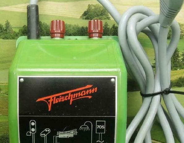

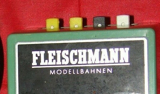

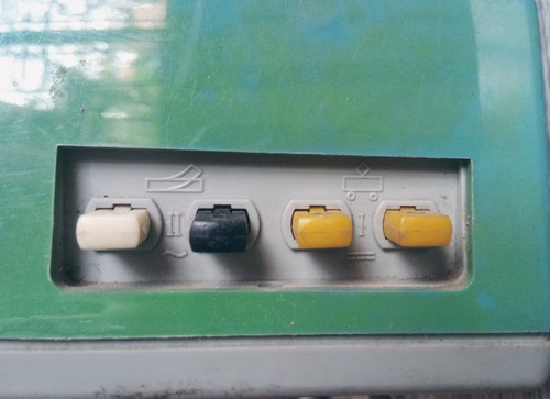

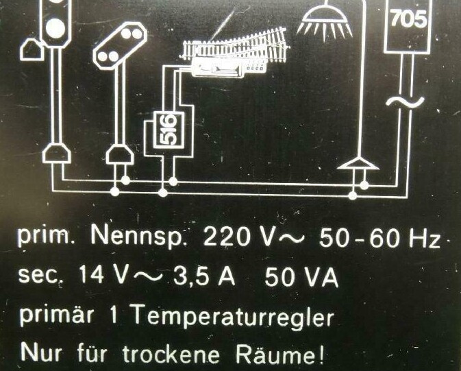

Mensajes: 7083
¡¡¡Alerta!!!! En los transformadores Fleischmann, los verdes, las salidas a vía son las clemas amarillas, y las clemas negro/blanco las de accesorios.
Trans Fleischmann.jpg (46.77 KiB) Visto 1610 veces
Gracias, no lo había visto de frente en la foto de internet. En TRIX que es lo que tengo, el blanco/negro tambien es la alterna de accesorios :oops: Es que en CC solo tengo un óvalo para rodar las pocas que tengo, y uso una fuente PWM, no tengo accesorios. Y en Märklin si tengo muy claro que el amarillo es la salida de accesorios respecto al negro masa común. En Titan tambien en CC el amarillo es accesorios alterna. Y no tengo nada de Fleischmann, en los mercadillos suelen ser mas caros que Trix o Titan.
Cuando los uso de higos a brevas no me confundo, suele estar claro por la posición física, pero al escribir... pues he inducido a confusión. Aunque entonces ¿Fleischmann es el único que tiene la salida de via a la derecha? Porque entre la posición y el color... me equivoqué al interpretar la foto de internet.

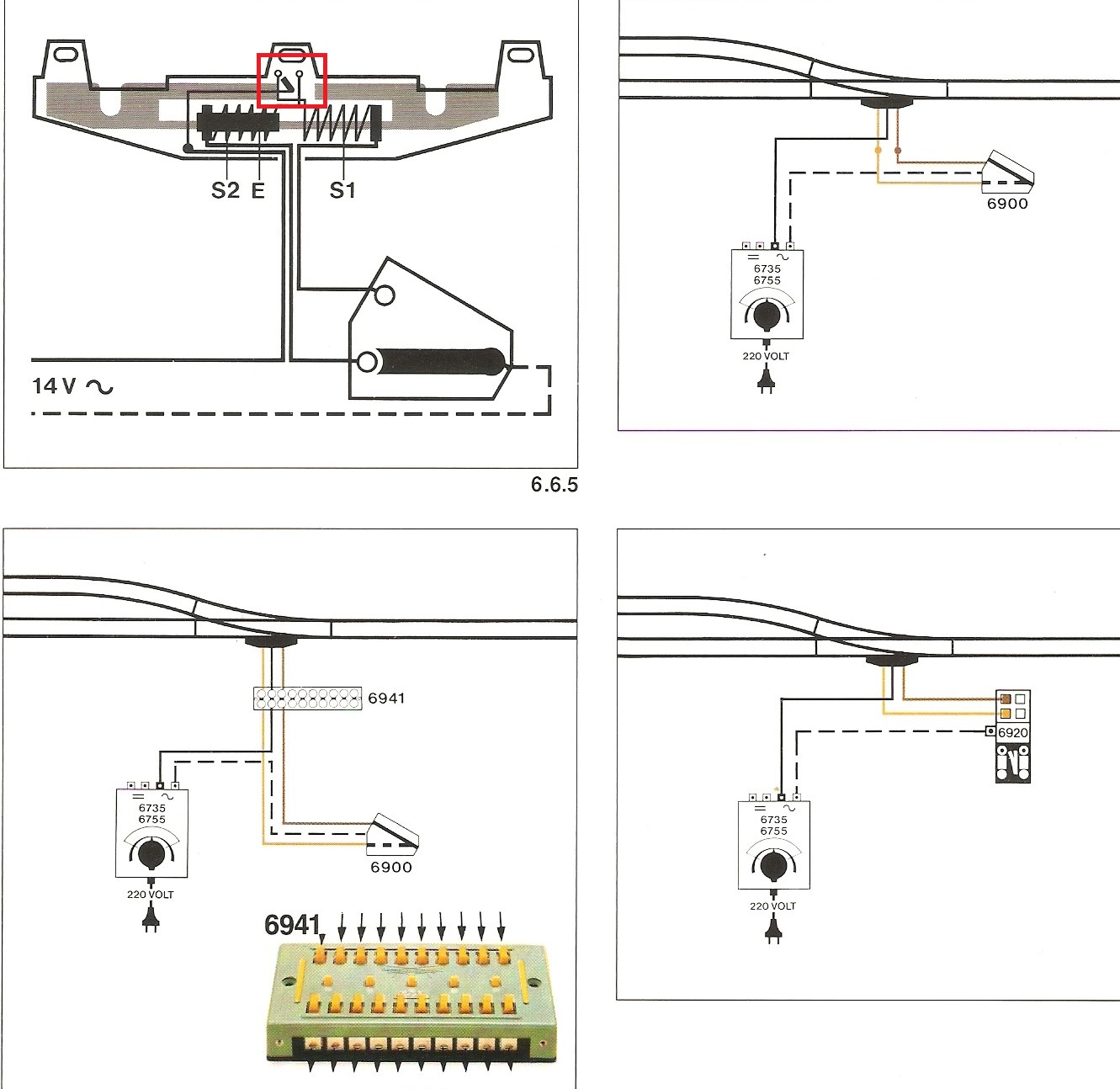

Los transformadores que tengo son los de Fleischmann similares a los que te ha puesto Fantito. Y, como ves, tienes (la mayoría de los de otros fabricantes también) dos salidas, una para la corriente a la vía (Corriente de Tracción) y otra para los accesorios (corriente de accesorios).
Te pongo imagen de un motor de una aguja Fleischmann movida analógicamente con la salida de alterna de un transformador. Como ves hay un accesorio en medio que puede ser un interruptor si, como el motor Fleischmann, tiene un "Interruptor de fin de carrera" o un pulsador, si no lo tiene. "Interruptor de fin de carrera" es un interruptor movido por el propio motor que desconecta, al terminar de posicionarse la aguja, el circuito activo y prepara el de la otra posición evitando que siga circulando corriente por la bobina que acaba de mover la aguja y ésta se queme. Cuando el motor no tiene "Interruptor de fin de carrera" se utiliza un pulsador que, una vez posicionada la aguja, dejamos de oprimir y la corriente deja de pasar. La imagen que pongo es de un motor Fleischmann con "Interruptor de fin de carrera" que puedes ver enmarcado en rojo:

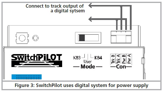

Y aquí, otras dos con la utilización de un decóder de accesorios (en este caso de ESU):
- Con corriente DCC (corriente de tracción) para la alimentación de los motores de las agujas:
Decoder de accesorios con corriente DCC.jpg (49.62 KiB) Visto 1530 veces
- Con la utilización de la salida de corriente alterna de un transformador con dos salidas, como el Fleischmann (o, como pone Javiermark, de un transformador exclusivo para accesorios):
Decoder de accesorios con corriente alterna del transformador.jpg (41.93 KiB) Visto 1530 veces

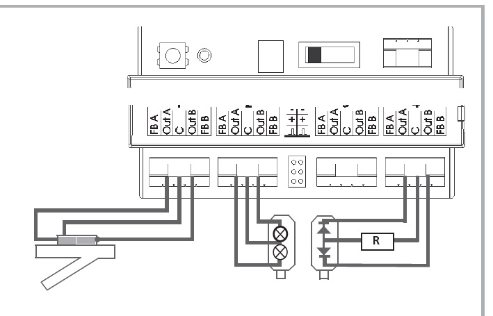

Y en esta otra imagen puedes ver como se conectarían los accesorios a las salidas del decóder, salidas que habrá que programar como contínua para semáforos o de impulso para motores con solenoides como el de las agujas o señales de paleta. En algunos decóderes, como el SwitPilot de ESU, las salidas se pueden programar independientemente, en otros, las salidas son: o todas continua, o todas de impulso:
Decoder de accesorios conexion de estos.jpg (60.87 KiB) Visto 1530 veces

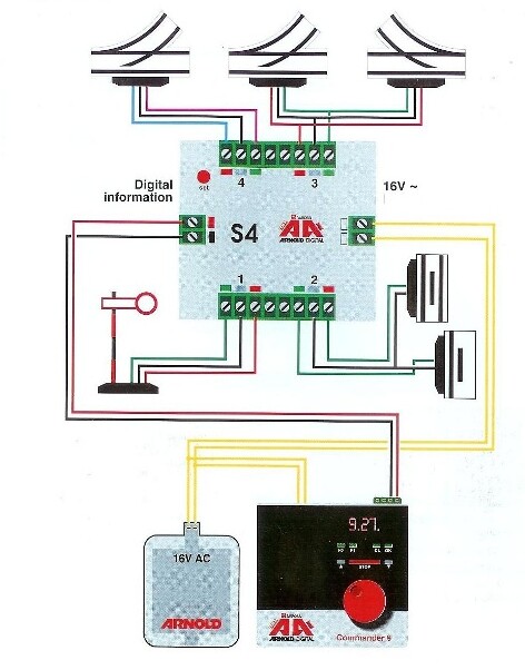

Sólo podria remarcar lo de la posibilidad de programar que tipo de salida da el decoder, aparte de la continua para semáforo.
La que menos me gusta y mas frecuente es salida continua mientras esté apretado el control, porque si falla el fin de carrera o si no se mueve y se insiste por dureza, se puede quemar el transistor de salida del decoder, o la bobina.
Yo tengo unos Arnold en los que se puede programar que tipo de salida, independiente de mantener apretado el control. Normalmente un pulso de poca duración, creo recordar de entre 0,1sg a 1sg. Eso protege el decoder y la bobina.
Tengo algún desvio Minitrix antiguo que en lugar de interruptor fin de carrera, lo que tiene es interruptor de principio de carrera :) En cuanto se mueve corta la corriente a la bobina, el movimiento se basa en la inercia de la parte móvil. Si está muy duro se quema :oops: y si está medio duro se queda a mitad de recorrido :cry: Es un balancín actuado por la barrita que entra en las bobinas. Ese balancín falla mucho en los contactos (después de 50 años :) ) y los bypaseo, ya no cortan y la avería depende del arte del artista. De todos modos los desvios de Minitrix tienen su cosa y mejor poner una resistencia en serie, vienen con algunos decoders como los Viessman.
En general supongo que todos los decoders modernos permiten la salida de un pulso único de duración regulable, como los antiguos Arnold S4. Son un poco puñeteros para los de 3C, unos son solo DCC y otros son DCC y MM. En realidad todos son Lenz. Ojo, en Arnold la alterna de fuerza es amarilla, como se ve en el esquema.
