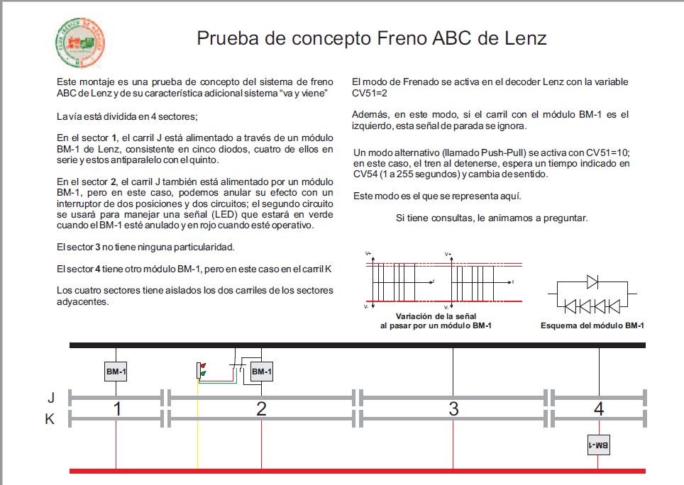

Aquí tengo un diagrama que llevé al último encuentro en Santarem con un tranvía que iba y venía
