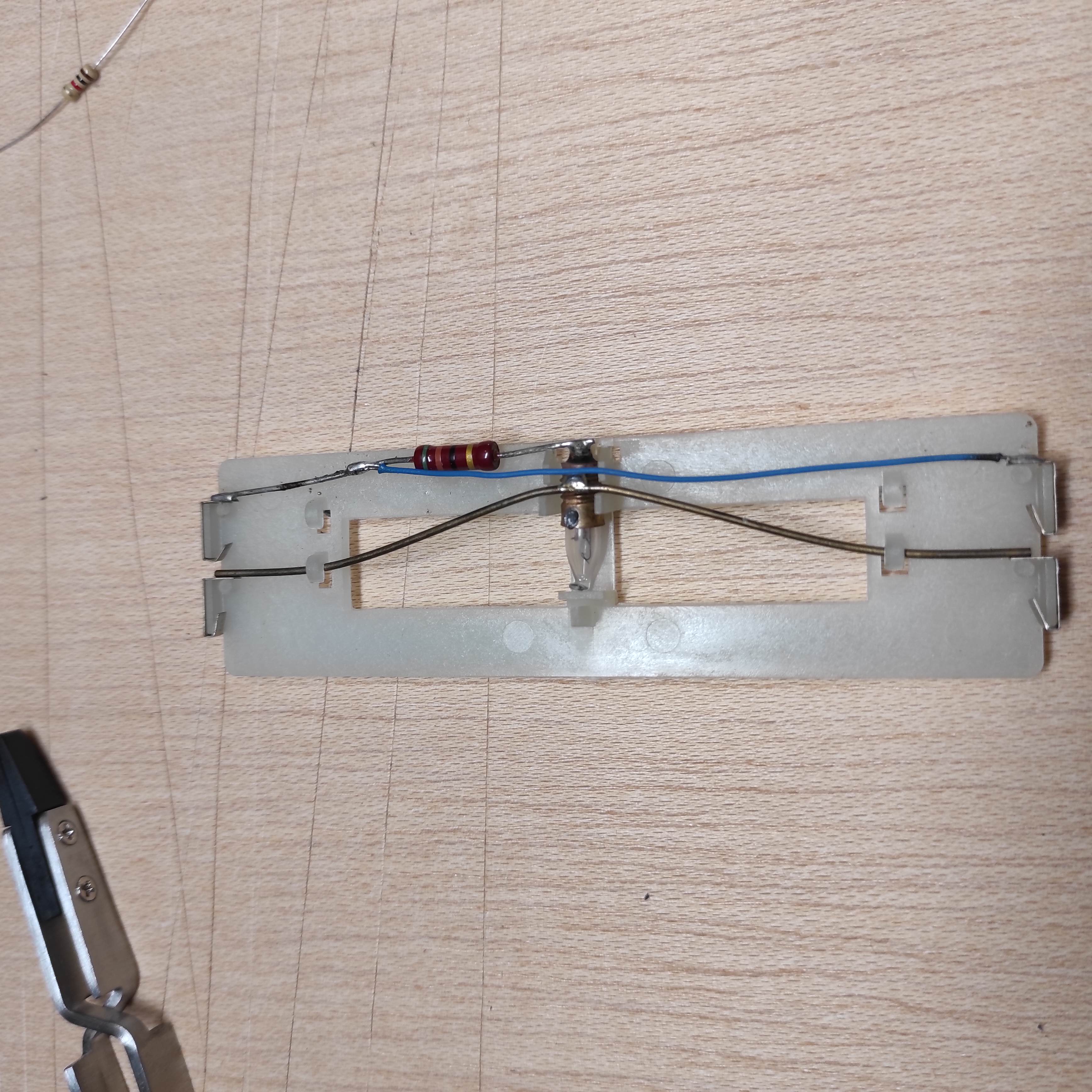

Hola a todos, disculpad si se ha hablado de este tema pero he buscado y requetebuscado y no he encontrado hilo. He conseguido el talgo de Ibertren con luz interior que llevaba tiempo buscándolo, bien, pues mi sorpresa es que las luces parpadean cual verbena y no paro de darle vueltas para atajar el problema. Si alguien pudiera arrojarme luz le estaría super agradecido como siempre
P.D.: pongo fotos para identificar mejor mi pregunta.

El parpadeo viene por un motivo básicamente: Mal contacto.
Este mal contacto puede ser por tener la ruedas sucias, por tener las láminas de contacto con las ruedas sucias, tener las lengüetas de unión entre los remolques sucios....
La solución es lo que se ha explicado varias veces para la iluminación de los coches:
1.- Se pone un puente de diodos en las tomas de corriente de manera que en las patillas marcadas con ~ van a la tomas de corriente y las marcadas con + y - a la bombilla.
2.- Se pone un condensador de 47Uf/25v de manera que la patilla marcada con - se conecte a la salida - del puente de diodos, y la patilla sin marcar larga se conecta a la salida + del puente.

Si la bombilla parpadea es que algo tiene en la garganta, parece mas vieja que yo. Como veo tan mal daba por supuesto que había un LED. He pillado la lupa y hay una bombilla... que le da igual la polaridad. Quita eso y pon una tira de LED. Con puente y condensador por supuesto.

Gracias fantito por tu comentario, pero creo que he dado con el clavo.

Si javiermark, es una composición antigua, e incluso he conseguido repuestos por si se funden las bombillas ya que el sistema de anclaje de éstas es por soldadura. Creo que he dado con la tecla como le comenté a fantito, parece ser que las " lengüetas" que llegan a las ruedas para la corriente están muy justas y pierde contacto a veces. He desmontado por completo los vagones de cola y he alargado las "lengüetas" y parece que hace mejor conexión. Como última instancia si no resuelvo el problema cambiaré a leds pero quiero intentarlo pues me gusta la iluminación que da y quisiera conservarla. Muchísimas gracias por tu tiempo.
