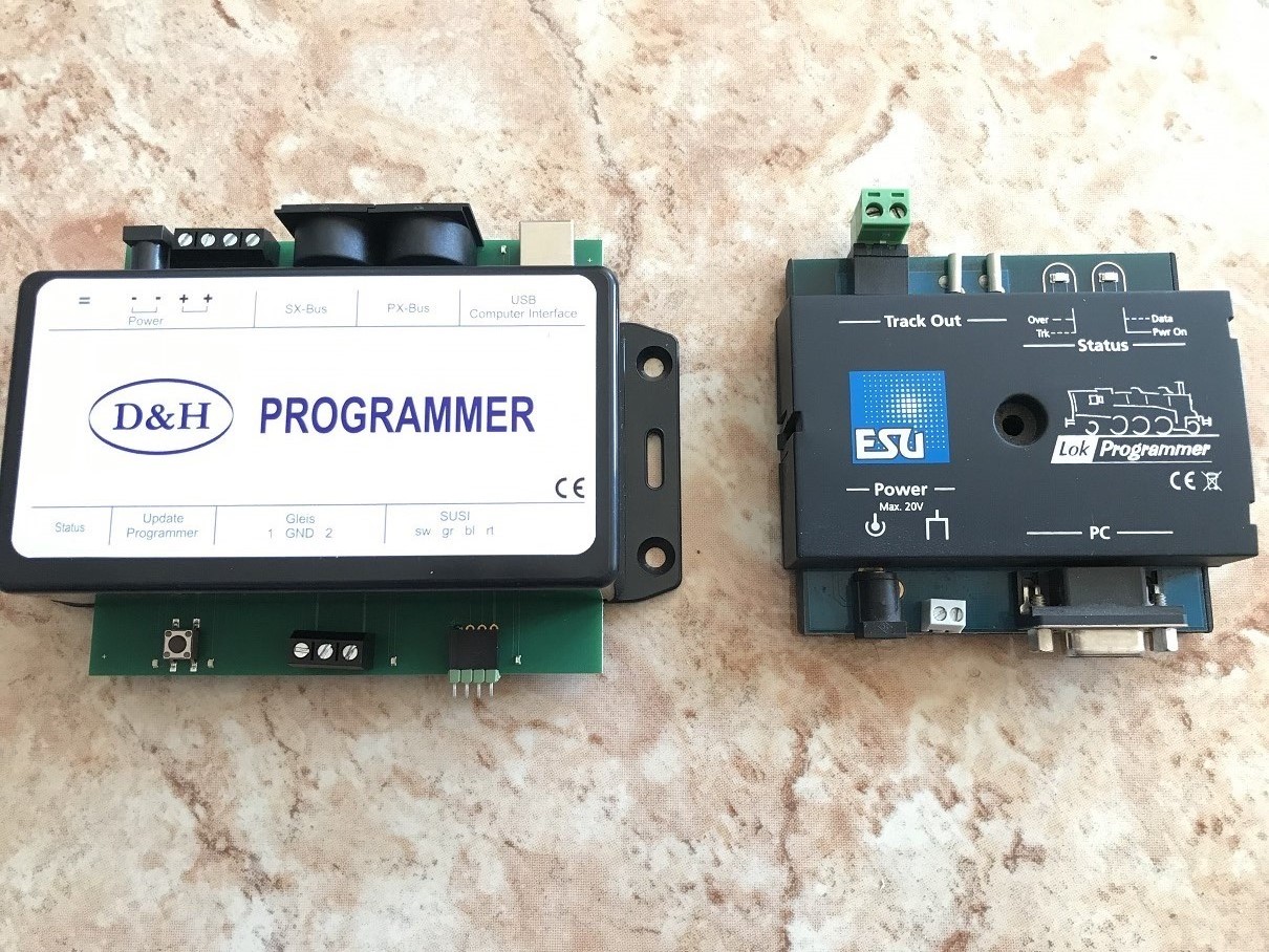

Como introducción es inevitable realizar comparaciones con el ESU LokProgrammer.
A continuación, para empezar, expondré las diferencias principales, ventajas e inconvenientes (en mi opinión) tanto del software como del hardware.

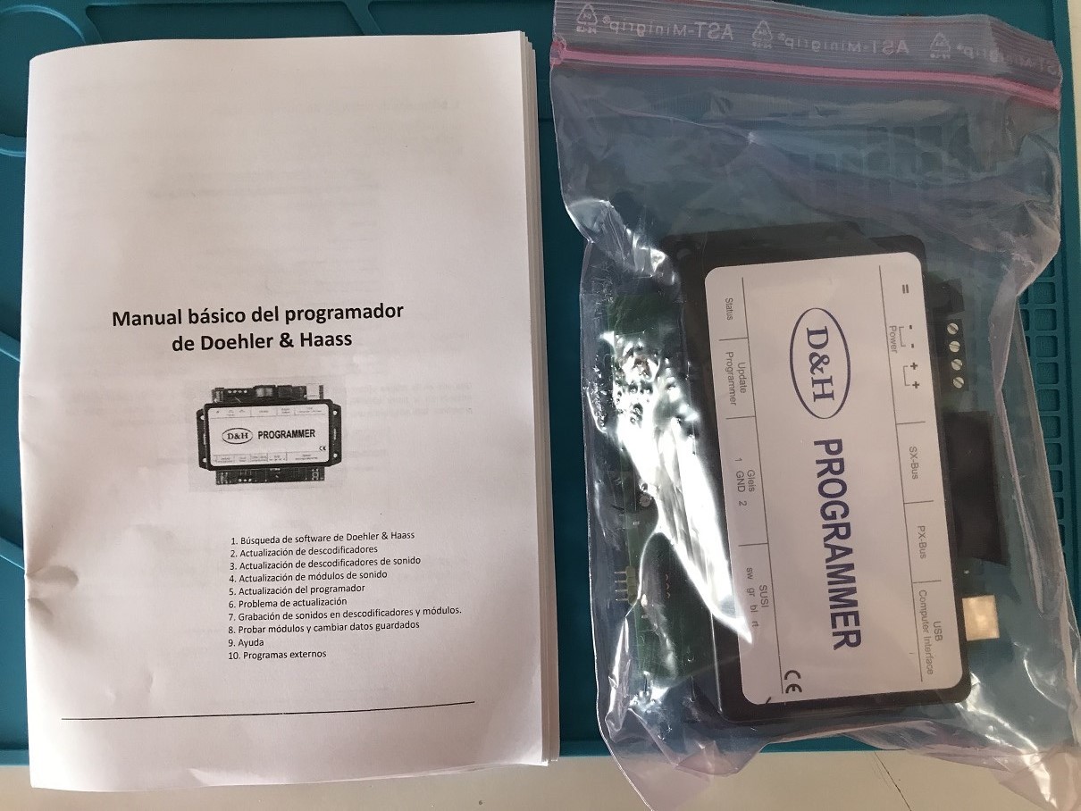

Lo primero que llama la atención es que el D&H PROGRAMMER se suministra en una simple bolsa de plástico con un manual básico en español (es el manual traducido por DECODERS.ES, donde he realizado la compra).
Se suministra sin fuente de alimentación y sin cable USB de conexión:
Afortunadamente, el alimentador del LokProgrammer es compatible para el D&H programmer, aunque se puede alimentar también con la salida de un controlador analógico con una tensión de entre 10VCC y 25VCC.
El programador D&H tiene la ventaja sobre en de ESU en que se conecta al PC directamente con un cable USB de impresora (que deberemos tener nosotros) a diferencia del obsoleto RS232 del ESU que requiere de un adaptador USB.
También dispone de una conexión para módulos SUSI.
Realizo también una comparativa del tamaño de ambos dispositivos:

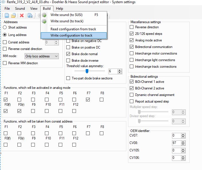

Hola, no consigo grabar todas las CV de un golpe. No se si me explico bien, puedo grabar la CV que quiero sin problemas pero no sé que hacer para grabarlas todas, por ejemplo, resetearlo y grabar la configuración completa (las 100 y pico CV a la vez). ¿Alguien sabe?
Nota 09 Abr 2023 14:44
Mensajes: 648
Registrado: 12 Sep 2009 16:33
Entiendo que quieres grabar toda la configuración de golpe. Tan sencillo como hacer click en "write configuration to track"

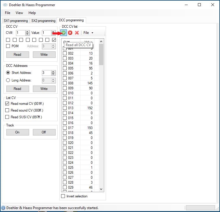

Primero, clicando en el simbolo del tic verde, el programador lee todas las CVs y quedan registradas (a partir de la 160 tienes que leerlas manualmente de una en una)
Puedes guardar un backup en un fichero csv.

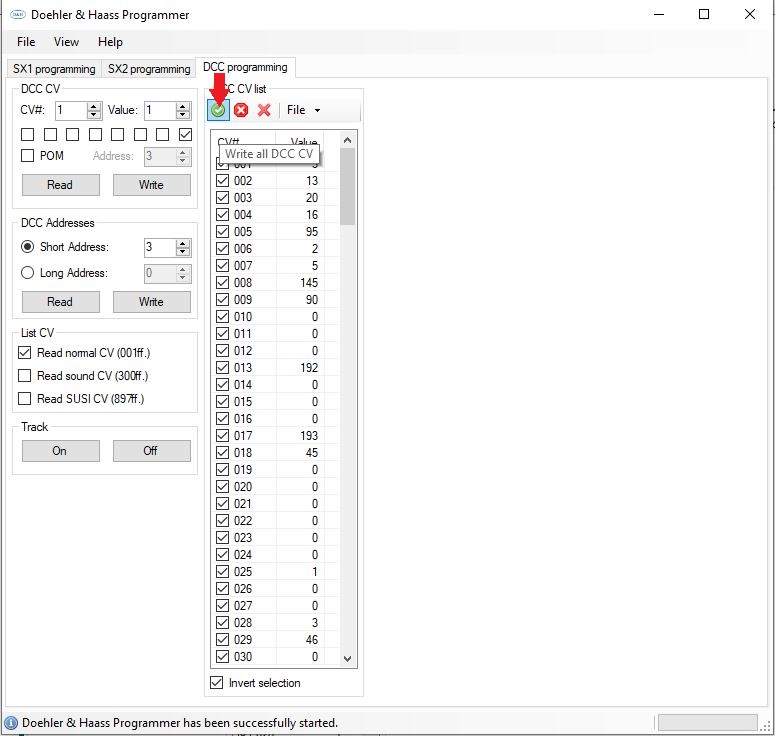

Una vez que tienes la lista de CVs llena, te da la opcion en el tic verde de escribir las CVs que tenga validadas con su tic correspondiente.
Si tienes seleccionadas todas, te escribirá todas.
Clicando en invert selection, puedes seleccionar o deseleccionar todas a la vez.

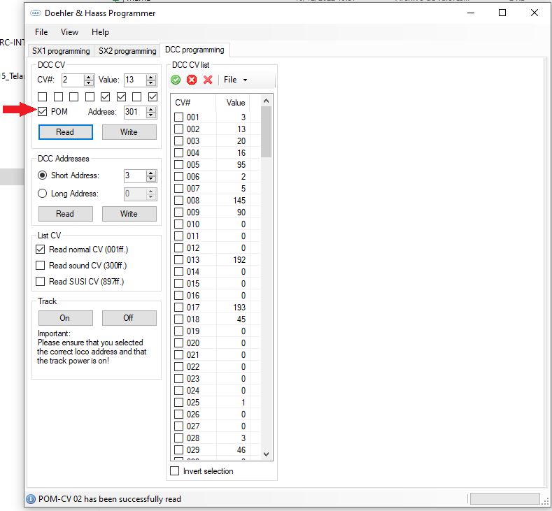

Si el deco lo permite y esta configurado para ello, es posible tanto la lectura como la escritura en modo programacion en via principal "POM"
Para ello tienes que activar POM, seleccionar la dirección de la locomotora y activar el Track a "on". Así las lecturas y escrituras serán mucho más rapidas.

Para ello, crea un proyecto nuevo en blanco y clicas en read configuration from track
Con el SoundProjectEdit puedes leer la configuración con el decodificador en la locomotora. Lo de abrir la locomotora es sólo si tienes que programar módulos SUSI de sonido.
Deberia valer para mapear las funciones y ajustar el resto de parámetros del motor, etc.
