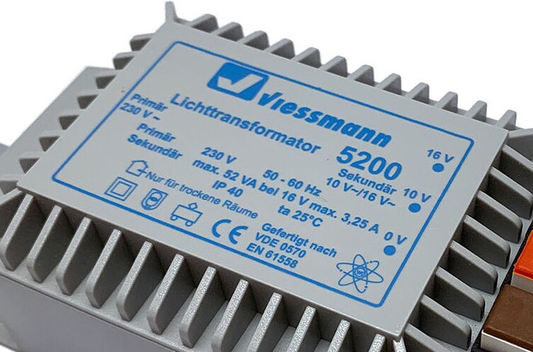

Compre un transformador Viessmann 5200 con 2 salidas a 16 y 9 volts respectivamente, lo compre precisamente por ésta última salida a 9 volts (en teoría es para escala Z) para conectar fumígenos Seuthe de barco para chimeneas de fábricas y cocherones, pero sólo tiene 3 conectores, mi pregunta es si se pueden utilizar conjuntamente ambas salidas, teniendo en cuenta que ambos circuitos se cierran sólo en un conector.

Por supuesto. El secundario tiene dos tomas, de manera que un extremo es común (marrón) y las dos salidas dan una 10V y otra 16 respecto a la común en, en alterna. El único límite es la potencia total, 52 VA. Así que multiplicando los Amperes que suministre en el caso concreto a la carga que se conecte a la salida a 10V por 10 y los A que consuma lo que se enganche a la de 16V por 16 conocemos el consumo total y si no sobrepasa el límite. De todas formas el aparato cuenta con protección contra sobrecarga. Saludos

Mensajes: 1889
En realidad el límite son 3,25A en el secundario. Si solamente usa la salida de 10V será de 32VA. Aunque en realidad como el primario y el núcleo van de paseo se le pueda apretar un poco mas.

Llevas toda la razón, no había leído bien. Así es más sencillo el cálculo, basta sumar el amperaje que resulta en una y otra salida.

A lo bestia... la potencia en VA de un transformador es el cuadrado de la sección del nucleo. Un trafo de 52VA tendrá una sección de hierro de 7,2cm2. Si solo se usan 32VA el nucleo va muy descansado. De paseo
Un trafo de 52VA a 230V, se supone que tiene un hilo de primario (la toma de red) para 52/230=0,22A, si solo se usan 32VA hay sección de sobra. De paseo
En resumen, si solo se sacan 32VA el trafo va muy descansado. Aunque el secundario de 10V vaya al máximo de intensidad admisible.
De paso indico que parece ser un trafo de acuerdo a las normas actuales de seguridad. A veces nos pasamos de listos y usamos transformadores construidos para estar dentro de algo cerrado, que no siempre son seguros, porque es fácil tocar indebidamente la parte conectada a la red.
Por eso y por otras cosas, cada vez se usan menos trasnformadores y mas fuentes conmutadas selladas totalmente. Pero si hay que sacar CA pues transformador al canto. Pero se va evitando si se puede evitar.
