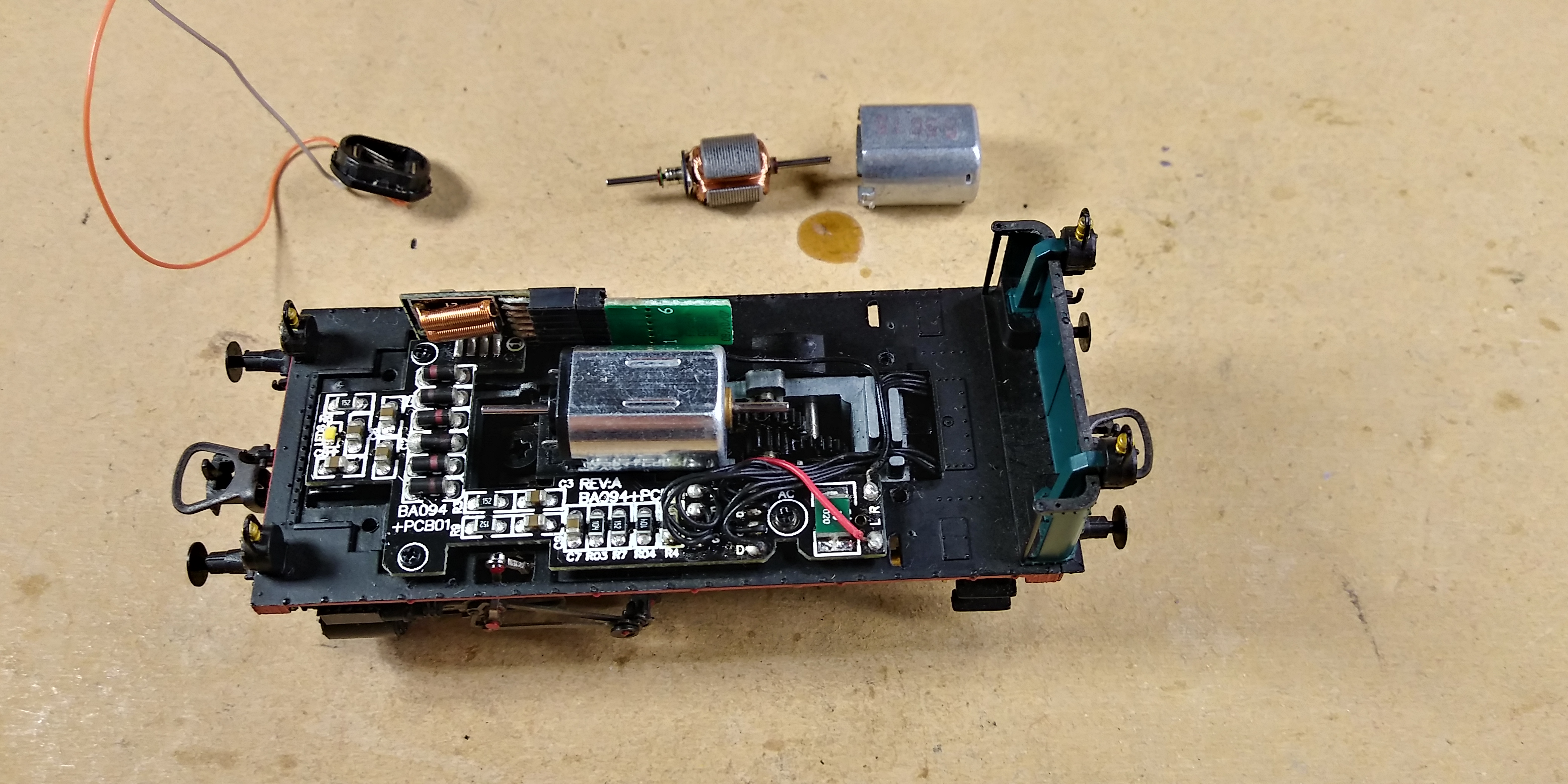

Hace algún tiempo dejaron de funcionar mis dos 7000 de la difunta Ibertren: la una perdió el motor y el decoder al mismo tiempo (no sé quien se cargó a quien), la otra solo el motor.
Después de buscar mucho por la red algún motor compatible...¡encontre uno prácticamente idéntico: mismas medidas y el eje motor con dos salidas y diámetro 1mm.
"Trasplantado" el nuevo motor, la máquina funciona perfectamente.
El motor en cuentión lo encontre en Aliexprees. ¿Cuanto va a durar?...espero que al menos lo mismo que los originales ;)
Si os interesa buscadlo por "N20 DC" . Sus medidas son 10mm x 12mm x 15mm
Un saludo a todos

Supongo que te referirás a las de la escala N, porque ese mismo motor se lo puse a la Tarraco de H0, que es igualito que el original.

Sí, es para la N. Siendo tan pequeñajo no se me ocurrió que pudiera valer para HO jaja
