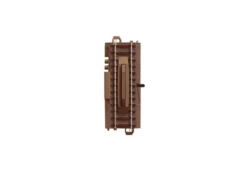

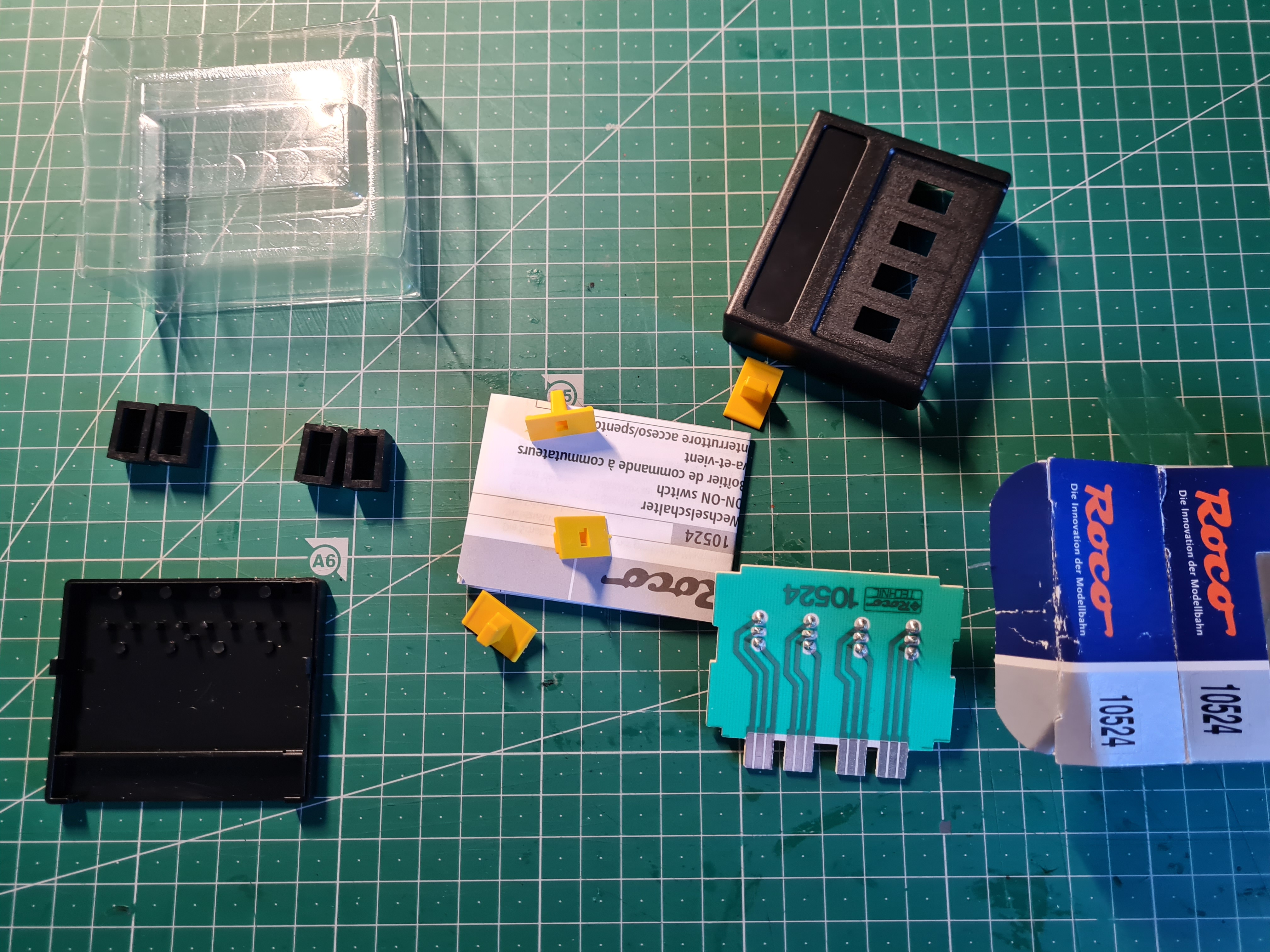

Buenas, ¿se podría controlar con esta consola de roco este des enganchador de trix y como se pude hacer, si es así? Como siempre muchas gracias

Los desenganchadores básicamente funcionan como un desvio pero con una sola bobina, por lo que lo normal es manejarlos mediante un pulsador que produce un breve contacto mientras se pulsa, pues si se mantiene la bobina bajo tensión mucho tiempo se quema.
Ese pupitre de Roco so conmutadores es decir dan corriente permanentemente a uno u otro de dis circuitos por ejemplo para luz roja o verde de un semaforo. Evidentemente no son adecuados para manejar desenganches.
