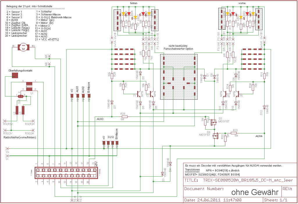

La curiosidad mató al gato y tratando de investigar no he encontrado nada sobre esquemas electricos/electronicos de las placas que traen las locomotoras, y ahondaré un poco mas con 2 ejemplos:
Las primeras 269 montaban 4 diodos y 2 bobinas., las ultimas bastantes mas componentes ¿porque? cual es la mision?
Y si abrimos una Talga ....... vemos un compendio de electronica dentro
Donde puedo conseguir un esquema que se vea como van conectados esos componentes?
Roberto.
Mensajes: 7083
Si te sirve!!!!!!

Fantito escribió:
Si te sirve!!!!!!
Mil gracias FANTITO.
Las funciones que dan los decos de 8 patas entiendo que son 4 funciones (no se si todos tienen las salidas amplificadas, creo que los ESU 3 no, pero corregirme si me equivoco), y es a los que realmente me referia cuando preguntaba por las placas y mas en las 269 ... no tengo a mano ningun circuito de ellas, y no se para que son los 4 diodos que llevan. ... lo mas basico. ;) ;) ;)
