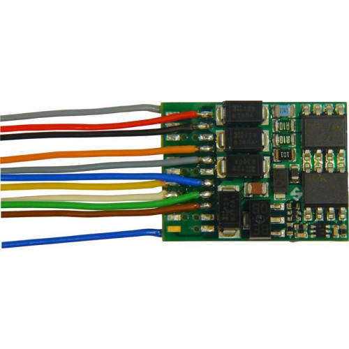

Hola, me estoy rallando con la digitalización de la locomotora Electrotren 269-352 en colores de Continental Rail, el tema con el que tengo la pelea, es que no se como meter el decoder en ella. En algunas con el techo largo, lo he metido dentro de este, pero la Conti, lleva techo corto i preparado para el altavoz, por lo tanto, en teoría, debo meter el decoder en el cofre inferior, tal como dice el fabricante en sus instrucciones. El decoder debe ser de 8pins, he probado con un ESU ver5 y con un Lenz Standard+v2 y tengo el mismo problema con los dos, que no me llegan los cables :oops: :oops:
El tema está en que si lo tengo que colocar siguiendo los sitios que prepara el fabricante para ponerlo, el cableado se queda corto y no consigo conectarlo a la placa base. He visto un par de videos, entre ellos uno de Francisco de la Estación de Zaraiche que le pasaba lo mismo y al final dejó los cables por el lado del chasis.

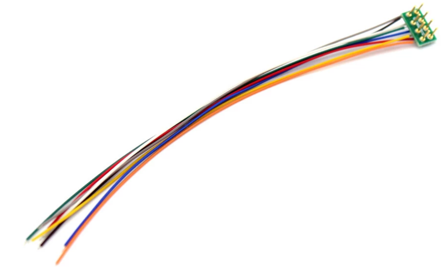

Actualmente los deóderes són estádares y los de 8 pines llevan los cables soldados donde iria el zócalo hembra de un decoder de 21 pines.
Lo que se puede hacer es sustituir los cables por otros más largos. Hay en el mercado suficiente oferta de cables con el zócalo macho de 8 pines.

Gracias Alfred, me has medio ayudado, pero yo no se desoldar y soldar estos mini cables, soy muy malo para estas cosas. :|
También había pensado en ponerle un extensor con macho y hembra, pero lo descarté por falta total de espacio para alojar tanto conector.
