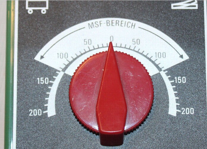

Usé CA porque ahí se usa todo el ciclo de la onda normalmente, como dije hay mandos poco habituales para CA analógica por tiristor. En CC jamás se usa CC perfecta :) como mucho rectificación en onda completa sin aplanar, y normalmente media onda al menos a baja velocidad. Lo peor que puedes hacerle a una locomotora de CC es alimentarla con una fuente perfecta de CC de laboratorio.
Y eso es lo que quería traer a colación. Hay un mínimo constante de potencia que se disipa en calor y puede producir daño. Lo que suba de eso es lo que hará moverse el motor. Es decir si usásemos 8VCC (nunca se usa CC de verdad, pero en CA lo normal es usar toda la onda :( ) estaremos usando 2V para mover la locomotora y 6V se perderán en calor por el camino. Eso en un mundo perfecto sin rozamientos. Por eso por ejemplo en analógico nunca se usa CC para alimentar trenes, casi todas las marcas serias usan rectificación en media onda para aumentar la relación entre la tensión de pico y la eficaz. Al menos en la zona de marcha lenta, muy marcada por ejemplo en los trafos Fleischmann, pero no es extraño que todo el rango sea en media onda
zona media onda.jpg (136.24 KiB) Visto 871 veces
Por eso va mucho mejor la PWM, yo uso 18V sin problema, y cuando consiga un transformador adecuado probaré 24V. Con 24V la potencia perdida a marcha lenta puede bajar desde el 75% en analógico puro al 25% con PWM de 24V. Y las pérdidas son calor y averías. Mi controlador PWM creo que es de 50V o así. Pero hay que meterle CC por la entrada, claro. Sale en PWM de pico la tensión de entrada, solo chopea para conseguir el valor eficaz que se quiera.
