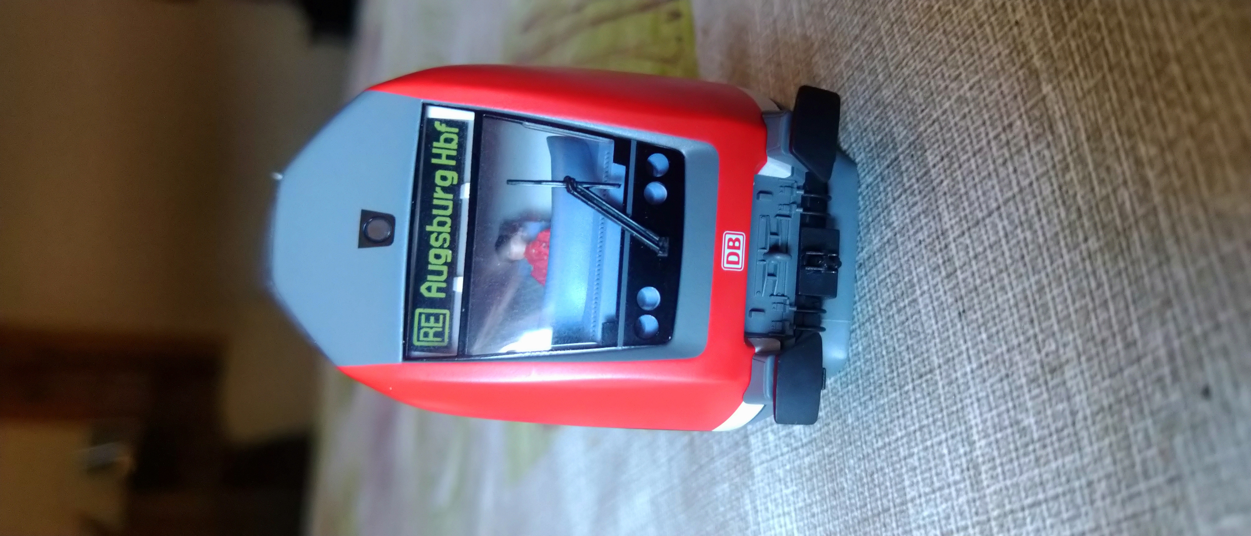

Es verdad mejor con fotos.
He comenzado a probar y resullta que los contactos de color verde van a un par de planchas que conectan con el otro bogie y hacen de lastre. Pues bien al conectar los cables se encienden las luces blancas ( en un sentido de la marcha . hasta aqui normal, sin embargo las rojas no hay manera que se enciendan , .
He probado de conectar los contactos rojos de la foto pero no sucede nada.
Al menos las luces blancas se encienden y el problema se ha solucionado al 50% pero me gustaria ver las luces rojas , os dejo una foto.

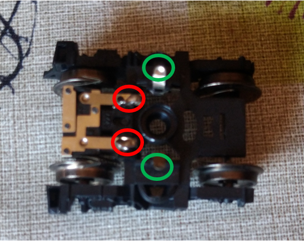

Mensajes: 7083
Con las fotos me he quedado igual!!!!
Donde has marcado con los círculos verdes son frotadores y allí no va soldado ningún cable. Los cables van donde has marcado en rojo.
Haría falta una foto del interior, de los cables, de la placa de circuito... Lo más enfocado posible.
Y si conservas la hoja del despiece, una foto de esa hoja.

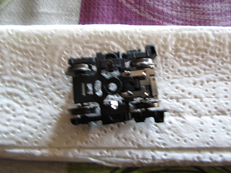

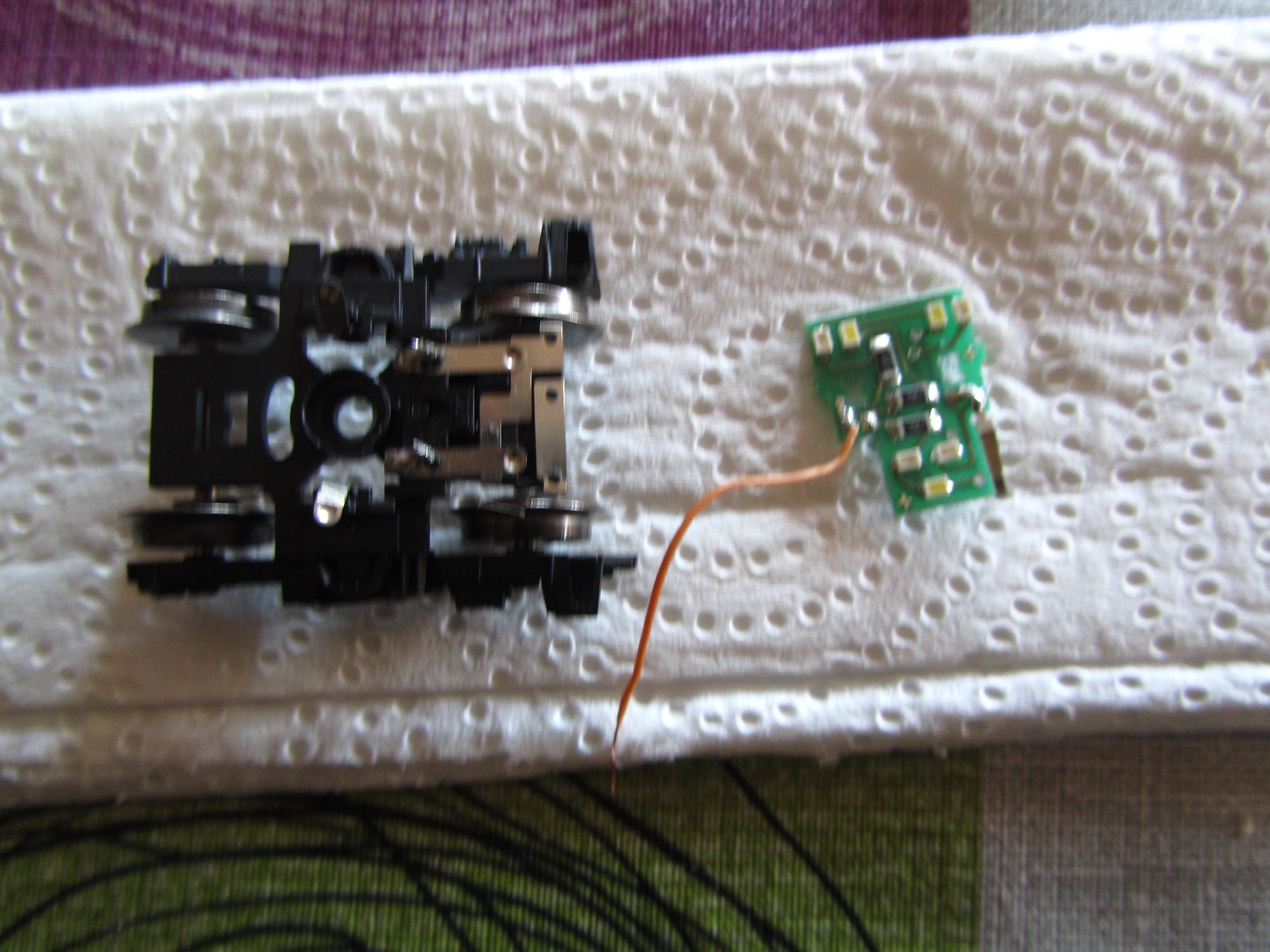

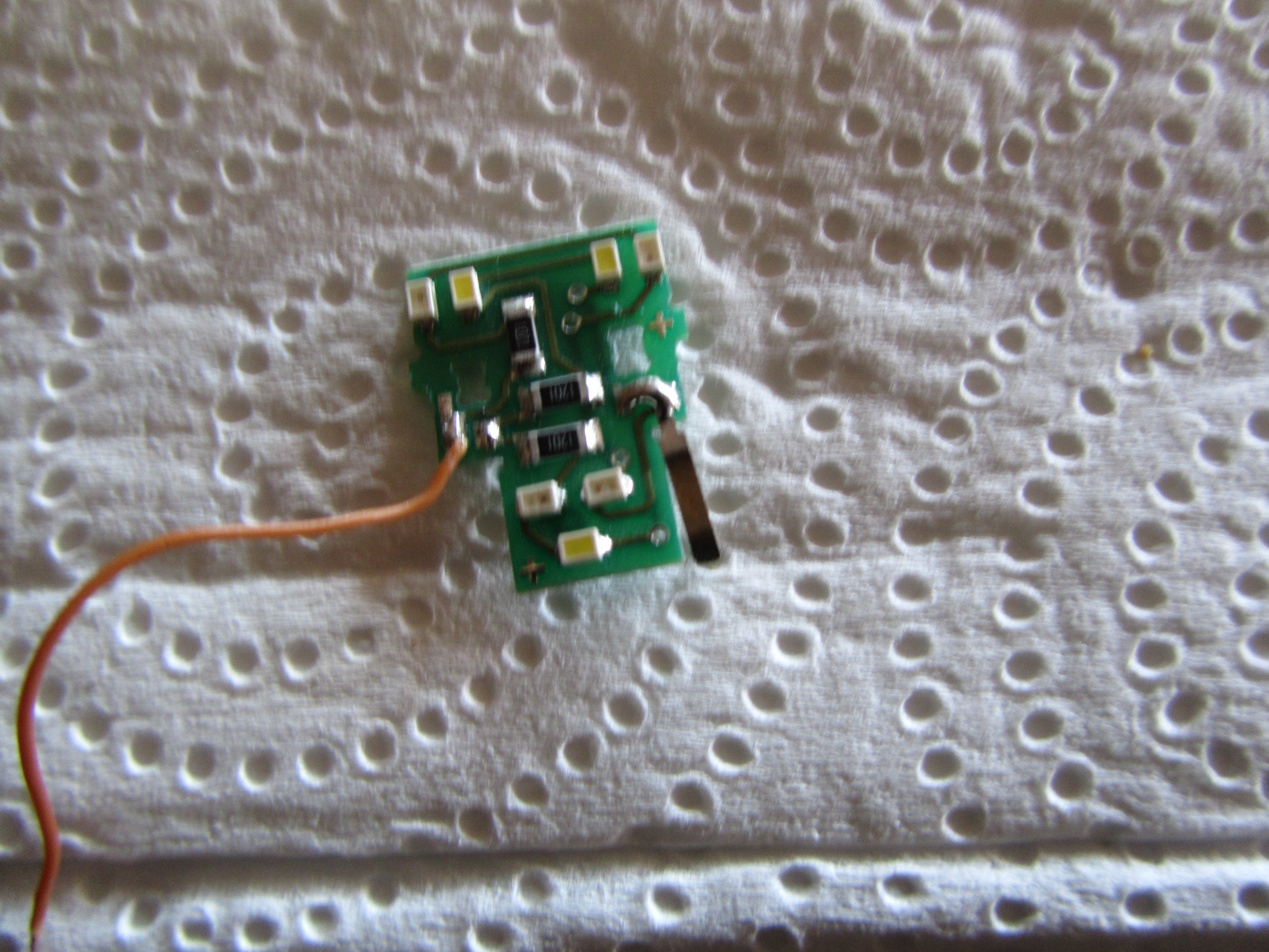

He sacado la placa , al hacerlo se me ha soltado un cable .
creo que el problema viene por esas tiras metalicas que hay en el bogie , que no son frotadores y que pueden permutar las luces ?.
Es que no hay más mecanismos. ....
Mensajes: 7083
Se ve todo desenfocado y no se aprecia nada. Lo siento no puedo ayudarte más.
