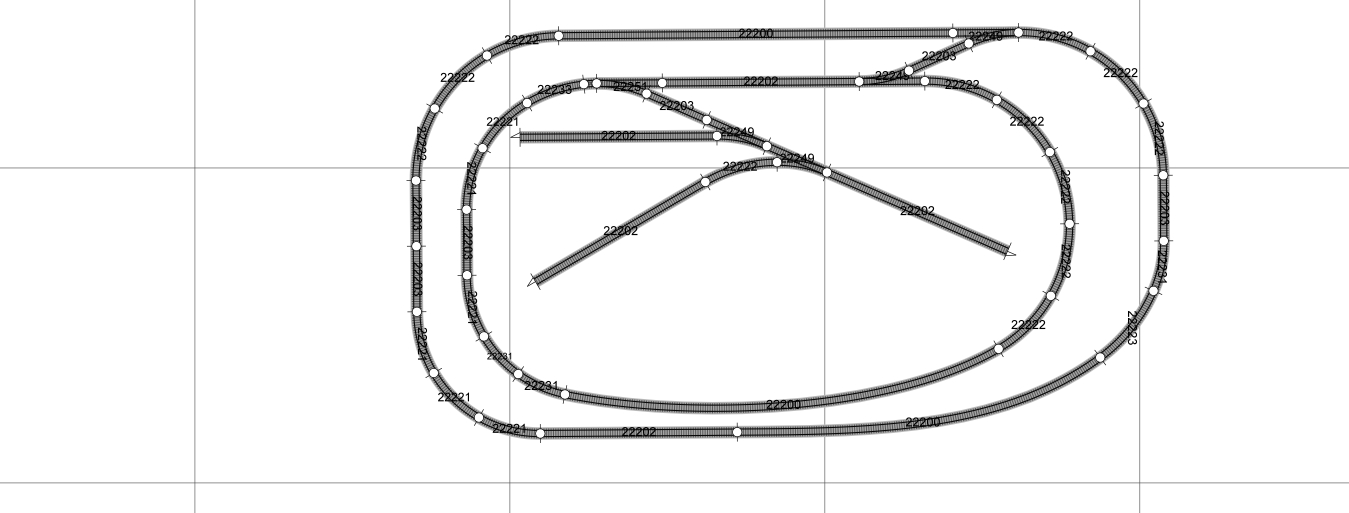

Este es mi circuito para empezar

La ventaja de digital es que si no se necesita excesiva potencia, no hay que aislar tramos aunque se quiera tener una locomotora andando y otra parada.
Bueno, hay que tener un sitio para rodar, aunque sea por mantenimiento, pero no me gusta esa disposición. Supongo que tienes poco sitio. Yo no tengo maqueta, tengo tableros. O al suelo en las escalas grandes. No soy un experto.
Aun suponiendo que uses trenes pequeños, parece que no van a caber bien.
Yo usaría un óvalo aprovechando la máxima dimensión que tengas, con una via de paso usando dos desvios y haces una estación. Y para adentro algo para maniobrar en el interior.
O si tienes una estanteria en alguna habitación, una estación término solo para hacer y deshacer composiciones.
En resumen, algo para rodar, porque el material bueno tiene que rodar (el malo para la estantería) y algo para que juegues. Pero en ésto hay miles de páginas
Y yo uso mucho el banco de rodillos. Casi ruedan mas en el banco que en las vias.

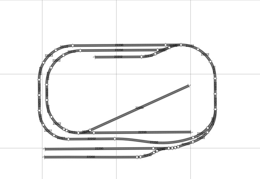

Te parece mejor este circuito?

No soy un experto en el tema, si que hay expertos por aquí, pero si que pude ver algunos errores en tu planteamiento
Mi padre hablaba del camino de la bruja de "irás y no volverás".
En las dos disposiciones que has hecho hay mucho tramo en el que si entras tienes que salir marcha atrás. Como lo de la bruja
Yo me refería dado que tienes poco sitio a un óvalo. Cuando llegas a la estación, con un desvio puedes tomar la via 1 o la via 2. Y a la salida de la estación otro desvio para volver al óvalo con via única. Con eso con trenes cortos pueden funcionar en sentido contrario y mientras uno espera en la via 1 el otro pasa o se para en la via 2. En digital no hay ningún problema. Eso para rodar, que es necesario no siempre lo mas divertido. Con desvios curvos ganas espacio en longitud.
Para maniobrar necesitas al menos dos vias paralelas como las que tienes abajo, pero con un desvio al final para que la locomotora pueda retornar por una via diferente a donde ha dejado los vagones, que con lo que tienes será todo pequeño.
Con tres vias con la correspondiente salida en la punta mediante desvios para dejar el material remolcado puedes hacer muchas maniobras. Una de esas vias puede ser una de las dos que cito al principio del óvalo.
Como es lógico hacen falta desenganchadores aunque se pueden hacer a mano con una L
Por eso hablaba de la posibilidad de dos cosas, la estantería larga y estrecha para maniobras que puede ser divertido, y el óvalo para rodar.
En todo caso depende de lo que quieras. Para mi lo de maniobras me parece mucho mas interesante. Lo del óvalo es menos interesante, pero necesario para rodar. Aunque para rodar puro y duro, como dije uso el banco de rodillos, que además me permite ver mejor las cosas, bielaje y demás.
Allá por 1974 hice una cosa compleja para que los trenes jugasen solos, y lo desmonté. Eso si, tuve que pensar mucho para hacerlo, y mucho trabajo, pero al final era aburrido.
Cada cual toma esta afición a su manera. Yo para verlos y rodar prefiero el banco de rodillos, y para jugar las vias paralelas para maniobras.
Tengo composiciones muy bonitas H0 con cinco coches grandes iluminados y tal y tal pero están casi siempre en la caja, si las pongo en el óvalo parece que la locomotora va empujando el furgón de cola :D
Con poco sitio mejor cosas pequeñas y maniobras.
Hay una constante que recomiendan pero que no hago, que es poner un decorado separando las dos mitades del óvalo, por detrás se para un tren y vuelve otro. Es mas realista. Pero no lo he hecho nunca. Solo tengo tableros y los veo dando vueltas
Volviendo a la estantería y N estoy en fase de montar un tren de cremallera Fleischmann Edelweiss. Para que trepe por la pared. De momento en via única. No se si llegaré alguna vez a hacer una estación intermedia para que se crucen dos trenes. Tiene que ser horizontal por el tema de los desvios.
