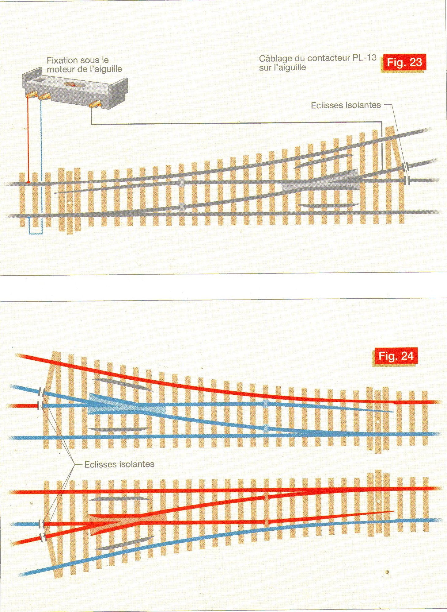

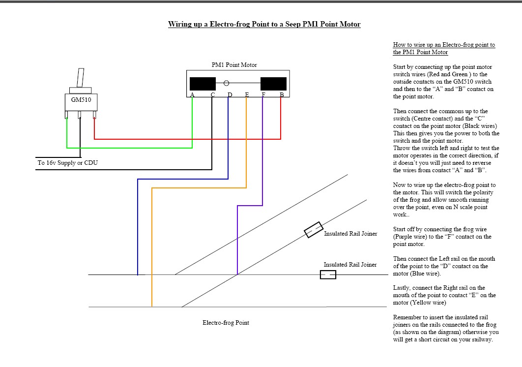

aquí tienes un esquema Peco, la corriente usada aquí es C.C. analogica siendo el carril azul el polo negativo y el rojo el polo positivo..me imagino - no lo sé a ciencia cierta - que la corriente digital un carril tiene una "fase" y el otro sería el "retorno" con lo que no hay cambio de polaridades para cambiar el sentido de marcha de una loco.. pero si te fijas bien segun como esten los espadines, el corazon o bien tiene una fase o el retorno ( está "polarizado" ) y no hay perdida de contacto con lo cual la loco no se para en zona del corazón
( tanto en analógico como en digital )

Para cada acción necesitas de un commutador asociado. Los Gaugemaster solo tienen un único conmutador asociado (las famosas patillas D, E y F), por lo tanto solo lo puedes usar para una única acción.
PECO ofrece el conmutador doble PL-15 (https://peco-uk.com/collections/peco/products/twin-microswitch-turnout-motor-mounting) pero mecánicamente es muy primario y el cambio de posición del conmutador no siempre lo hace coordinadamente, a veces indica antes de producirse el cambio y para la polarización del desvio casi todo el mundo lo ha desechado.
¿Hay mas opciones?, sí claro. Puedes usar un polarizador de corazón automático de la casa Gaugemaster DCC Autofrog DCC80 (https://www.gaugemasterretail.com/magen ... dcc80.html).

Polarizar el corazón con el contacto del espadín con la via es un sistema nada fiable .. consiste en que el rail que está con el polo + ( hablamos en analógico ) al desviar los espadines el que contacta con el rail que está + transmite esa polaridad a otro espadin y al corazon, con lo que éste queda polarizado en forma positiva.
Peco tiene este sistema de polarizacion que insisto NO funciona..por eso inventó el PL-13
