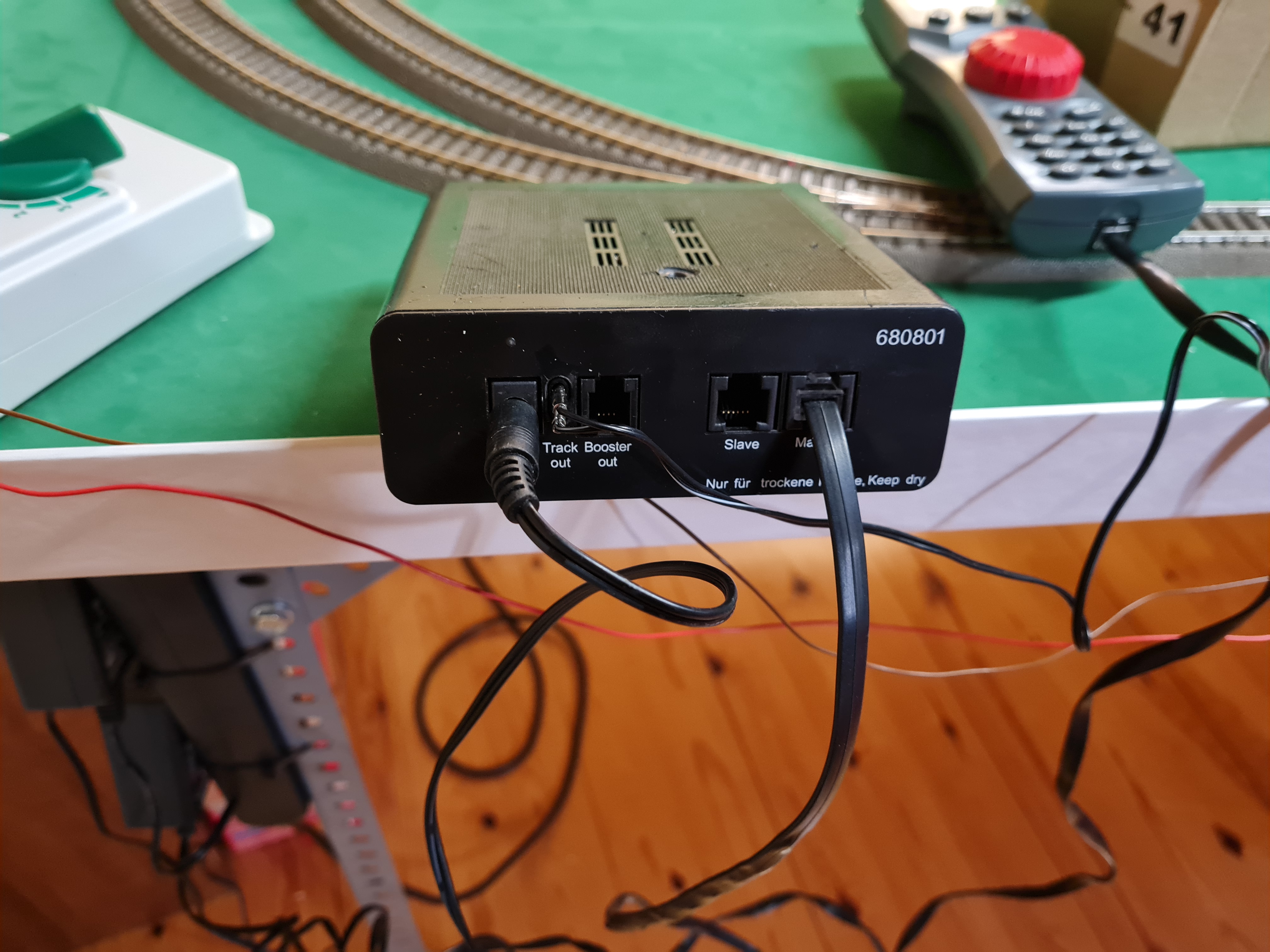

Saludos tengo el material que se muestra en la foto y una central z 21 stard blanca, bien la cuestión es que soy incapaz de programar una locomotora y tengo unas preguntas. ¿Se necesita algún dato del decoder para programar una locomotora, quiero decir numero de serie etc? o de otra manera ¿Qué parámetros necesito saber de la locomotora? . He visto algún video de programación y tengo el manual pero me pierdo un poco jeje por eso las preguntas , gracias .

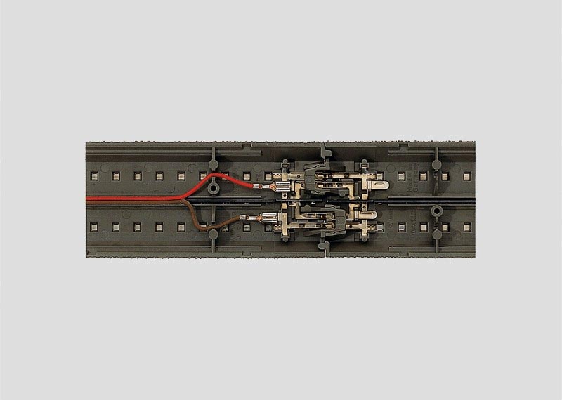

Por otro lado que sección de cable utilizáis para la cuestión eléctrica , me explico alimentación de vías, de accesorios etc, he mirado en tiendas de bricolaje y no hay tan fino creo que es de 0.5 mm .
Para digital lo mejor son cables de 1,5mm de sección.
Estoy buscado conectores faston hembra para las vias trix C, en aliexprex solo veo de 2,8 mm esos servirían? Gracias
Mensajes: 7083
Los faston que usan las vías de Märklin y Trix son de 4mm.
Mensajes: 279
Ubicación: Vitoria
Registrado: 17 Ene 2021 21:10
OK gracias parecían mas pequeños, el café donde te lo pago jeje

¿Has podido programar la direcció de la locomotora? ¿Te ha servido el tutorial?
Yo los mido mas pequeños, con mi cuarta de precisión miden mas de 2mm y menos de 3mm de ancho la lengueta en la vía. Por 1 Euro te dan unos poquitos en la ferretería. Supongo que me costaron entre 3 y 5 céntimos.
Mensajes: 988
Registrado: 31 May 2013 22:09
Las medidas estándar de los fastones machos de pequeño calibre, son, 2,8, 4,8 y 6,3 mm.
No de momento no lo he conseguido , seguiré intentando, gracias, no va poder la electrónica conmigo jejeje, estoy seguro que en cuanto programe uno el resto será chupado. El tutorial esta muy bien algún paso que me he saltado, iremos viendo.
