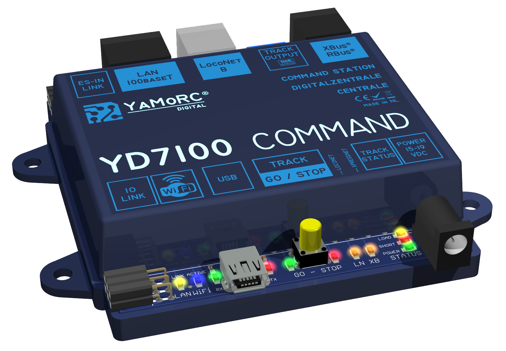

¿Es esta la que la sustituye a la central digikeijs DR5000?
YaMoRC YD7100 189,50 €
http://yamorc.de/products/?singleproduct=1239
https://www.modellbahnshop-lippe.com/Di ... 20220.html
¡La estación de mando DCC más pequeña del mercado!
pequeño en tamaño pero excelente en características y rendimiento.
Características:
Generador de señal DCC único:
- Con control de prioridad y generación de paquetes anidados.
– Los cambios enviados desde cualquier interfaz se transfieren directamente a la pista.
– Genera corte RailCom.
Booster integrado 3A
Rango de tensión de funcionamiento de 15 a 19 V CC. Da un voltaje de pista de 13,8 - 17,8 voltios. Eso significa que es seguro para sus diseños N y poderoso para H0.
Varios autobuses de interfaz compatibles con modelos de ferrocarril:
– LocoNet, el estándar mundial de Digitrax Inc.
– XpressNet, del inventor de DCC: Lenz
– ES-Link, el siguiente paso después de la buena y antigua señalización S88.
Interfaz USB para tres puertos COM virtuales:
– Comando YD
– LocoNet
- XpressNet
La conexión USB también se puede usar para actualizar el firmware del YD7100
Capacidad de red completa:
– punto de acceso Wi-Fi,
proporciona acceso directo a teléfonos inteligentes, tabletas y controladores de mano
– Conector de red con cable 100baseT RJ45,
Conéctese y enlace a su red doméstica y conecte de manera confiable el software de su PC
Con nuestro módulo YD9401, ofrece:
– Servidor web incorporado para la configuración y operación del YD7100,
sin necesidad de software o aplicaciones instaladas en PC o teléfono/tableta. ¡Se ejecuta fácilmente desde cualquier navegador!
– 6 protocolos de red utilizables diferentes, pero SIMULTÁNEOS en WiFi y LAN:
* LAN XpressNet,
* Z21®,
* LocoNet binario,
* Servidor LocoNet LB,
* JMRI: Acelerador automático
* Comando YD
Interfaz de refuerzo de LocoNet-B con fuertes señales LocoNet RailSync de 800 mA
Potente suministro XpressNet de 1 amperio
Retroalimentación compatible con Roco R-BUS al zócalo XpressNet
Conector IO-Link para expansión de Command Station como nuestro YD7101
Indicadores LED claros
Programación:
– Escribir POM
– Modo Servicio (vía de programación)
– Módulos compatibles con ES-Link como YD8044, YD8008, YD6016ES
Fuente de alimentación conmutada de alta calidad incluida con una selección de:
– 15V fijo / 4A
– 19V fijo / 3.4A
Potente procesador ARM de 32 bits a 48 MHz

Con limitaciones, sí. Para que sea del todo equivalente, y más potente que la DR5000, hace falta la extensión YD7101.

Pues sí, eso parece, pero para sacar la vía de programación o la LocoNET-T necesitas el complemento YD7101 además de dos YD6901ES-LINK aunqeu hay un pack con todo ello por 245€
Aunque ambas cosas están previstas para el tercer trimestre.

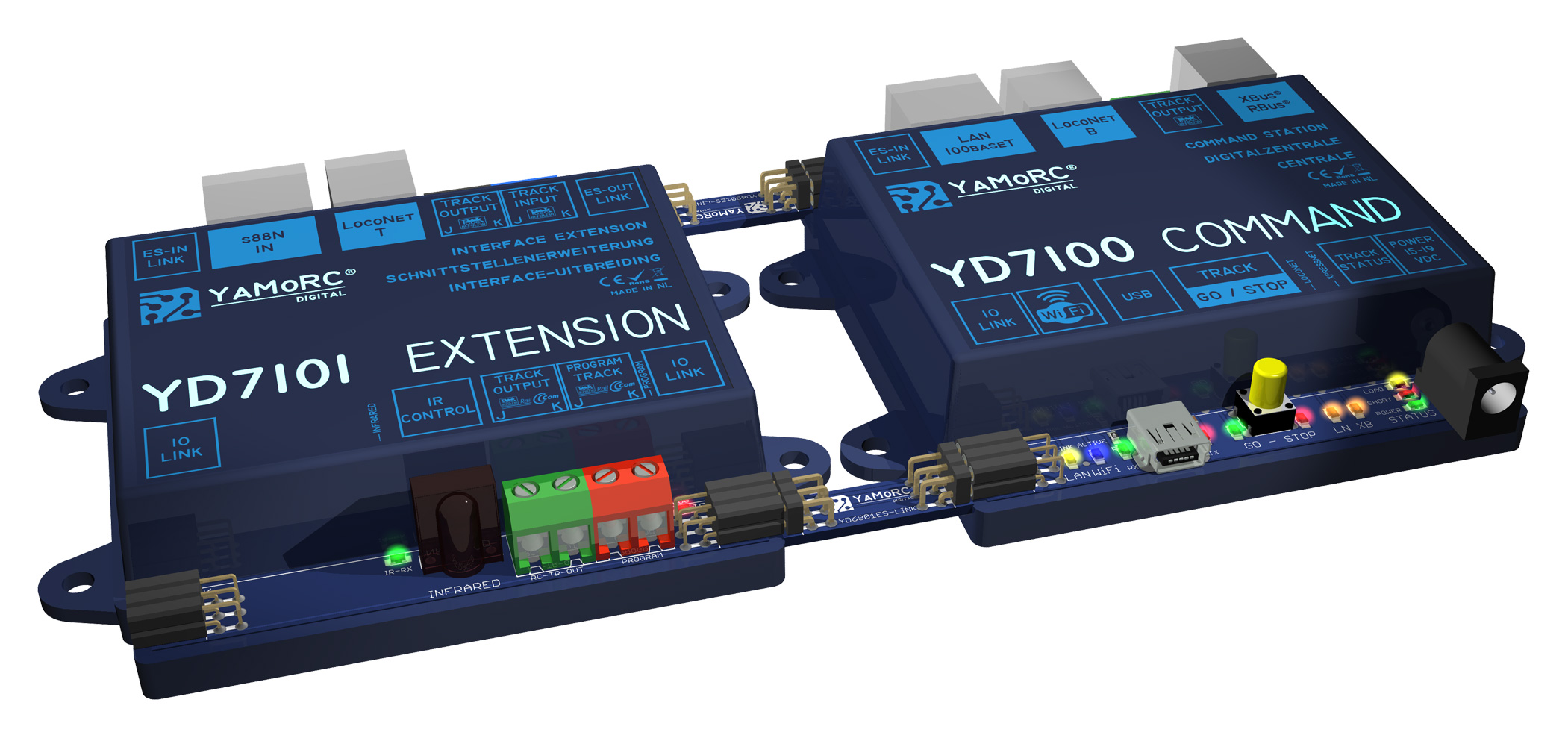

YaMoRC YD7100+YD7101Set
245,00 €
¡La combinación definitiva para tu diseño!
Estación de comando YD7100 + Extensión de interfaz YD7101, que juntas presentan características incomparables.
Y… no deja de ser importante, ahorra algo de dinero en comparación con la compra por separado.

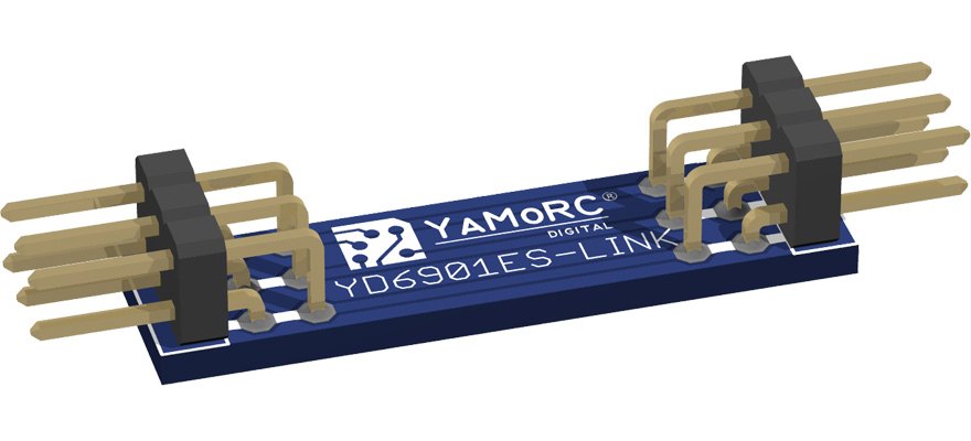

YaMoRC YD6901ES-LINK vía Neutral ES-Link Verbinder
El adaptador real que crea el ES/IO – LINK entre módulos
Traducido de la pagina de YaMoRC.

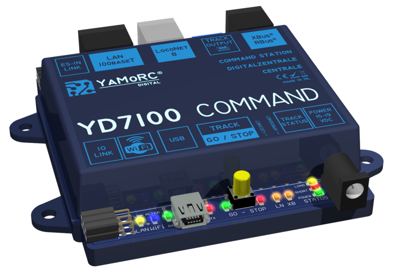

Un enlace que ayuda bastante de Masquetrenes:
https://www.masquetrenes.com/central-digital-yamorc/
Copiado de Masquetrenes:
Nueva central digital Yamorc YD7100
Yamorc es la nueva marca de los productos digitales de la antigua Digikeijs como ya anuncié en mi página de facebook hace un tiempo. Digikeijs era una de las centrales digitales que recomendaba como alternativa a la central digital Uhlenbrock por su buen precio y características técnicas. Pero ante el cierre de Digikeijs, ha surgido la nueva marca Yamorc que llega con fuertes novedades. Es una marca que parte bajo las bases de Digikeijs, y como se puede apreciar, el formato de sus productos es muy similar. La nueva central digital Yamorc, con un aspecto más reducido que la antigua DR5000.
Si tienes una DR5000 y quieres disfrutar de las novedades, no tienes que cambiar de central. Puedes adquirir el kit de actualización de Yamorc YD9401.
