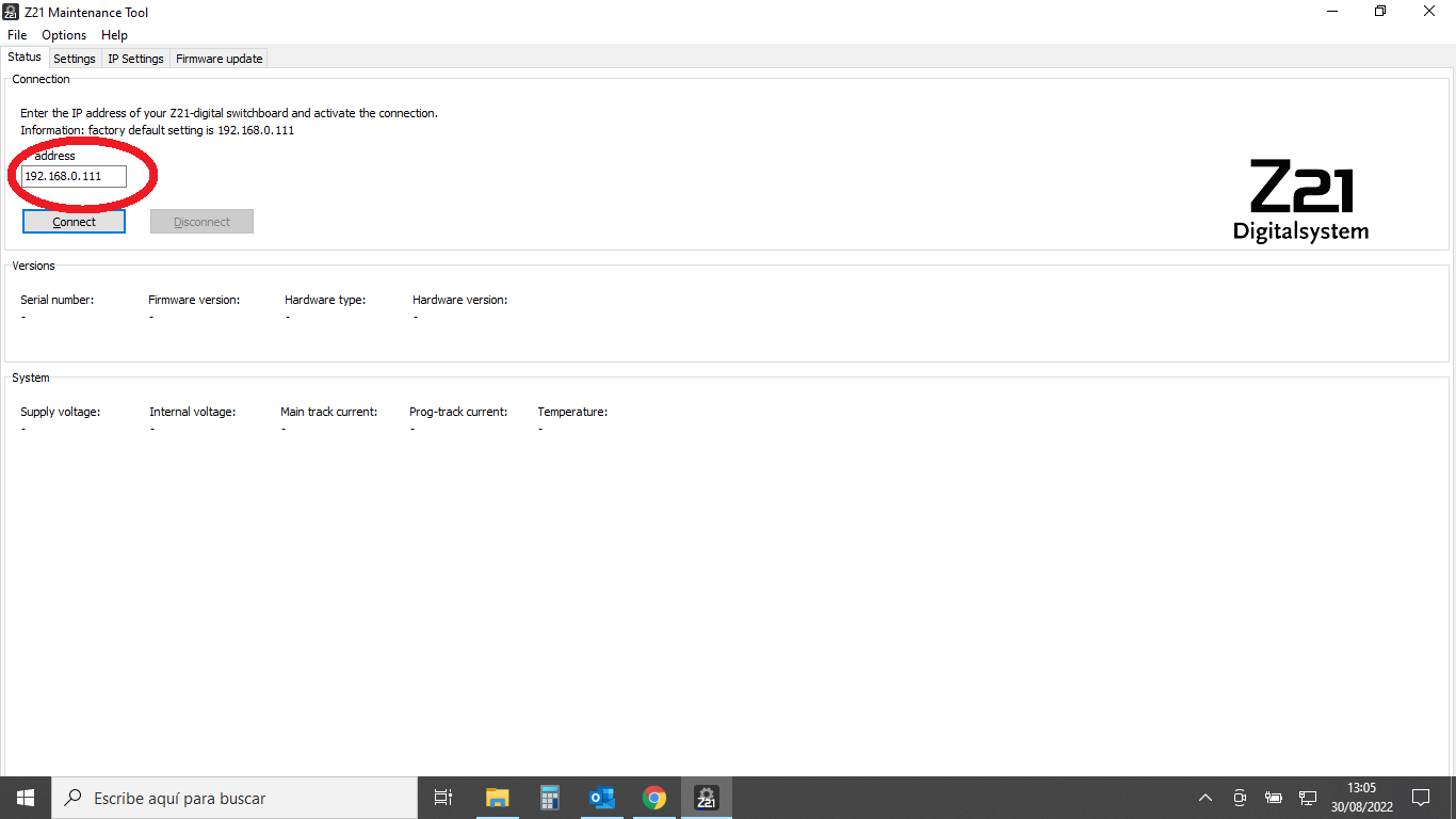

La forma de acceder al firmware del TP-Link, será accediendo con un navegador a la dirección ip 192.168.1.1 introducir las claves de fábrica (admin, admin) y activar el wifi , si no está activo y proporcionarle una clave.
Luego con la aplicación de la z21, deberás verificar y/o introducir la ip correspondiente.

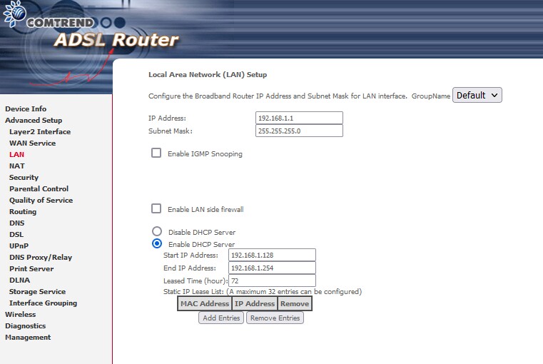

Perdon por el ruido. Sin tocar la z21 si podrás leer la red en la que está enchufandola al ordenador, o leyendo las instrucciones, y que por lo visto no aconsejan cambiarla.
La red local del router inicialmente será 192.168.1.1, pero puedes poner 192.168.0.1 o la que tenga la z21. En el router no hay problema,porque luego suele dar a las otras cosas (clientes) que tengas en casa (telefono, smarttv, lo que sea) una dirección en su nuevo rango automaticamente por DHCP, y será transparente para ti en esos clientes el cambio de la red local del router.
Los tres grupos definen la red, el cuarto el elemento en esa red. El .1 es el del router
Desde el navegador se teclea 192.168.1.1 y las password suelen ser admin/admin salvo que las hayas cambiado. Luego buscas LAN algo parecido a lo de abajo y cambias el router a la red que tiene la z21.
Una vez hecho el cambio si quieres volver al router como la has cambiado ya no estará en 192.168.1.1, sino en la que le hayas puesto, la de la z21 192.168.0.1 suponiendo que la z21 estuviese en esa red, quizás con una IP fija 192.168.0.125 (me la acabo de inventar)
Queda una cosa, si has limitado por seguridad el acceso al router por las direcciónes MAC tendrás que abrirle paso a la Z21 para que el router admita esa dirección MAC. O eliminar momentaneamente la protección MAC, y al conectarse la podrás ver en el router. La copias y la metes en las MAC autorizadas. Esto si es un poco mas lio. A mi a veces se me olvida cuando llega algo nuevo a casa o un invitado. Seguro que tu amigo experto te lo arregla si el tema es de redes.

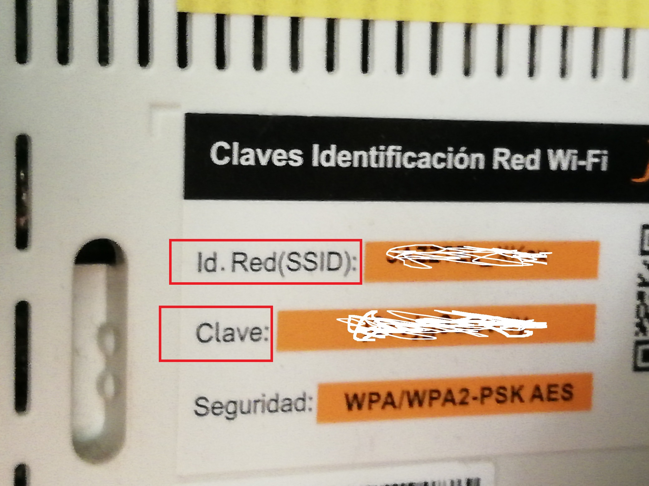

En el móvil teniendo conectado el rúter con la z21 me sale una red wifi TP_Link_89D4 pero me pide una contraseña y poniendo la admin no se conecta, hoy he conectado el rúter con z21 y me sale otra además de la anterior pero también me pide contraseña y no conecta.
Mensajes: 985
Registrado: 31 May 2013 22:09
Perfecto, ya vamos aclarando ideas. La red que te sale con el router de tu casa, tiene la clave que figura en el propio aparato o en las instrucciones de tu proveedor de internet. Y es la misma que utilizas para conectarte al wifi con un móvil, pc, etc.
El el de Roco, debe tener la clave en el propio aparato, al igual que el de casa.
""ADMIN"", es para entrar dentro del router y configurar su sistema operativo, NO ES LA CLAVE DEL WIFI.
