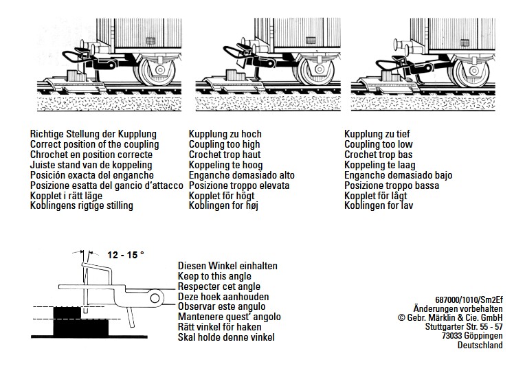

Se supone que los enganches NEM deberían ser compatibles entre si. Märklin vende una galga para comprobar la altura de los enganches.
https://www.maerklin.de/en/products/det ... ticle/7001
A veces la altura de los aros de goma (o la calidad en general) altera la horizontalidad de la locomotora, máxime cuando la distancia entre el eje y el enganche es larga, y puede pasar que un enganche de un lado quede bajo y el otro lado quede alto al tener los ejes relativamente juntos. Eso a ojo no se ve, hace falta la galga.
