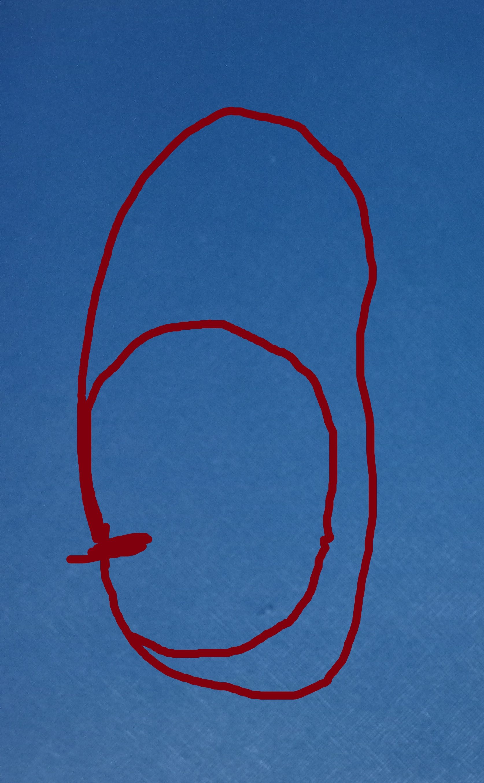

Seguimos avanzando en el proyecto de diseño de la maqueta, que no construcción todavía, y no sé si decantarme por la vía Roco Line o por Peco.
Tengo experiencia con ambas marcas. Con Roco muy buena, con Peco lo de siempre: el inconveniente de los espadines de los desvíos y la corriente.
Mi duda es, si yo hago un círculo o variante dentro de la maqueta principal (dos desvíos conectados en curva con vía), los espadines sí transmitirán la corriente de forma apropiada en el caso de las vías de Peco??
Gracias!

Fantito escribió:
No entiendo la pregunta.
Peco tiene las siguientes referencias para desvíos en curva, cada referencia con una característica distinta: ST-244/5, SL-86/87, SL-E86/7, SL-E186/7, SL-8376/7, SL-E8376/7 y SL-E1486/7.
Perdona que no me haya expresado en condiciones Fantito.
Lo que pretendo decir es si con un circuito dentro de otro puedo transmitir con los paladines de los desvíos de Peco la corriente correctamente siempre que sean ambos circuitos cerrados, como los del garabato. Disculpa que no me haya salido algo mejor con el móvil, por cierto que la rayita gorda sería la toma de corriente. Gracias compañero
PD esto lo consulto dado que ya tuve problemas con estos desvíos en vías muertas

Por norma general siempre se tienen que alimentar todos los circuitos independeinetemente. Depender de la alimentación por el puente que hay bajo el corazón del desvío no es nada recomendable, menos si trabajas en digital.
Vale Fantito, muchas gracias ;)
