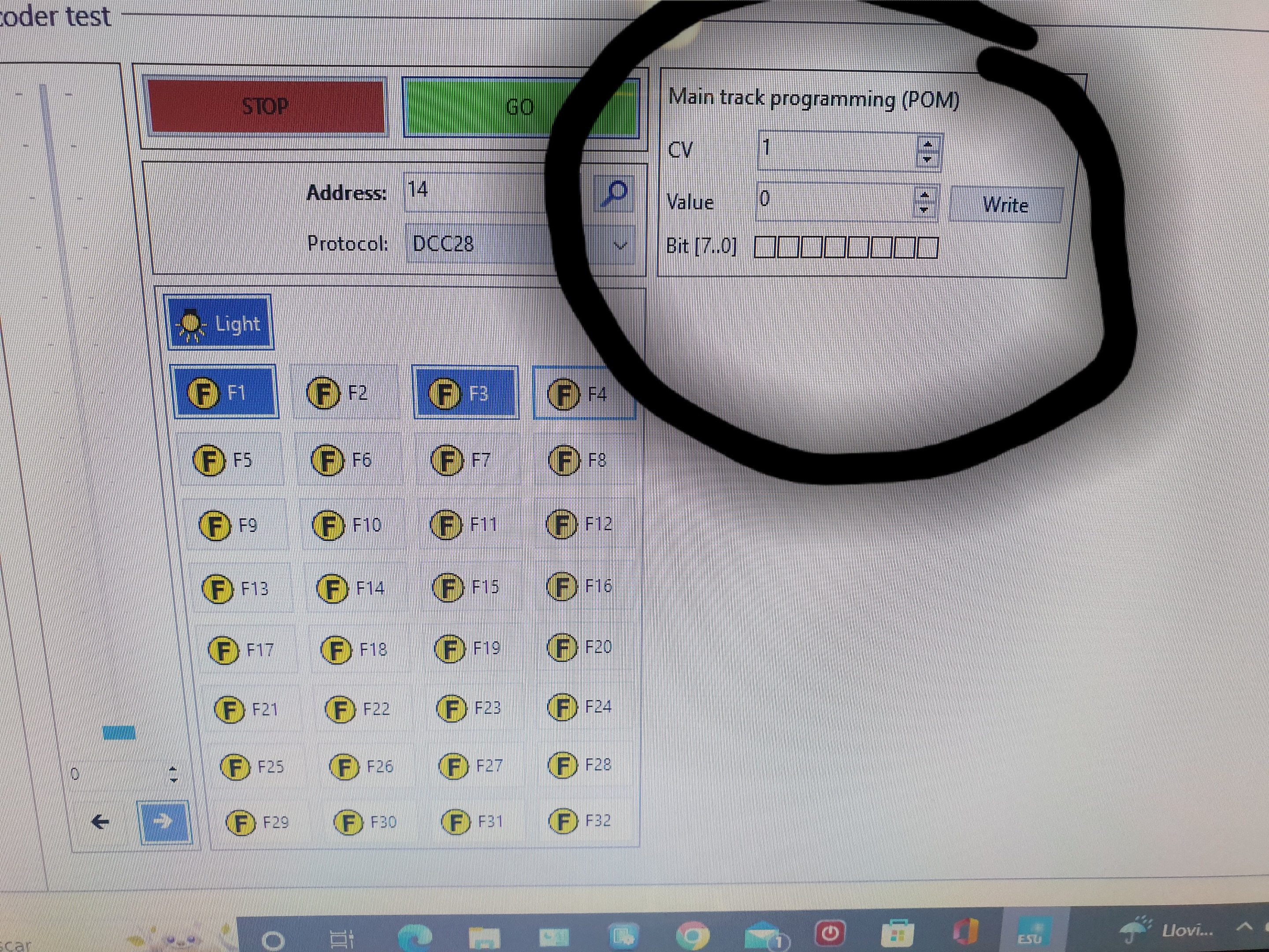

Hola , ahora con la nueva actualización del lokprogammer de esu aparece esta nueva ventana del main track programming (pom) que marco en negro en la foto , es norma o no , el cual desconozco para que es , pense que se había desprogramado el decoder , un saludo

La programación en POM ha existido toda la vida.
No puedes modificar la CV 1, ya que para programar en POM debes de tener la locomotora activada.
La programación en POM va bien para ir variando las CV 3, 4, 5 y 6 y así ajustar velocidades, aceleraciones y frenados con la locomotora incluso en marcha.
Mensajes: 1228
Registrado: 06 May 2009 08:49
Es para para poder hacer la programación de una locomotora, aunque tengas otra en la vía.
Indicas la dirección del decoder (en la casilla "Adress"), pones la CV que quieres modificar (en la nueva casilla "CV") y el valor deseado (en la nueva casilla "Value") y finalmente clicas en "write".
Entonces ese cambio solo se aplicará a la locomotora que tenga esa dirección grabado en el decoder.
Evidentemente, eso no sirve en el caso de querer programar la dirección del decoder en la CV1.

Gracias a los dos por las explicaciones tomo nota, en el tema cv voy con apuntes jejeje , mi intencion era probar la locomotora con los nuevos altavoces pero me parecio que algo no estaba saliendo bien en un primer momento y temi por mi decoder , porque antes el menu o adjunto del pom no me había salido a la hora de probar una máquina
