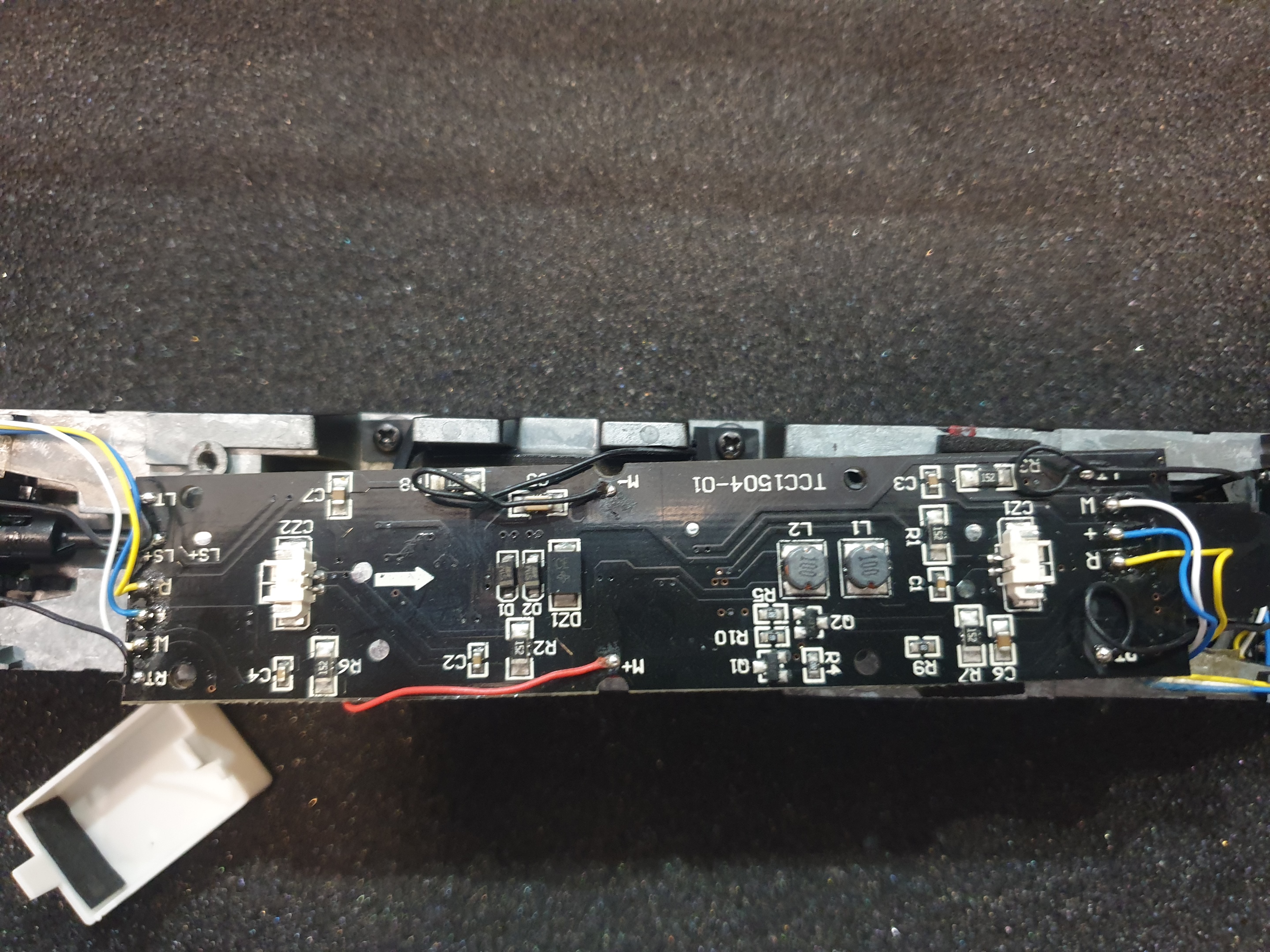

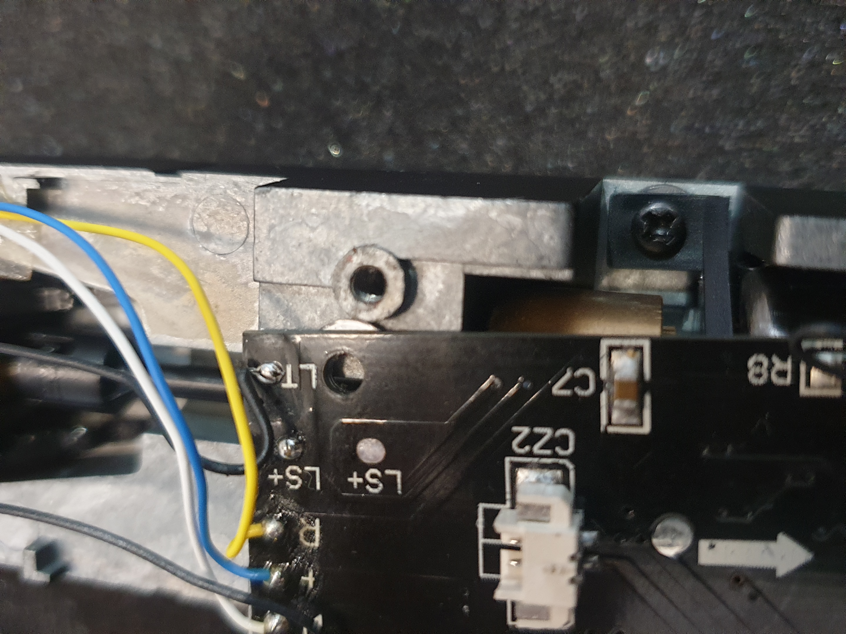

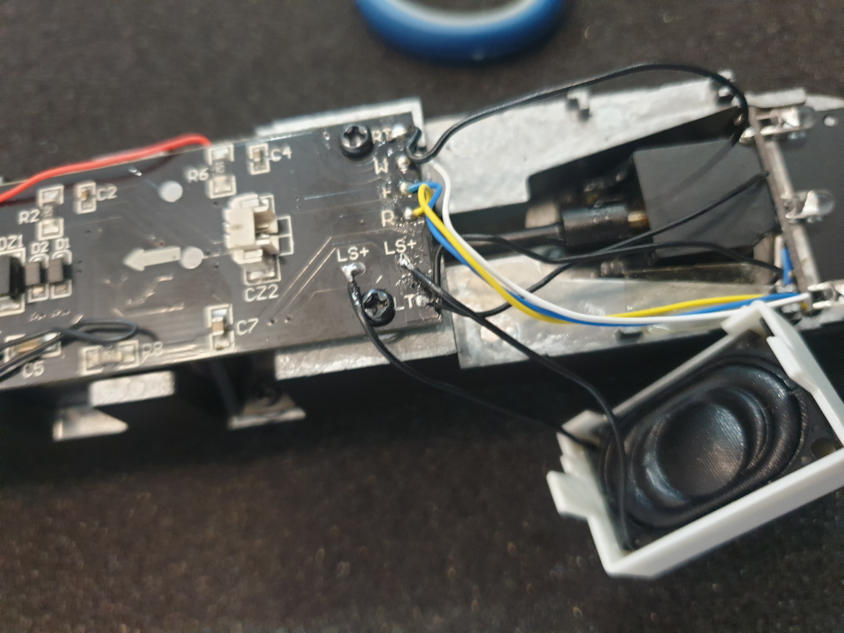

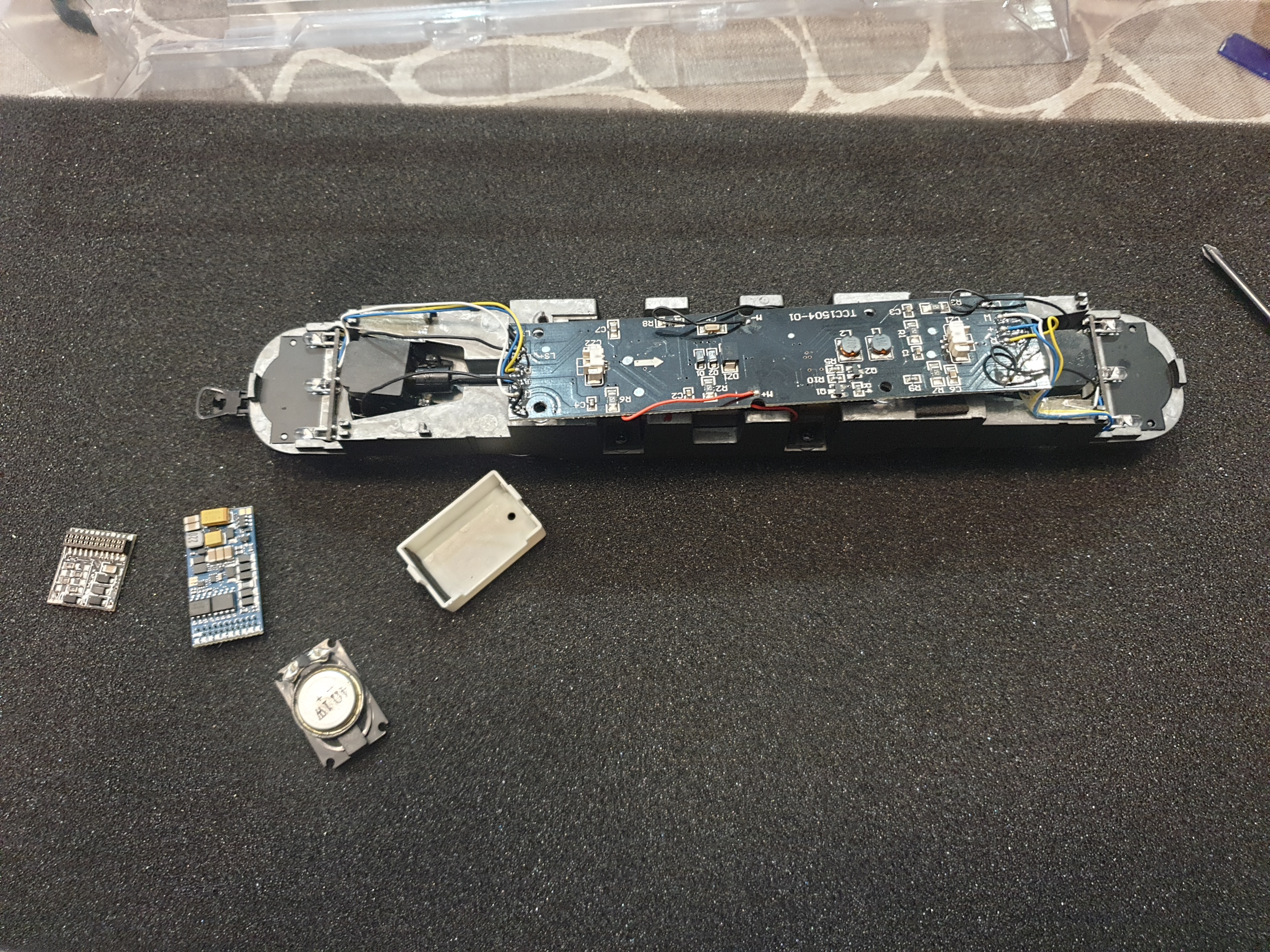

Hola , buenas estoy poniendo el decoder de sonido a la talgo 354 de electrotren de 21 pins , alguien sabe si el altavoz va conectado a la placa base y donde , o al decoder , es que me ha llegado con el altavoz suelto , creo que puede ser que vaya soldado al ls+ ultima foto , haber si alguien me puede ayudar , gracias, un saludo

Sigue la pista de los pines 9 y 10 (el pin que falta es el 11) y seguramente te llevarán a dos pads marcados como SK, SPK (del inglés Speaker), AL (del castellano Altavoz) o parecido.Ahí se sueldan los cables del altavoz.

Gracias por ayudar , he probado en el ls+ y va de fabula , graciassss
