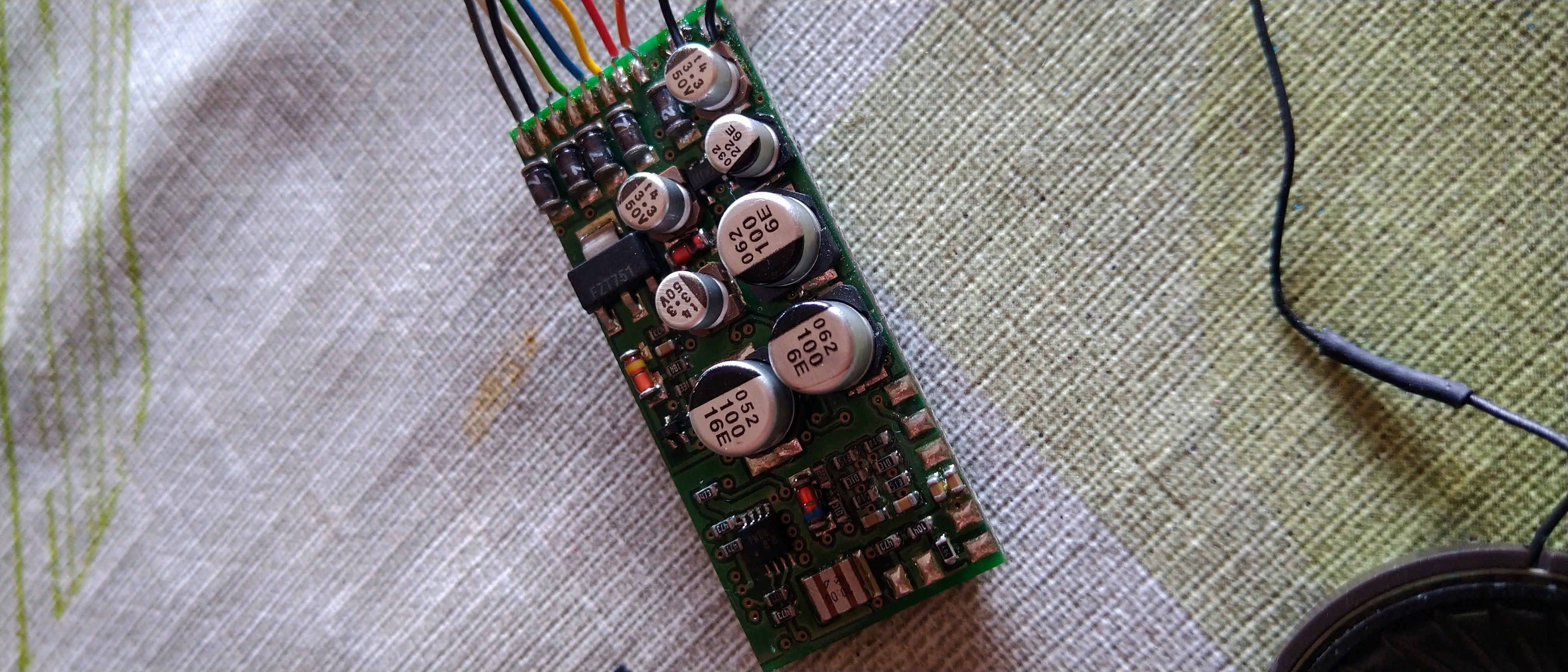

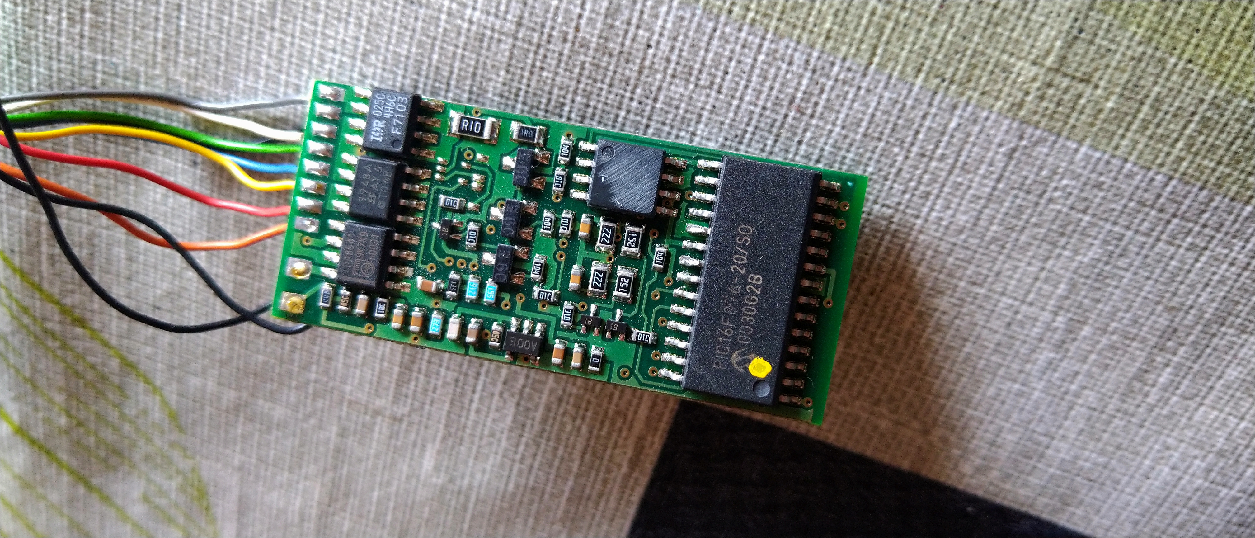

Os explico lo que me ha pasado, el otro día en la AAFCB llevamos una maquina 319 digital + sonido y al cabo de unas vueltas se quedo parada en un desvio y hizo cortocircuito toda la maqueta, cerramos y abrimos corriente y nos dimos cuenta que ya no tenia sonido , solo luces , y la potencia para que funcionara era al maximo.
Pregunta para expertos :
Alguna solucion para arreglarlo ? Algun sitio que lo reparen?
Alguien sabe la marca del decoder ?.
Si se pone en estado de fábrica se borraran los sonidos grabados ?.

El decodificador, es un ESU de primera generación.

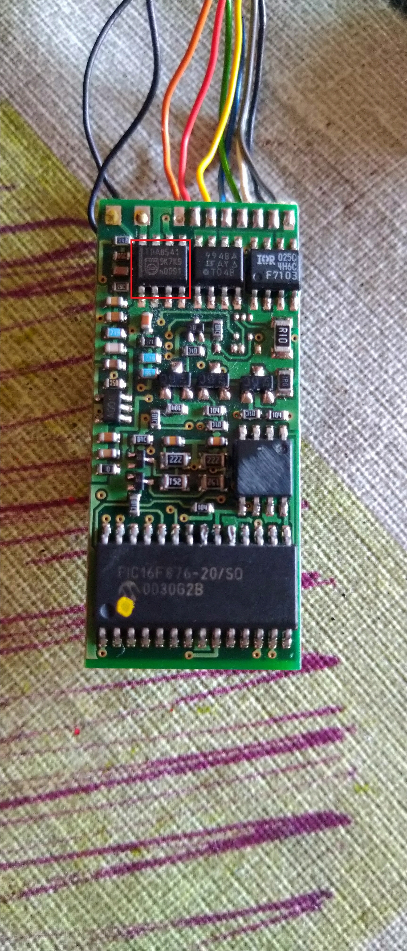

El chip marcado es el amplificador de sonido:

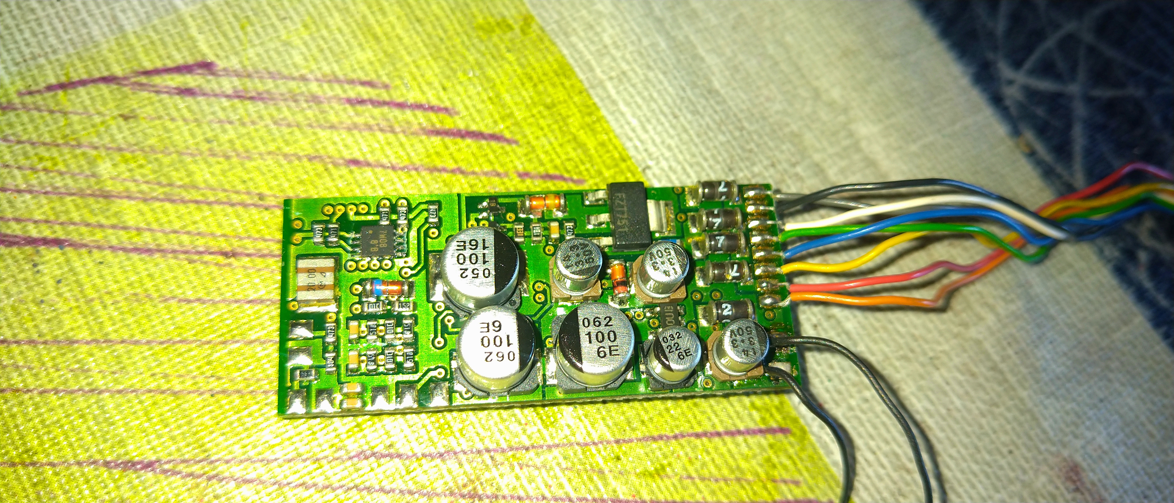

Pero el problema puede ir desde algún condensador electrolítico seco, a uno cerámico perforado, etc. etc. O incluso que la bobina del altavoz esté abierta.
Te conviene cambiar a uno más nuevo, ya que entre envíos, diagnosis y reparación te va a salir casi lo mismo y siempre tendrás un decodificador muy obsoleto en comparación con las funciones de los actuales.

Muerto está, pero en plan forense yo le echaría la culpa a los condensadores esos. Yo ando en cosas de electrónica, y son unos viejos conocidos. Fundamentalmente se derraman y estropean pistas. Por curiosidad puedes intentar mirar por debajo. De todos modos para desoldarlos hacen falta unas pinzas para dar calor a los dos lados al tiempo. Claro las cosas no se fabrican para durar tanto tiempo.
De todos modos en general los condensadores electrolíticos se suelen estropear mas por no usarlos que por usarlos.
