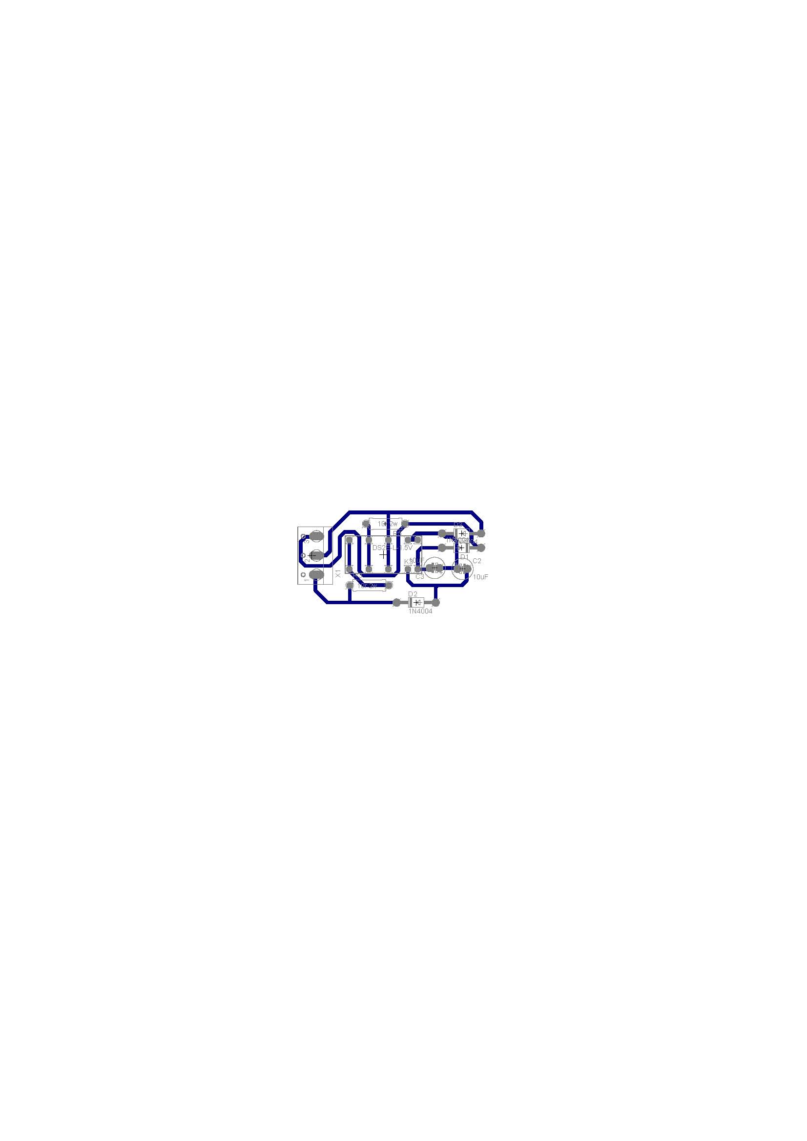

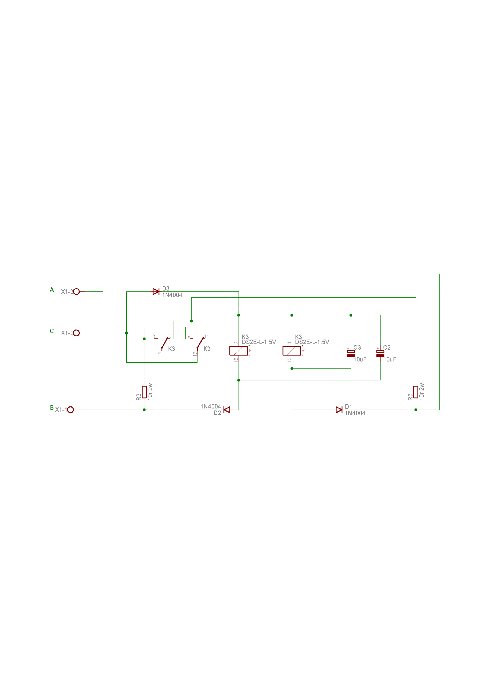

Encontré el siguiente esquema de autofrog en un foro
A partir de él hice un esquema y su pcb.

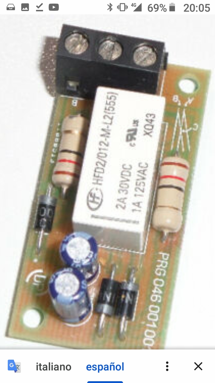

Tengo duda de si el relé que he usado es del mismo tipo que el obtenido en ell foro.
El esquema lo he revisado y creo que está todo correcto.
¿Qué os parece?
Muchas gracias
Nota 31 Oct 2022 20:41
Mensajes: 7083
Cualquier minirelé biestable de dos bobinas sirve.
