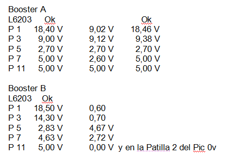

Buscando en los Booster, en dos se ha dado la situación que al invertir la conexión DCC, el led se quedaba fijo.
Probando tensiones en los Optos y en el L6203, que es lo que hay más cercano, veo lo siguiente.
Las tensiones en la patilla 8 del Opto es de 5V.
Las tensiones en la patilla 7 del Opto es de 5V.
Ok es que le led del booster permanece encendido fijo.
Datos lectura L6203
He ido poniendo varios booster en la maqueta, sin conectar todavía ninguno a la vía, solo el bus de DCC y la toma de tierra.
Se da la circunstancia de que llega un punto en el recorrido del cable DCC, que al poner otro este funciona, y los anteriores muchos marcan cómo sin señal DCC, los que están en el centro del recorrido, los del principio dan normal con el led.
Pero me surge otra pega. El voltaje que tengo en X3 es lo que veis en el detalle anterior, 18,50 en X3-1 y en X3-2 9,40 V o bien sobre los 9V en las dos.
El voltaje lo obtengo con masa y X3-1 y masa y X3-2, es decir por separado, porque el tester no me da la real, no puede medir ese voltaje al llevar la señal.
No se cual es el voltaje correcto, pues en vías he andado siempre sobre los 17,5V, pero es lo que medía en la vía.
El ajuste del voltaje con la resistencia los he hecho siempre sobre los 18,4V y es lo que buscaba en X3, y salía bien.
Las actuaciones hechas en los booster son.
Cambio de los 7805 en todos los que no funcionaban
Alguna resistencia de 3,3 Oh, la R11
He buscado cortos, he revisado soldaduras, he revisado pistas que no estén comunicadas.
Y al ver lo de los optos combinar optos hasta obtener los 18 V en X3 y el led encendido.
Al invertir el orden de los Optos, cambiar Opto 1 por Opto 2, no funcionaba, al ponerlos otra vez en su posición,sí.
No puedo probar con el L6203, porque no tengo, y no me los han traido.
Tengo mis dudas sobre si están dañados o no, pues los resultados en las mediciones de voltaje, al ver que cuando no hay 5V en el Pin 11, no hay voltaje en el Pin 1 y 3, no me aclarán su estado.
No se si ha de haber 18,4V en la patilla 1 y 3, que es la salida a X3, simultaneamente o el voltaje se alterna entre esas dos patillas.
Y tambien al ver que en Pin 5 y 7 hay casi 5V, y la mitad, pero no se si es por error o por problemas de medida del tester.

Mensajes: 418
Registrado: 05 Nov 2011 18:37
Hola Paco
Pues he leido en varias ocasiones lo adecuado que es unir el GND de todos los booster.
Eliminare la unión de GND entre los booster.
Cada booster está alimentado con un transformador, y salvo error u omisión, cada zona está aislada y alimentada por un booster, con la precaución de que cada carril este alimentado por la misma salida del booster que en la zona colindante.
Carril derecho X3-1
Carril izquierdo X3-2
Luego tengo otros booster para los desvios y otros para los semáforos y otro para bucles y plataforma.
Lo que no tengo claro es si en la salida de X3 tiene que haber con todo conectado 18,4V, -que es lo que he regulado-, en cada borna, o 9,4V que es lo que tengo en algunas mediciones,
X3-1 --> 18, 4V
X3-2 --> 9,4V
X3-1 --> 9,4V
X3-2 --> 9,4V
Sabe cual de las dos es la correcta, o es un problema de la medición con el tester.
La lectura la hago siempre entre masa y la borna de forma individual.
Gracias Paco

En cuanto a la señal de salida del 74LS04, que dice que alimenta uno o dos booster, yo tenía conectados 14 booster, con un cable de 1,5 mm. y funcionaba todo perfectamente y ningun booster se quedaba sin señal.
La toma es siempre por parejas es decir, del bus DCC en realidad salen 7 tomas para booster, ya que los he puesto por parejas y la señal la paso de un booster al de al lado.
Donde ha habido algún problema, es con el bus S88, que a veces se volvía loco, pero reiniciaba y resuelto, puede que fuera un problema de longitud, aunque tambien está lo más separado posible y evitando el paralelo con otros cables.
Ahora he cambiado el trazado del bus DCC, y ahora no está en paralelo con ningún otro cable o está a más de 10 cm., los cables se cruzan pero no están en paralelo, no creo que haya inducción, pero por si acaso.
Pero hasta ahora todo había funcionado bien, y estaba configurando rutas y horarios con RocRail cuando empezó a dar problemas.
He cambiado y he puesto el 74HCT04 y parece que la señal es más potente.
No tengo ningún booster conectado a la vía, para aislar problemas, y avanzar, espero, paso a paso.
Voy a comprobar los voltajes en todos los booster, y me centrare en los que me de 18 V en una de las bornas.
Con los 6N137, me doy cuenta que tienen su miga, y también estoy dándole vueltas sobre el tema, pero hasta que no reciba los L6203, estoy un poco dando vueltas sobre estos temas.

He terminado de revisar todo.
Funciona todo, hay tensión en todos los booster, medido con el osciloscopio "malo", pero funciona, hace su papel, sobre los 18V que es lo que se había ajustado con la resistencia variable.
La señal digital se ve cuadrada, sin picos y limpia, en cada borna X3.
Ahora falta la conexión a la vía y resto de elementos, poco a poco, para ir comprobando y procurar localizar el problema.
Hasta ahora lo que he hecho ha sido:
Bus DCC
Lo he reubicado de forma que no tenga ningún cable de otro servicio ni próximo ni en paralelo, por lo de la inducción, se cruza con otros, pero eso no puedo evitarlo.
Central DCC-Gen.
Cambiar el integrado 74LS04N por el 74HCT04, parece que da más señal, pero no he sido capáz de medirlo.
Booster CDE
Quitar la interconecxión en la borna GND que los unía a todos.
Cambiar alguna resistencia de 3,3 Oh, la número once, porque estaban fritas.
Cambiar de posición algunos optos 6N137 y alguno es nuevo, pocos, tres o cuatro.
Cambiar casi todos los reguladores 7805.
No he cambiado ningún L6203.
He revisado soldaduras, pero no tengo la certeza que ninguna fuera causante de algún problema.
No tengo ni idea de que ha podido pasar, de momento, está claro creo que un corto, pero no se en que momento, ni donde.
Me resulta extraño que algún 7805 se caliente, y la mayoría están frios, cuando ningún booster está conectado a ningún sitio todavía.
Bueno, al menos he avanzado.
