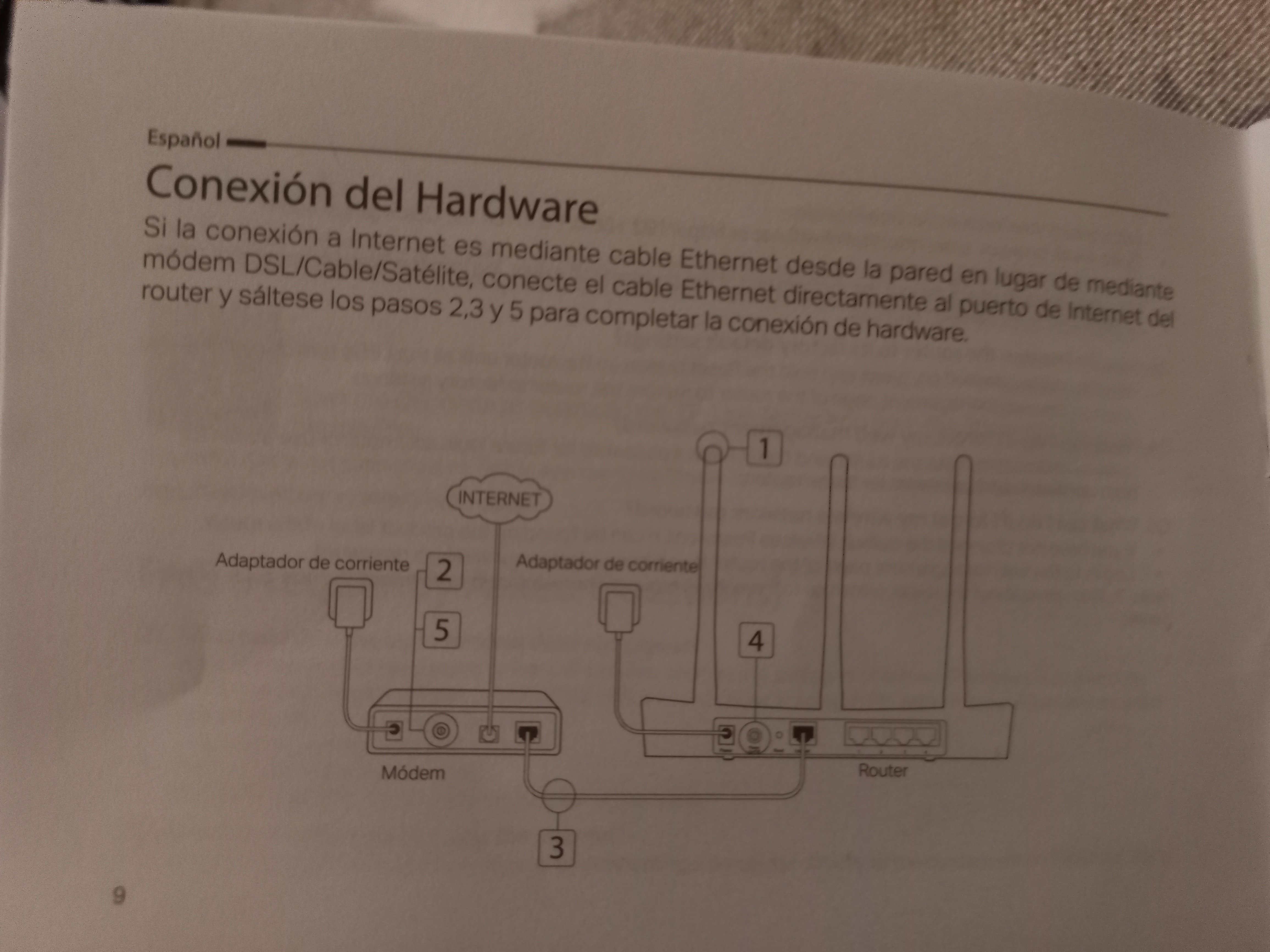

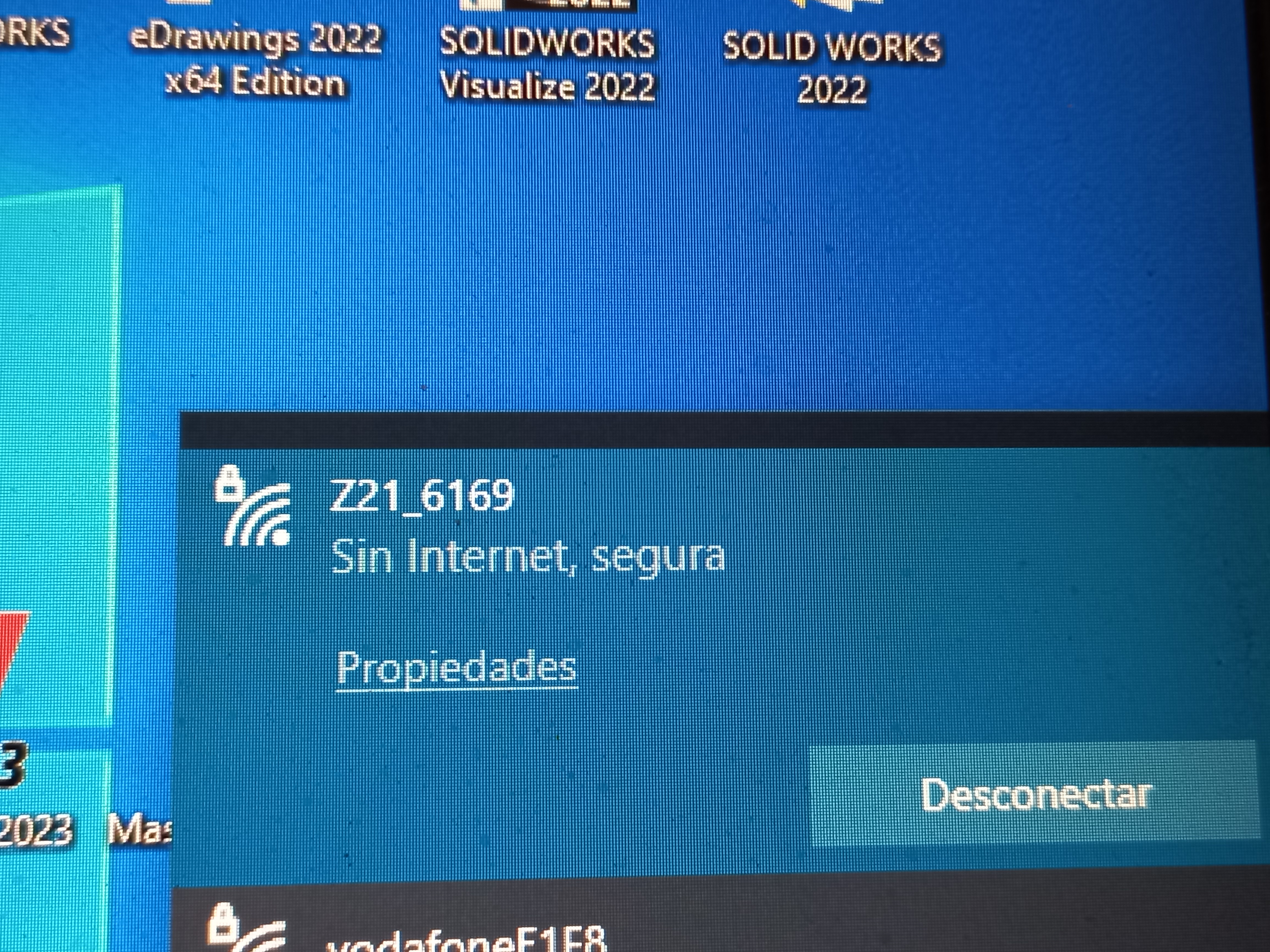

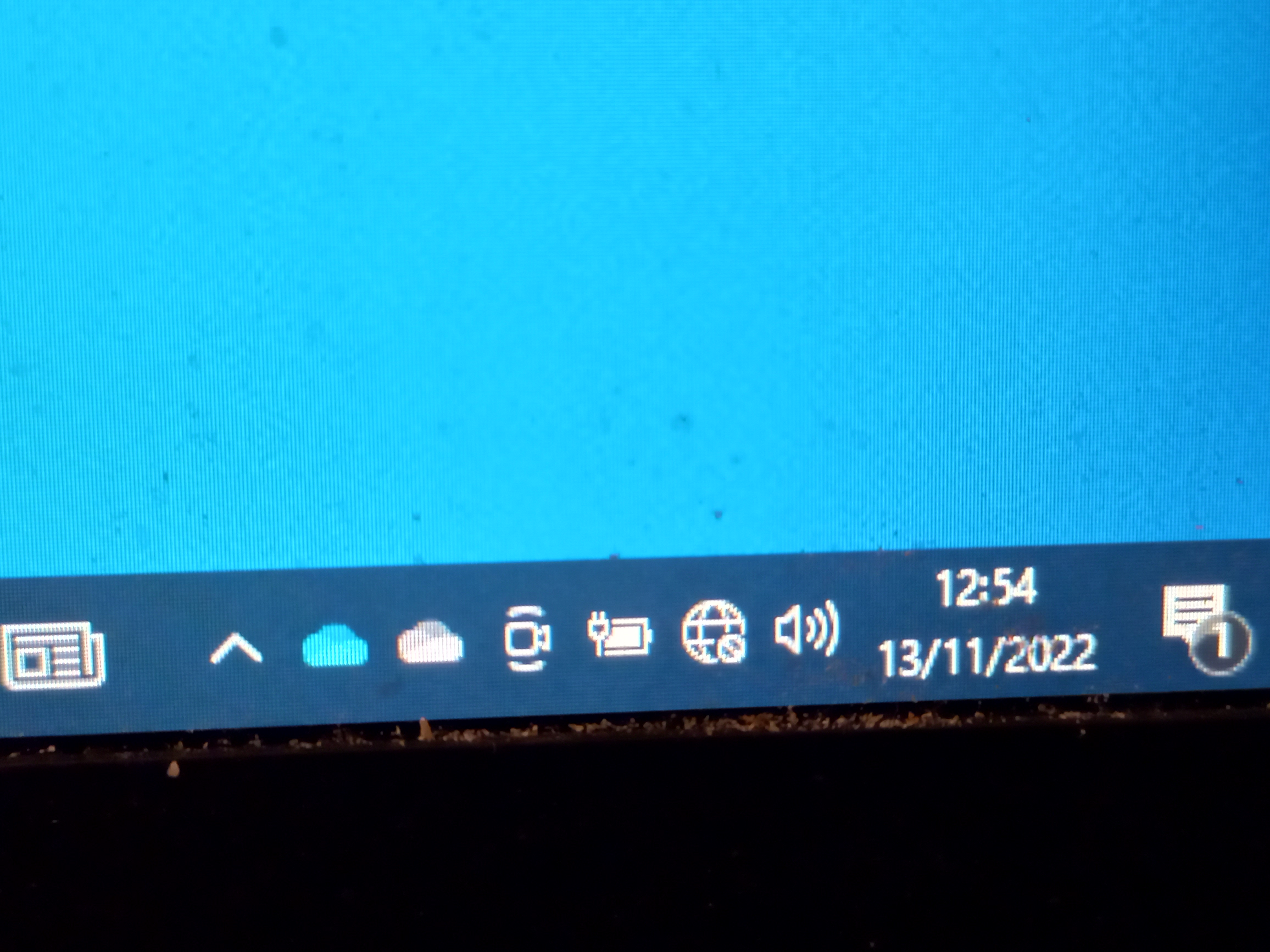

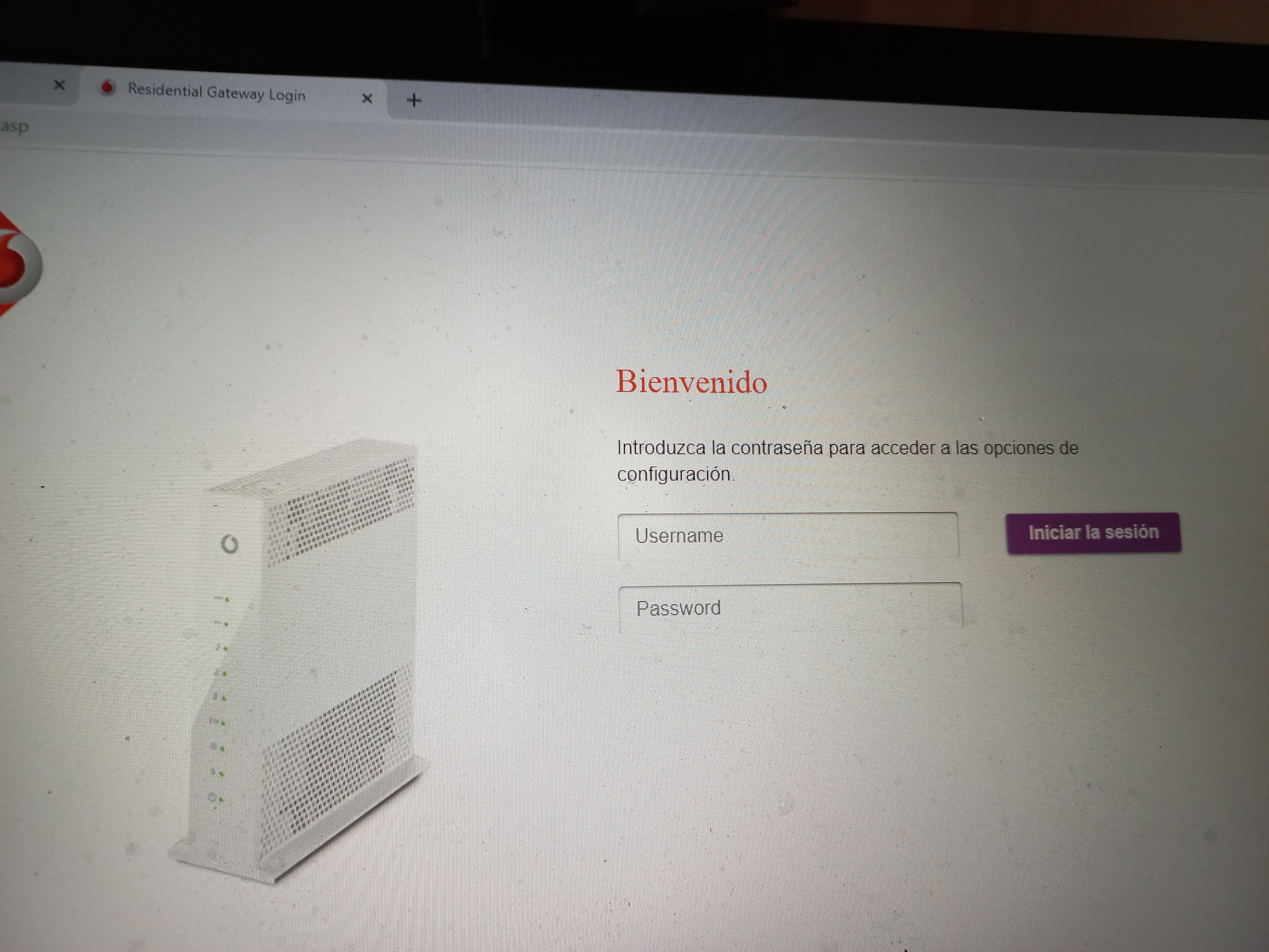

En la foto "03. Instrucciones rápidas del Router" indica que te conectes a 192.168.0.1. Efectivamente lo hago con internet desde mi pc, que lo tengo con Vodafone... y me sale la imagen que he titulado "04. Dirección 192.168.0.1". Evidentemente se tratará para el Router de mi casa de Vodafone, no el de ROCO que es TP-LINK... pero si me conecto a la red ROCO Z21_6169, me dice que no estoy conectado a internet.

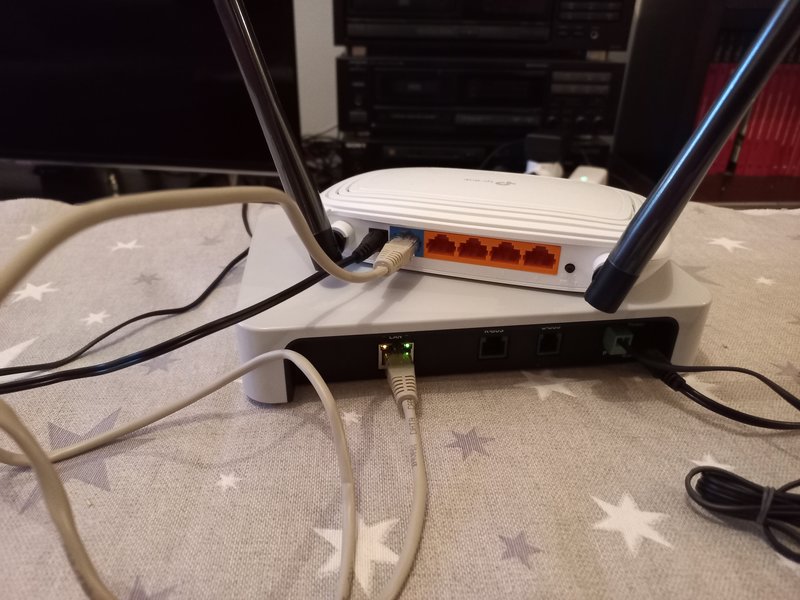

Lo primero de todo, la central a través del router no la tienes que conectar al PC. Esto se hace para actualizarla a través del programa de Roco Maintenance Tool (dudo que te sea necesario).

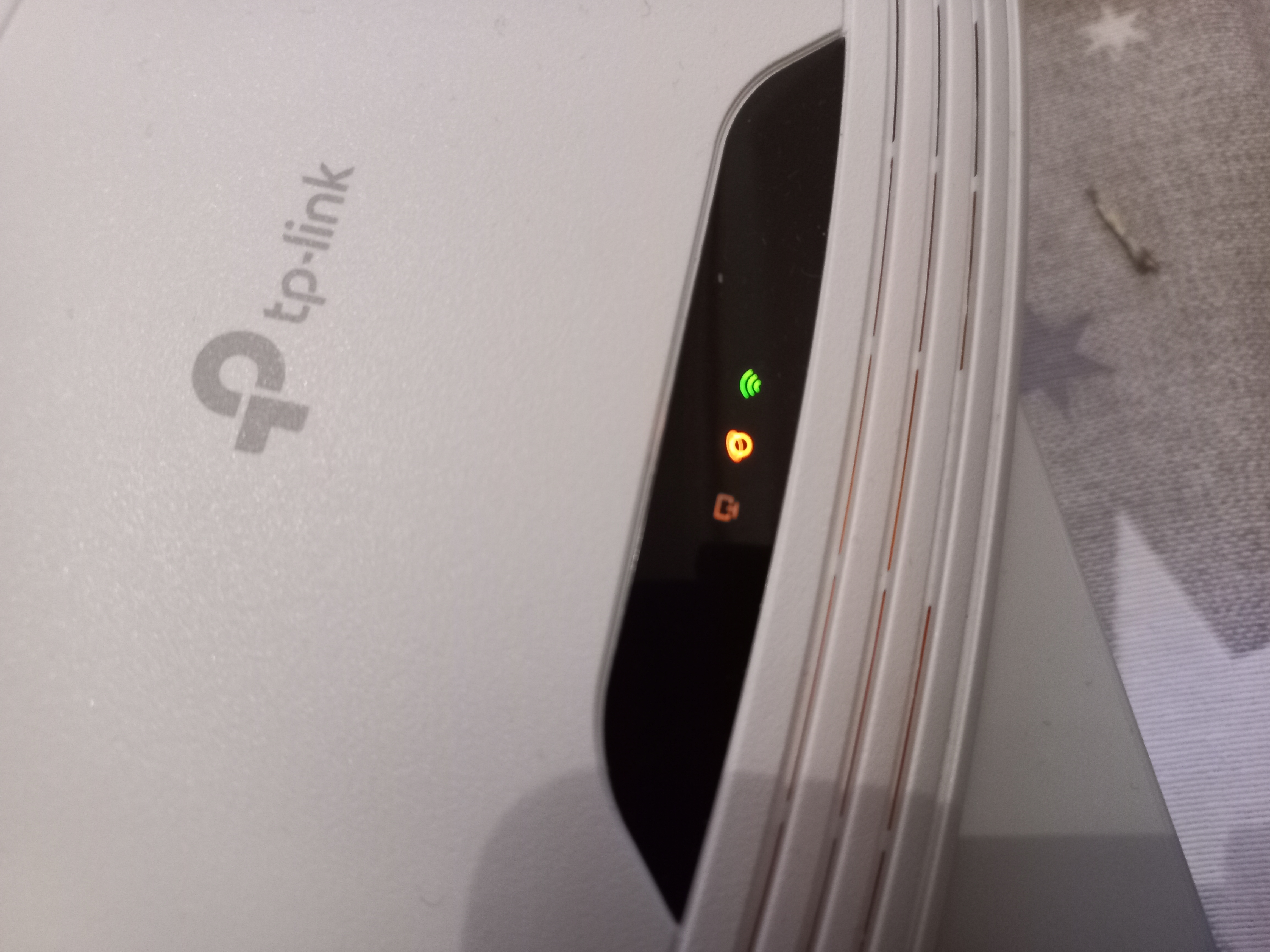

Por otra parte, el cable ethernet que va de la central al router está mal conectado. Debes conectarlo a la central y a uno de los 4 puertos ethernet de color naranja, no al azul. Así, te debería funcionar el Wlan-Maus.
Prueba y nos dices.
¡Saludos! :)

Sin embargo en la foto (la tercera) de las instrucciones que salen y adjunté arriba, aparece conectado al azul...
Mensajes: 1095
Registrado: 31 Mar 2010 13:01
¡Hola!

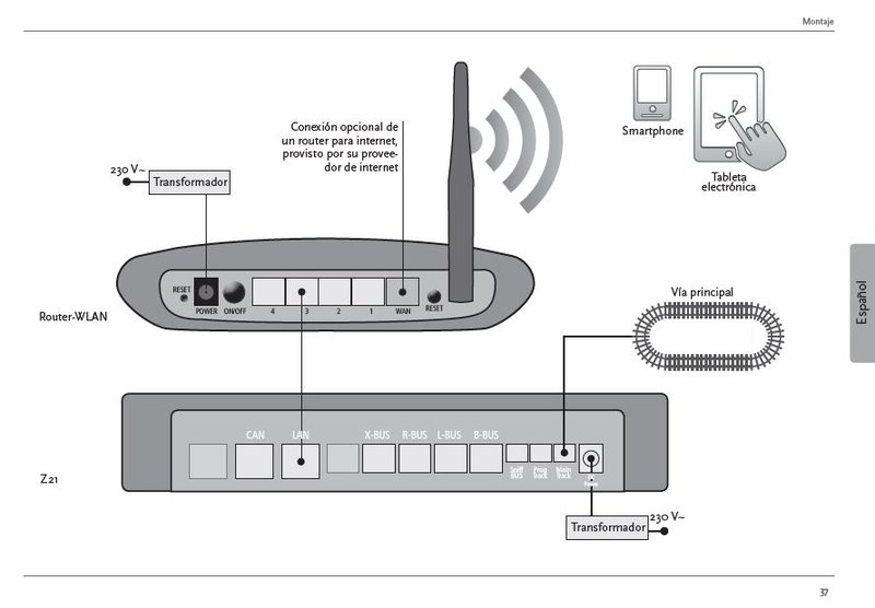

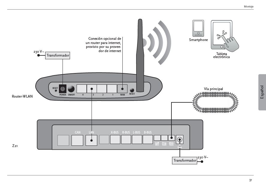

Te adjunto imagen de la página 37 del manual (en tu caso, además de tablet o smartphone, hay Wlan-Maus, que funciona exactamente igual). En la fotografía que has puesto tú, como puedes observar, no aparece la central digital, sino un módem y un router.
¡Saludos! :)

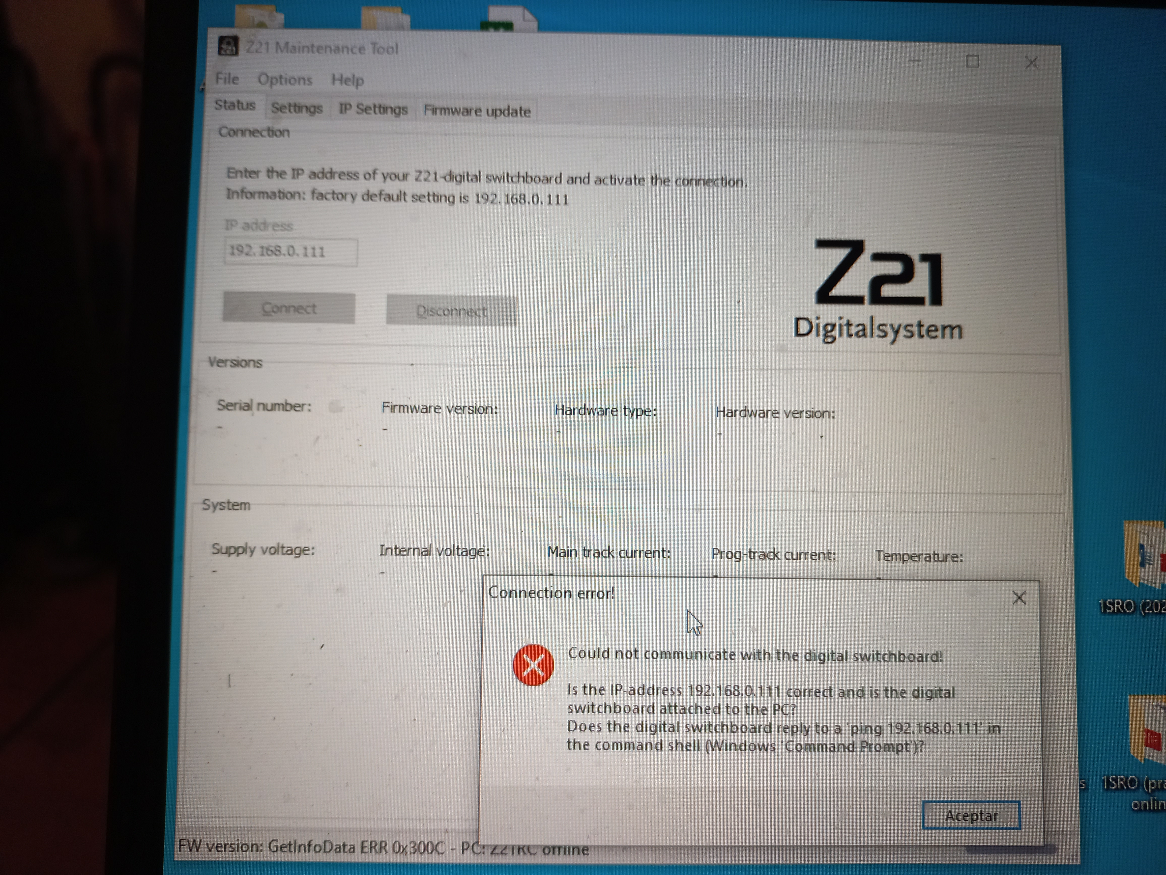

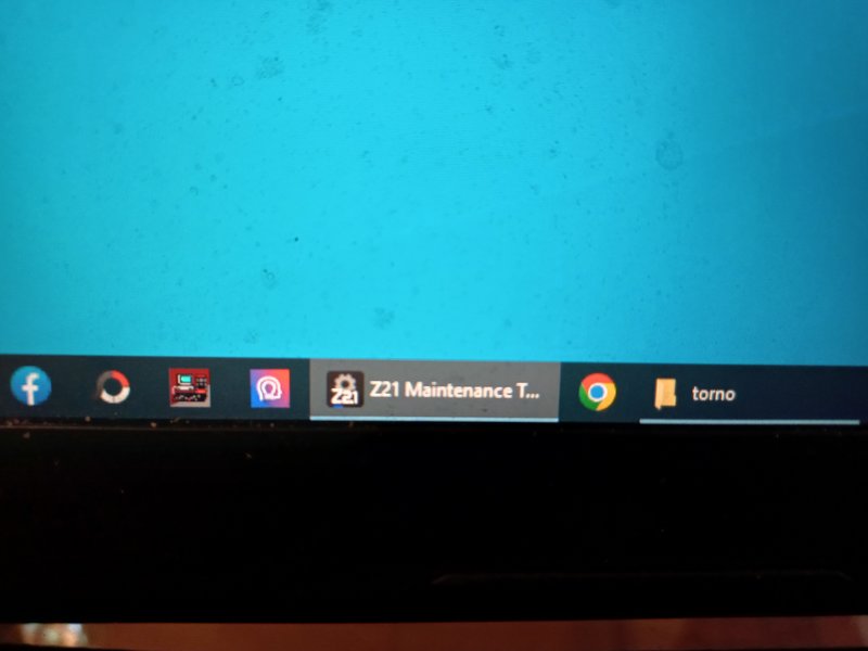

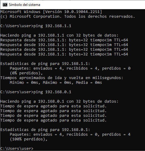

En la foto de la central Z21 la ventana de Windows le informa que no se pudo conectar al Router y le pregunta
La ip es correcta
El router le ha respondido al ping a la dirección IP mostrada.
Después en el parte de trabajo que le envian con la central le informan que está configurada en la IP 192.168.1.1 y que la cambie a 192.168.0.1
En cualquier caso, su router tendra una IP local que puede ser 192.168.1.1 o 192.168.0.1, estas son las normales, pero podría ser cualquiera.

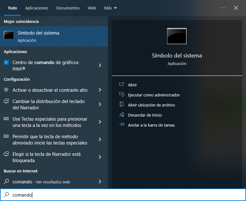

Para estar seguro de la IP de su router, pruebe esto desde la ventana de comandos de Windows,
Ping 192.168.1.1
Ping al router
Puede ver que cuando no se pone la IP bien responde Tiempo de espera agotado.
Para acceder a esta ventana escriba
Comando
en el botón de inicio, y pinche con el ratón en la ventana de inicio.
Ventana del sistema
Desde la ventana de comando, haga un ping a la dirección IP que desee, si ésta está conectada al router recibira una respuesta correcta, si no la de tiempo de espera agotado.
Ese ping puede ser a una IP local o por ejemplo a Google.es
>Ping Google.es
Espero le sea útil.

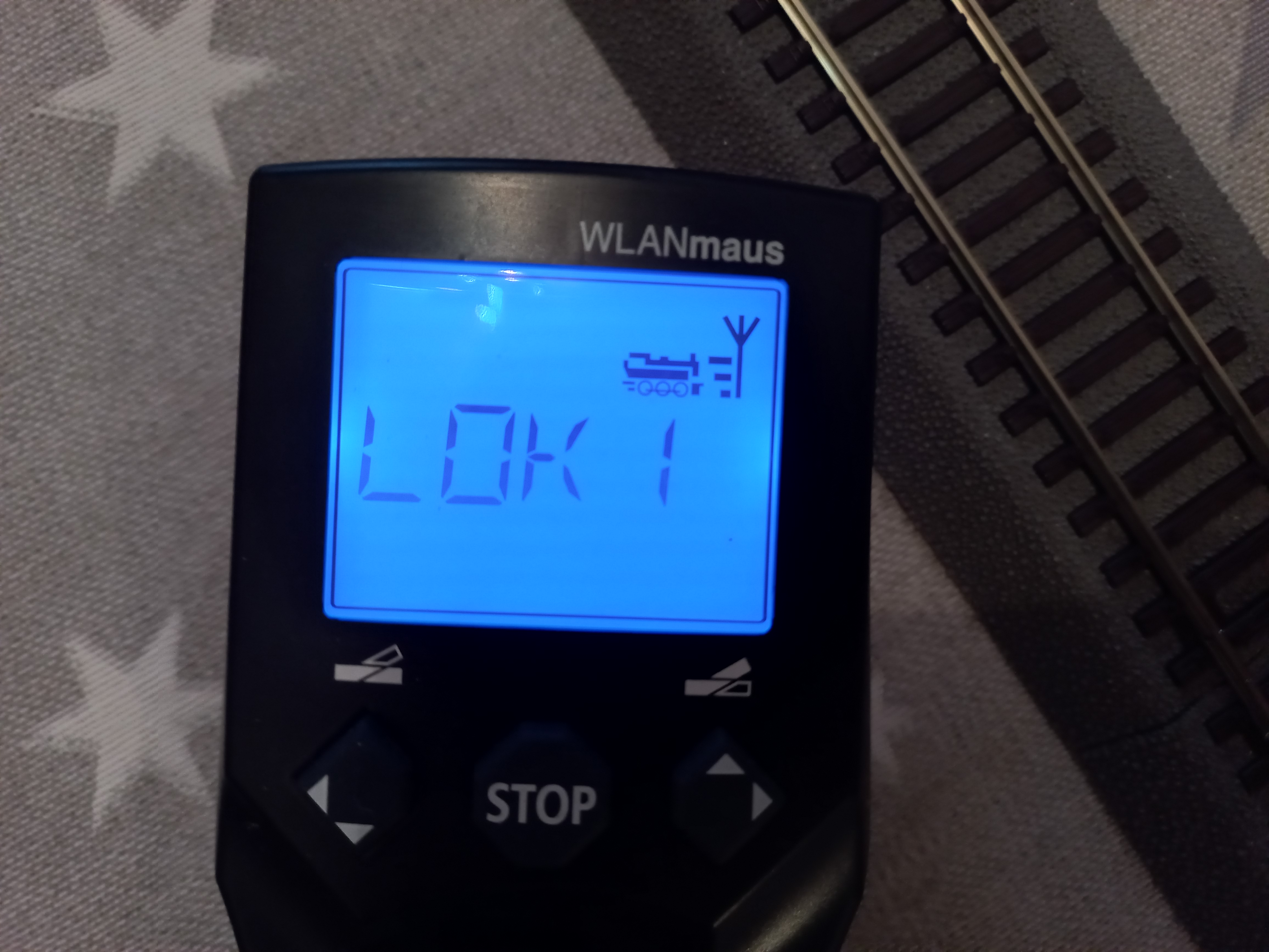

No entiendo la necesidad de conectarte a Internet para poder usar el mando WlanMaus con la Z21.
Con el WlanMaus te conectas con el módem de la Z21 (no con el de tu casa), por eso te sale el icono de la antena con tres rayas, y solamente tienes que poner la contraseña que hay en la etiqueta del ruter de la Z21.
Mensajes: 7084
Con el WlanMaus entras en el menú EINST/SETTI/REGLA + OK. Con las flechas Derecha/Izquierda entras en el menú WLAN/WIFI + OK. Y ahora hay que ir siguiendo poniendo los valores que te piden: SSID (nombre de la red Z21), PASSWORD (en la etiqueta del ruter), ADRESS IP (en las instrucciones), etc...
Mira el capítulo 3.6 de las instrucciones.

¡¡¡POR FIN!!!
Muchísimas gracias, de veras.
Ahora he entendido que en la foto tercera efectivamente no era la Z21, por eso me lie.
Nada más conectar a uno de los puertos naranjas, en vez del azul, ha pasado a funcionar ya la locomotora por fin.
Una preguntilla más abusando de vuestra amabilidad: la locomotora de ROCO "corre" muy lentamente, aunque sólo he realizado la prueba en un tramo de apenas 1 metro y por tanto no me atrevo a no "parar" a tiempo por la inercia y que se caiga de la mesa. Mañana cambiaré mi antiguo Multimouse rojo (para una maquetita pequeña en el pueblo), e instalo en mi maqueta a medio terminar este nuevo azul wifi, así que espero poder probarlo mejor. Sé que estas locomotoras deben ir lentas (así me gusta al menos), pero os lo pregunto por si es asunto de modificar alguna CV o podría pasar algo que esté mal configurado o estropeado. Luz, sonidos... eso todo ok.
Muchísimas gracias de nuevo, y si pasáis por Zaragoza, invite prometido. De todos modos a ver si vuelvo a apuntarme a la AZAFT y vuelvo a las andadas! :D
Mensajes: 146
Registrado: 07 Oct 2014 08:39
Toca las CV 2, 3, 4 y 5, Velocidad minima, Aceleración, Frenado y Velocidad Maxima respectivamente, revisa el manual del multimaus para ver como se realizan las modificaciones de estas variables.
