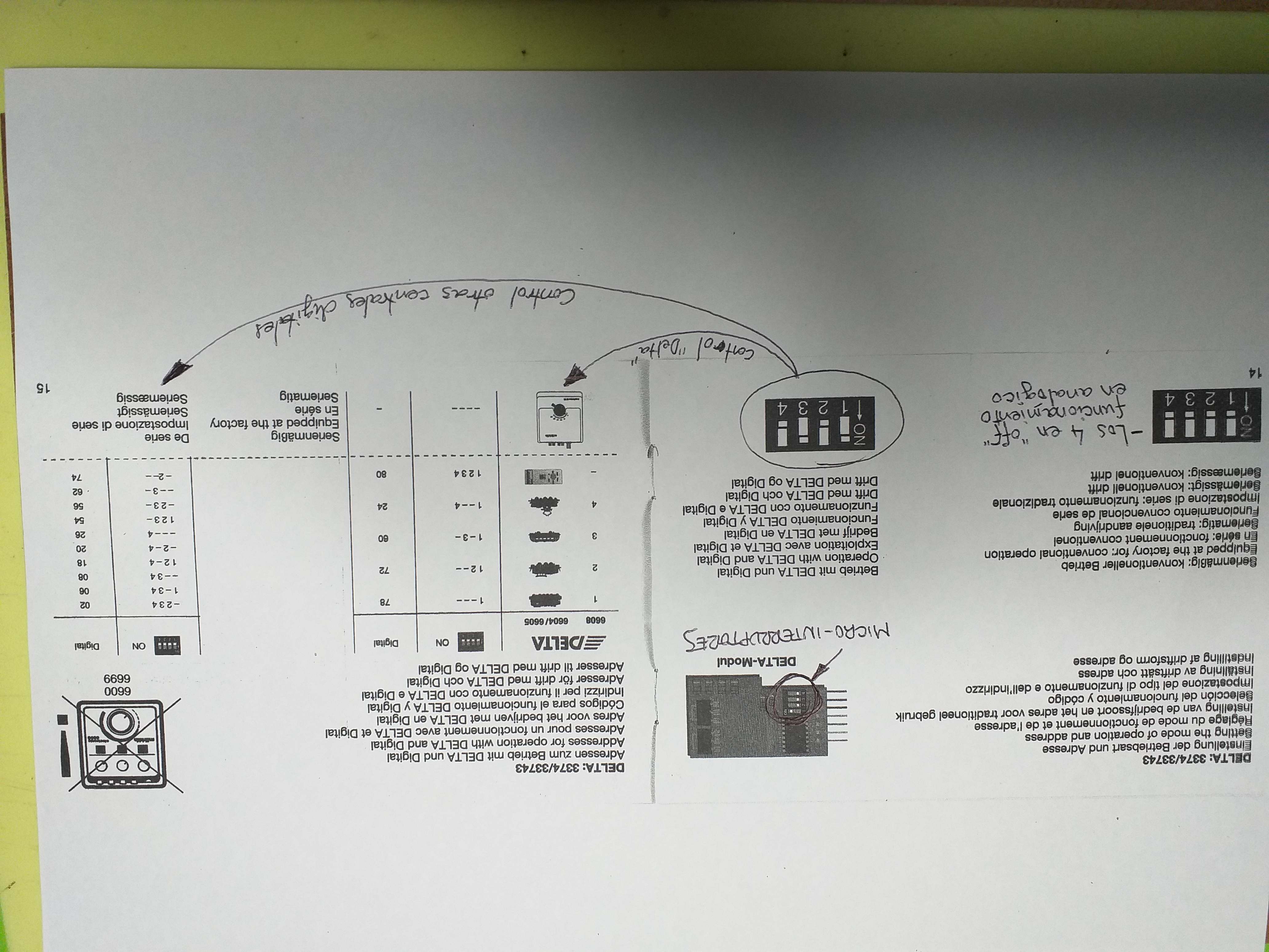

Hola compañeros, os quería hacer una pregunta sobre una locomotora digital Märklin que ha caído en mis manos. Yo soy de corriente continua y antes de probar nada os pregunto a vosotros. La locomotora lleva un decoder como el que veis en la foto. No tengo central digital Märklin. ¿Cómo puedo probar que funciona la locomotora?

Esta locomotora es digital "Delta" y si colocas los 4 micro-interruptores del decodificador en posición "off" la locomotora debería funcionar en sistema analógico, borne rojo al patín y marrón a la rueda, siempre con corriente alterna, es Märklin.

Buen dia; adjunto una fotografia con una breve exposición del sistema digital "Delta" de Märklin por si te fuera de utilidad. Salud
