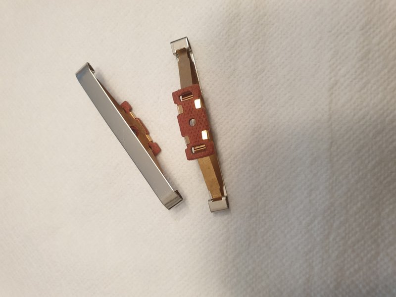

Mensajes: 143
Registrado: 10 Feb 2014 09:55
Hola a todos , estos son los dos patines que me ha servido mabar tren ayer, os dejo una fotito
Compras positivas: tomaso , juanM , fanaticoalmodelismo , nunofil , manolete , tucho , mariochi , lit93 , GEU18 , Bellomonte , amayo
Compras negativas:
fje
Mensajes: 1247
Registrado: 10 Feb 2011 09:37
Parecen iguales que los 7175/7185 de Märklin
Mensajes: 143
Si se asemejan bastante
