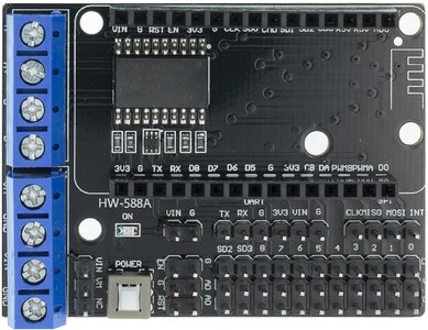

He visto que Paco Cañada ha escrito un libro gordo y usa un tipo de controlador de motor con salida en doble H para arduino UNO. Pero no se porqué ese módulo se ha puesto un poco caro, la ventaja es que dice donde hay que cortar y pegar. Hay otros módulos por la cuarta parte de precio para NANO. En todo caso el L293D solo da 500mA, que no es mucho, es decir el booster es casi obligado.
Hay un módulo similar pero mas pequeño, creo que es mas moderno, con WIFI opcional, para coches teledirigidos que quizás sea el que pruebe. Para NANO. La potencia la misma, porque es el mismo chip. De dos salidas H.
Tengo algunas centrales tontas de DCC De Arnold y Märklin DCC (de cuando Lenz) y creo que las puedo usar como booster de 3A. Incluso algún booster o central obsoleta de MM1, porque aunque tengan la entrada asimétrica, acaban en H, por eso de la influencia de LENZ y la colaboración con Arnold.
Bueno, la preguna es solamente ¿ habeis usado la placa para UNO que dice Paco Cañada o habeis probado las nuevas para NANO?. Es que me parece que para hacer un sandwich con las grandes necesitaría unos pines extralargos.
De momento voy a pedir la placa para NANO y a ver si encuentro una para UNO mas barata, aparte de que tengo muchos NANO y solo un UNO.
Es pequeña y no se si tendré acceso a la pista para cortar la "alta tensión" de 18V al NANO. Porque lo de los cortes y puentes habrá que hacerlo. La ventaja de ésta es que tiene doble entrada de tensión, y se pueden meter los 18V para el DCC y 5V para la placa y el NANO.
escudo motor arduino nano.jpg (44.6 KiB) Visto 1387 veces

hola,
esa placa de la que has puesto la foto no es para Arduino Nano es para el NodeMCU con el ESP8266 que tiene WiFi. Mira la serigrafia de los pines.
Del NodeMCU hay varias versiones con diferentes anchos, así que algunas son demasiado anchas para ese conector.
Depende de para que lo necesites tienes placas con el L298 baratas:
Es verdad, últimamente desde la pandemia la electrónica esta a unos precios que...
saludos,
Paco
La que has puesto con el L298N me gusta mas porque lleva refrigeración, que aunque vayan en conmutación, siempre acaban disipando calor. Aparte que es muy clara respecto a las entradas y salidas.
La he comprado, a ver que hago con ella.
Gracias por la aclaración, sabía que había otro chisme pequeñajo pero ni idea del nombre, busqué por el chip L293D, y me salió ésa. Por el tamaño del zócalo pensaba que era un NANO lo que se enchufaba, luego pensaba que solamente era un módulo WIFI, pero es un "arduino con esteroides" un procesador mas potente. Al final a ver quien se impone o si coexisten.
La ventaja que le veo a la placa que puse es que tiene dos entradas de tensión, una de alimentación para el chip, y otra para la potencia, en nuestro caso 18V para el DCC.

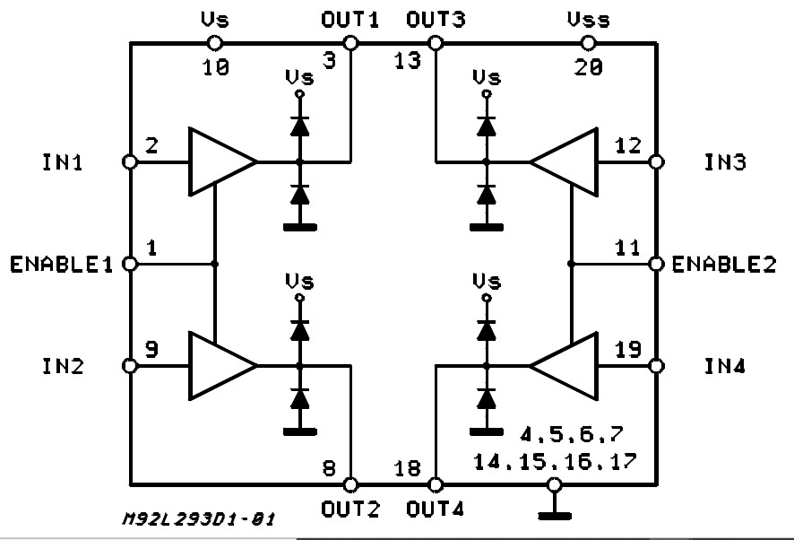

El L293D es muy crudo, es lo que pone en el esquema, dos puentes H con sus entradas y sus salidas, con una posibilidad de controlar hasta 500mA, al ser muy crudo (es lo que hay) es mas fácil saber por donde meter y por donde sacar. Digamos que la placa es solamente el integrado y un escudo para darle dimensión humana a las entradas y salidas.

Pero la plaquita tiene 2x2 entradas, 4. Y el programa citaba dos salidas (pin 5 y 10) del Arduino con puentes de hilo a la entrada A de una y a la B de la otra del escudo que usa todo el mundo, el caro de 12€. La plaquita necesita las entradas 0-1 o 1-0 en oposición. Y la salida DCC es cuadrada, simétrica, alterna, PWM
Al programa hablaba de dos pines y dos puentes de hilo, y yo necesitaba 4 entradas.
No me gusta nada trastear sin conocer los esquemas, hasta conseguí en su día algún esquema de centrales antiguas de Märklin, las que quiero usar como booster. En un momento usa una etapa defasadora para conseguir las dos señales en oposición. ¿Pero en este caso?
Me repasé el sketch (PALABRO, bosquejo, borrador, ganas de llamar a un programa) y si entendí bien, reparte el 50% del tiempo entre las dos salidas (5, 10), y en oposición alta/baja. Y bueno, supongo que al final tanto la entrada A como la B de la plaquita/escudo reciben las dos salidas en oposición, y los puentes de hilo que se citan en todos los montajes es para meter a la plaquita/escudo la entrada que no está ya conectada directamente por un pin Arduino-Escudo. Pero las dos salidas se conectan dos a dos a las cuatro entradas de la plaquita amplificadora, dos directamente por pin y dos por cable. Eso por tener la idea genial de usar un escudo de motor para la señal DCC, el escudo no estaba previsto para eso.
Del programa: "Esto se logra en el Uno mediante el uso de un pequeño cable de puente para conectar la salida OC1B del Uno (pin 10) a la entrada de DIRECCIÓN A del Motor Shield (pin 12), y otro pequeño cable de puente para conectar la salida OC0B de Uno (pin 5) a la entrada DIRECTION B de Motor Shield (pin 13)."

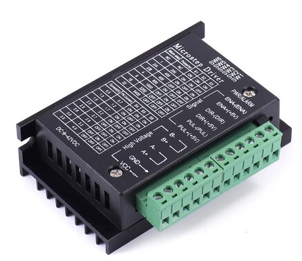

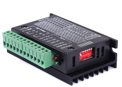

Primero el escudo para el UNO, que lo hace todo, y no hay que pensar. Luego la plaquita que cuesta poco mas de 2€, los dos dan 500mA. Y buscando otras cosas, que es en lo que realidad ando, he visto algo mucho mas gordo
control motor paso paso.jpg (41.02 KiB) Visto 1157 veces
control motor paso paso 2.jpg (28.14 KiB) Visto 1157 veces
Esto. https://es.aliexpress.com/item/1005001698778753.html
Es una controladora para motores gordos, con salida hasta 42V 3A, y un radiador gordo. Éste es para entrada de potencia en CC, pero los hay mucho mas caros con entrada en CA, que quizás no se justifique. Tienen entrada por optoacoplador (aislamiento total, el Arduino solo encendería un LED) y la intensidad de salida es regulable mediante pines.
Tienen un divisor de pulsos, porque es una placa para motores, que regula la velocidad dividiendo los angulos a girar por pulso, que supongo que para DCC hay que dejarlo en 1 o como sea eso de salida igual a entrada.
Y cuesta casi la mitad del Shield para Arduino. Solamente hay que pensar un poco mas como aprovecharlo.
Buho ON
Bueno, yo de buho, pero creo que puede ser aprovechable, manejando lo del ENABLE, inversor por transistor, detector de consumo, porque ya es un booster de una potencia para una instalación doméstica.
Supongo que metiendo la señal DCC J-K de algún controlador solamente hay que poner unas resistencias en serie para no quemar los LED de los optoacopladores de entrada. Y supongo que para Märklin lo mismo, aunque no sea una señal simétrica, Märklin usa salidas en H desde hace tiempo. Sobre esto no lo tengo tan claro, si la entrada es por optoacoplador, supongo que la señal de entrada siempre tiene que ser positiva, típica de salida de Arduino. Y no se podría alimentar al menos con las señales DCC que creo que invierten polaridad, en las de Märklin creo que el hilo rojo siempre es positivo respecto al marrón (carril). Tampoco soy un experto. Pero a lo que respondería bien este módulo sería a la señal TLL de arduino añadiendo el inversor/simetrizador.
Buho OFF
Yo andaba pensando como aprovechar los boosters internos de las centrales obsoletas, pero si esto funciona, no hay que destripar nada. Y será una electrónica mas moderna, mas sencillas. Las viejas llevan muchos componentes discretos.
Queda el tema de la frecuencia, de si es lo suficientemente alta para que las señales cuadradras de DCC mantengan el perfil cuadrado. Si no llega se redondearían las señales cuadradas, y algunos decoders podrían no entender la señal. Por algún lado he visto lo de 300kHz en otros similares, pero en éste no lo pone aunque sea muy parecido.
