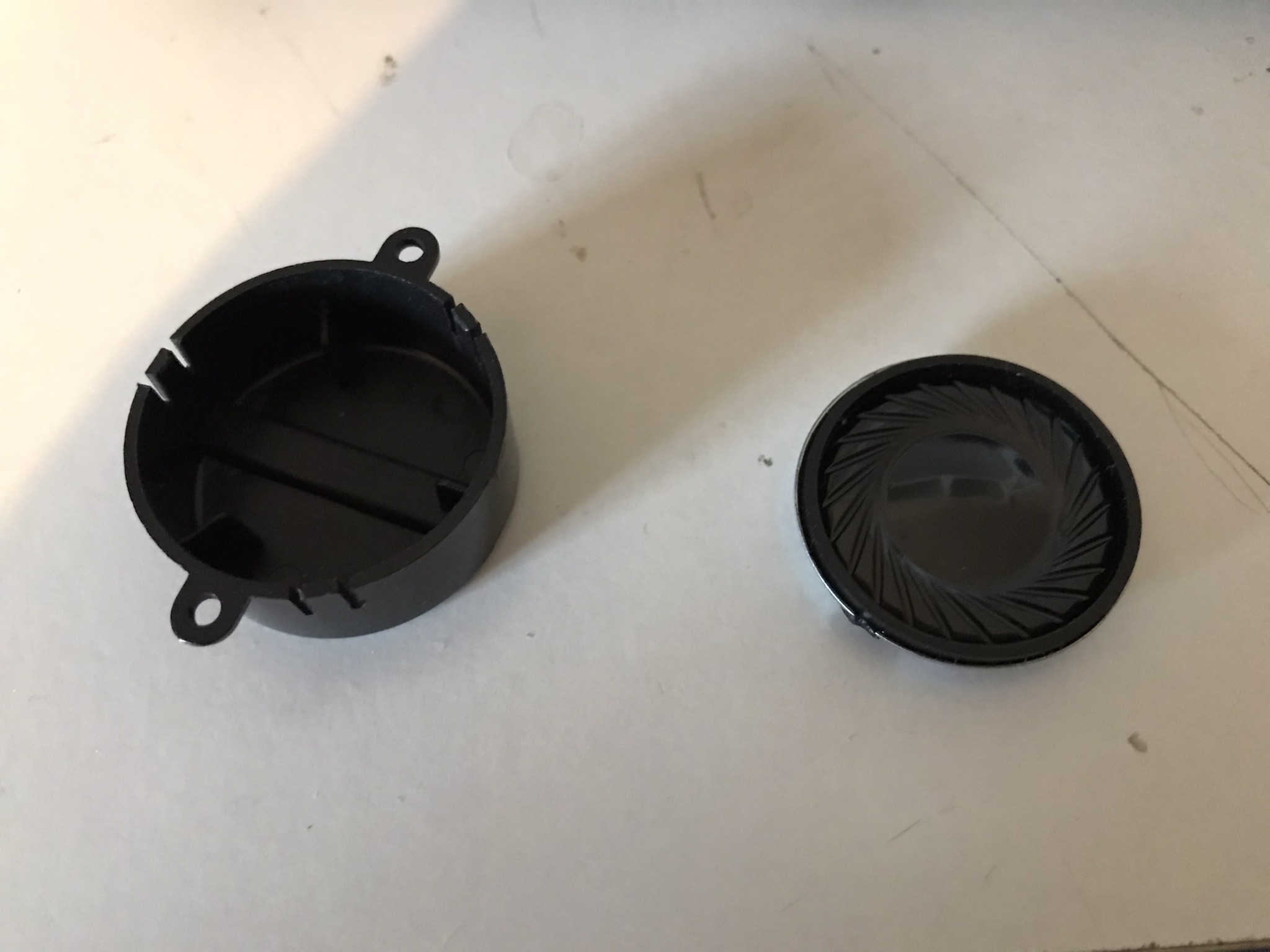

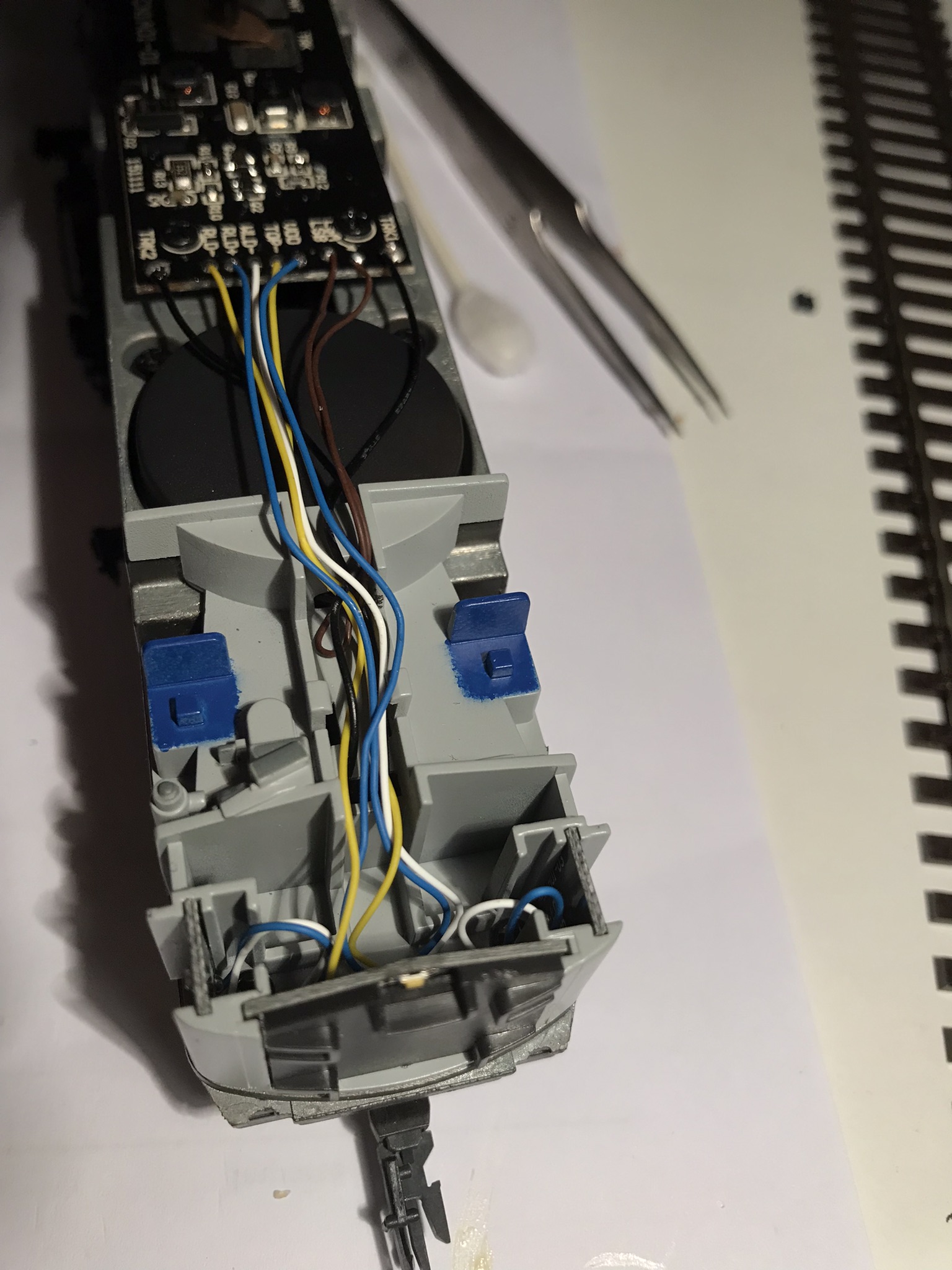

277 Electrotren.
Altavoz de 28mm de diámetro, 8ohmios y 2W, encastrado en una caja de resonancia de ESU de 28mm.
El hueco y la disposición de los tornillos en la 277 es perfecto. Decodificador D&H SD21A5
Coste de dos altavoces con gastos de envío: 3,41€

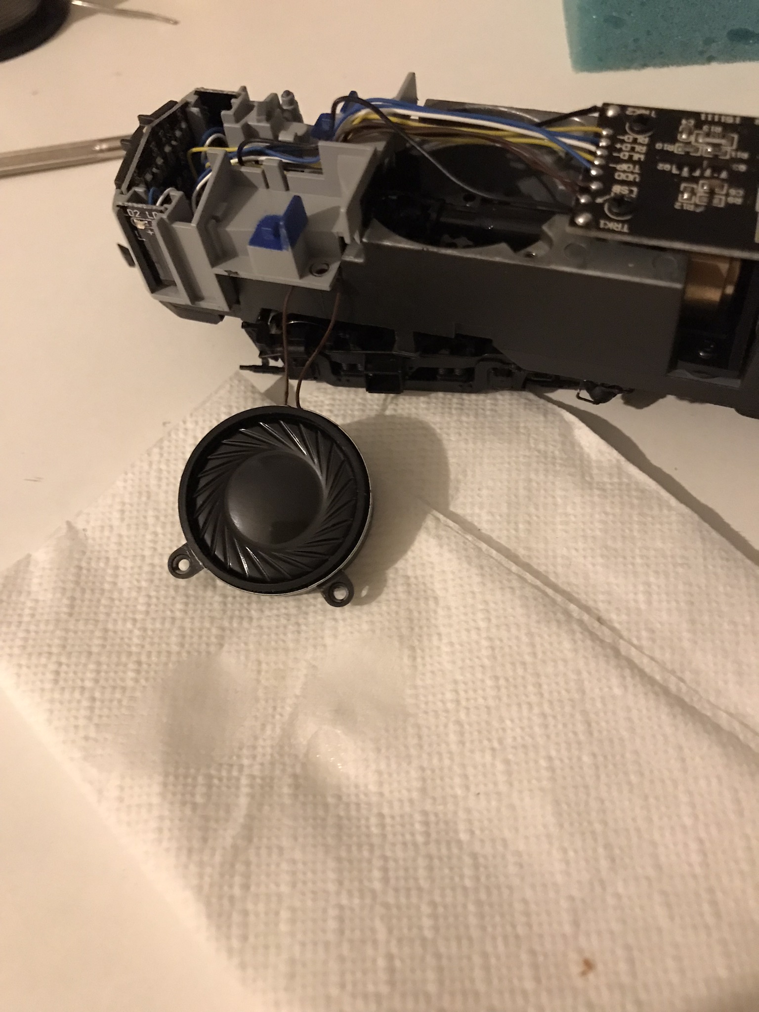

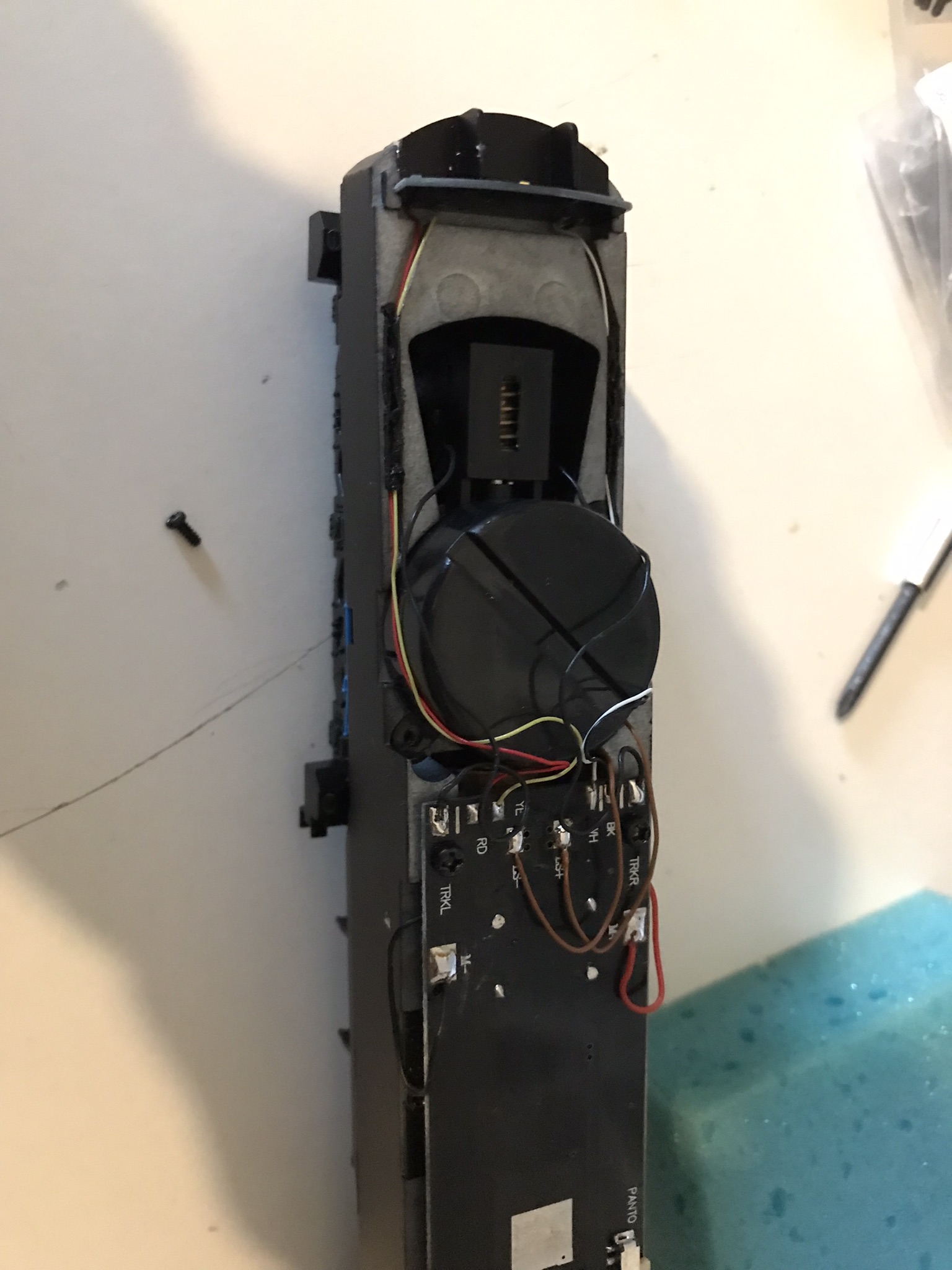

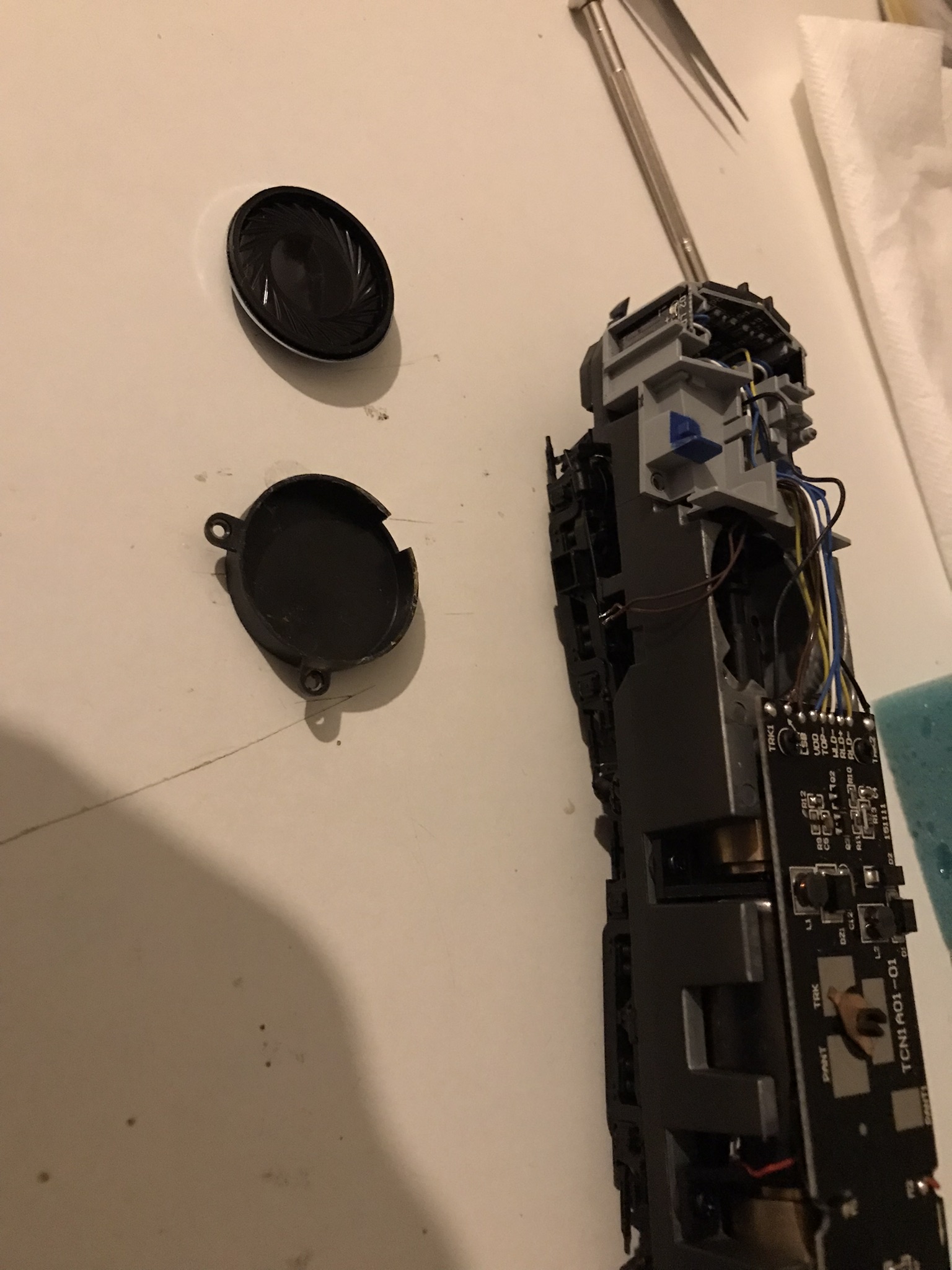

278 Electrotren.
Altavoz de 28mm de diámetro, 8ohmios y 2W, pegado en la caja de resonancia que viene con la locomotora.
Decodificador ESU LokSound V4

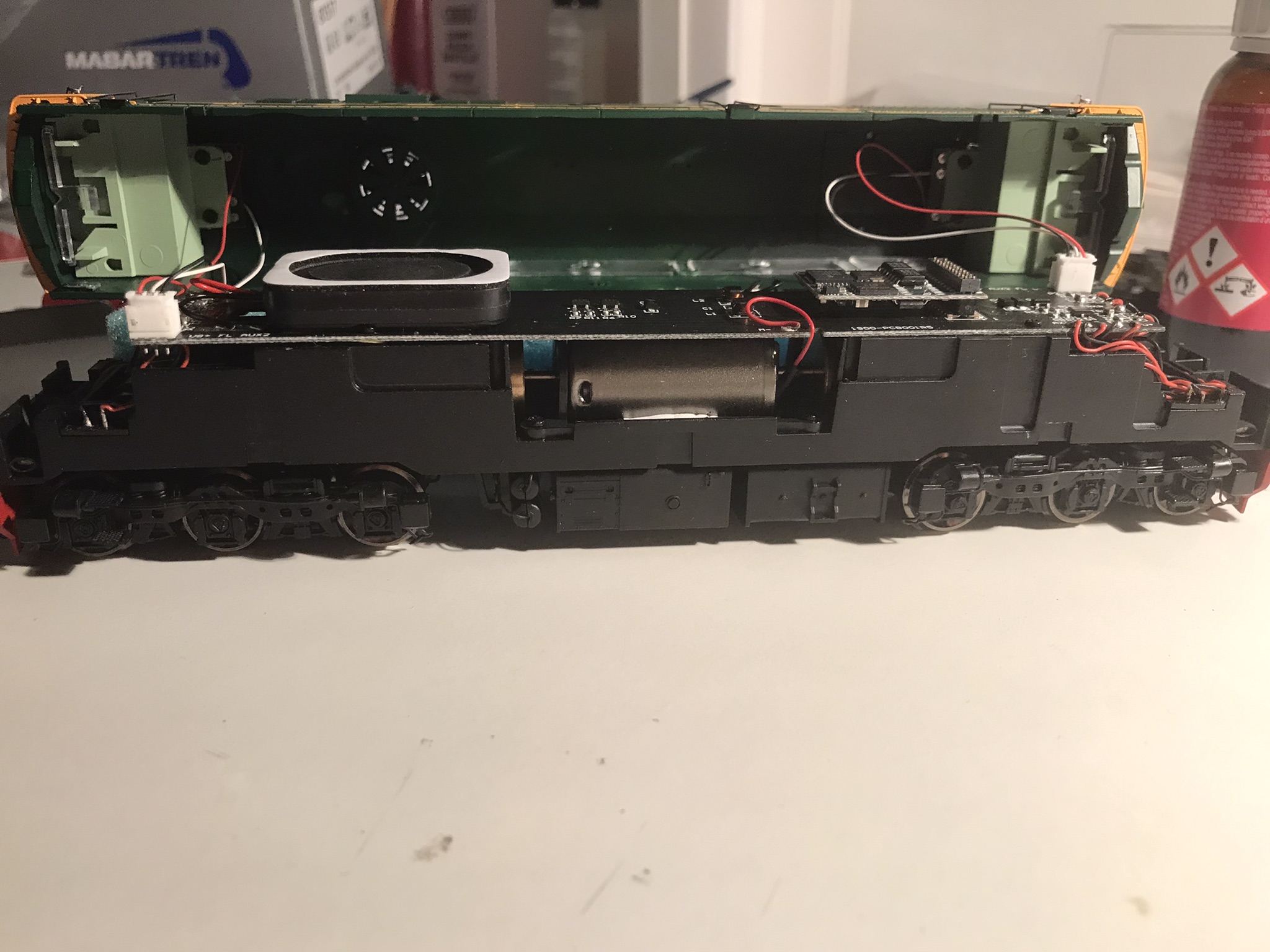

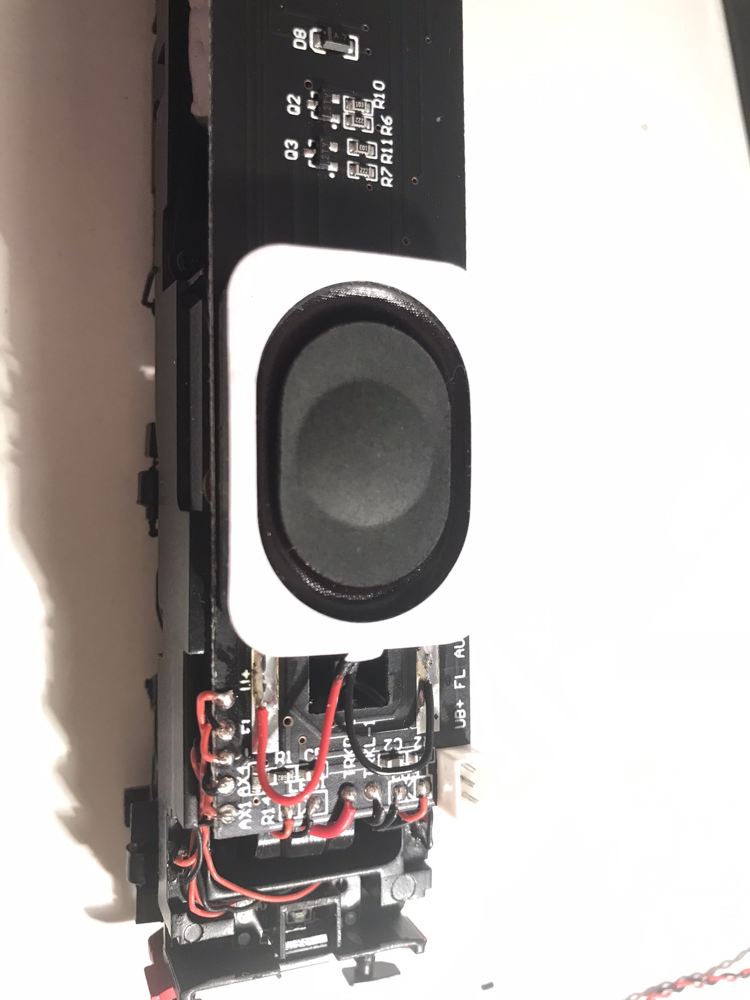

340 Mabar.
Altavoz con caja de resonancia rectangular (25mm x 35mm x 6mm) 8ohmios y 2W.
Pegado con cinta de doble cara en el circuito impreso.
Decodificador ESU LokSound V5
Coste de dos altavoces con gastos de envío: 3,81€

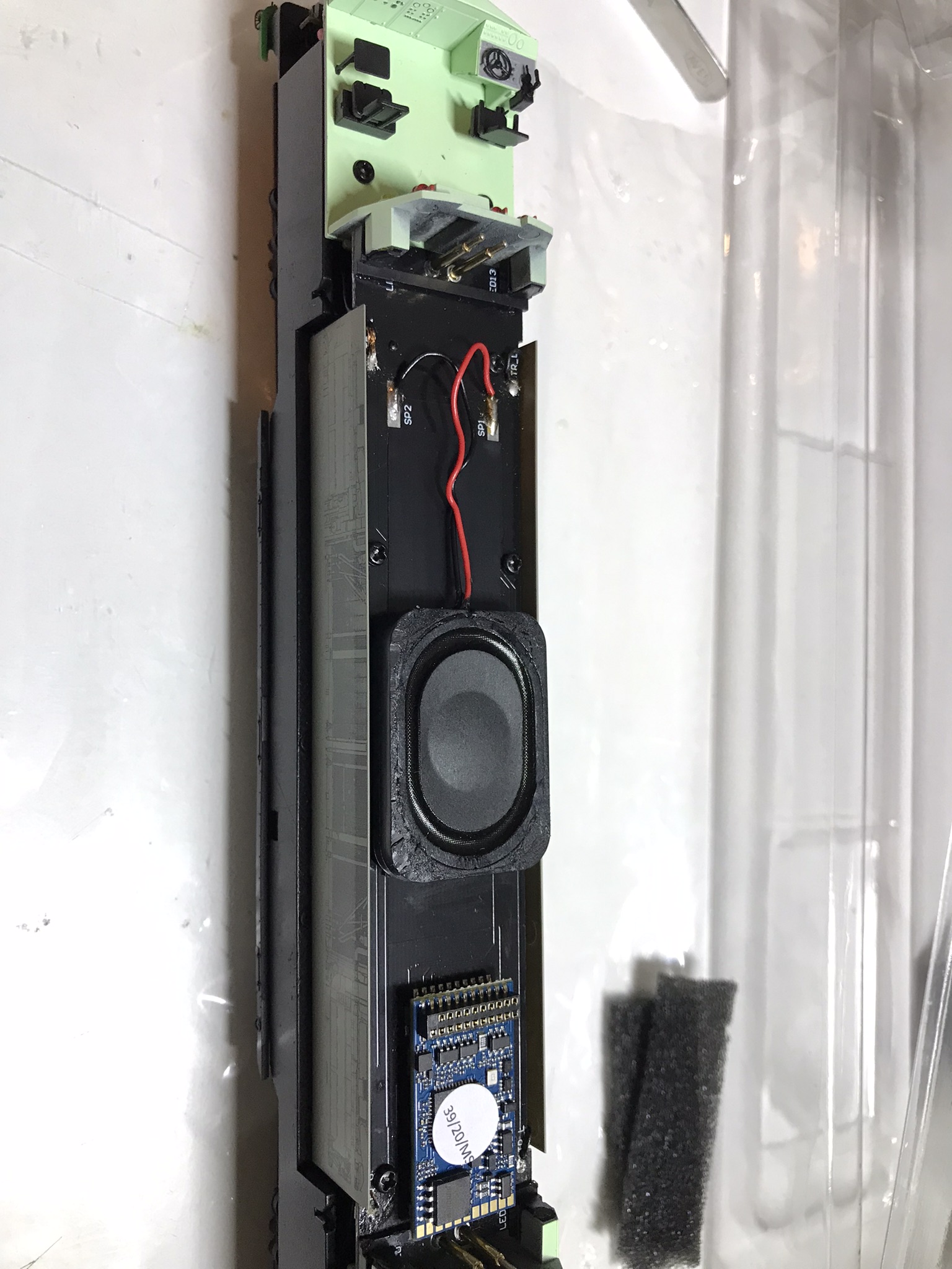

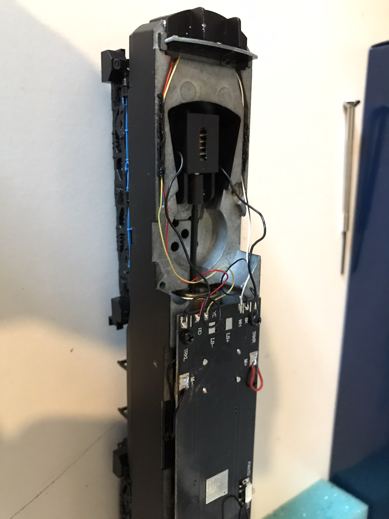

319 Mabar
Decodificador D&H SD21A4

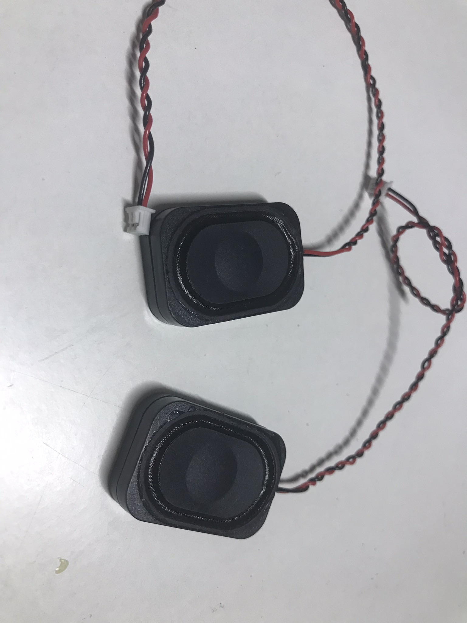

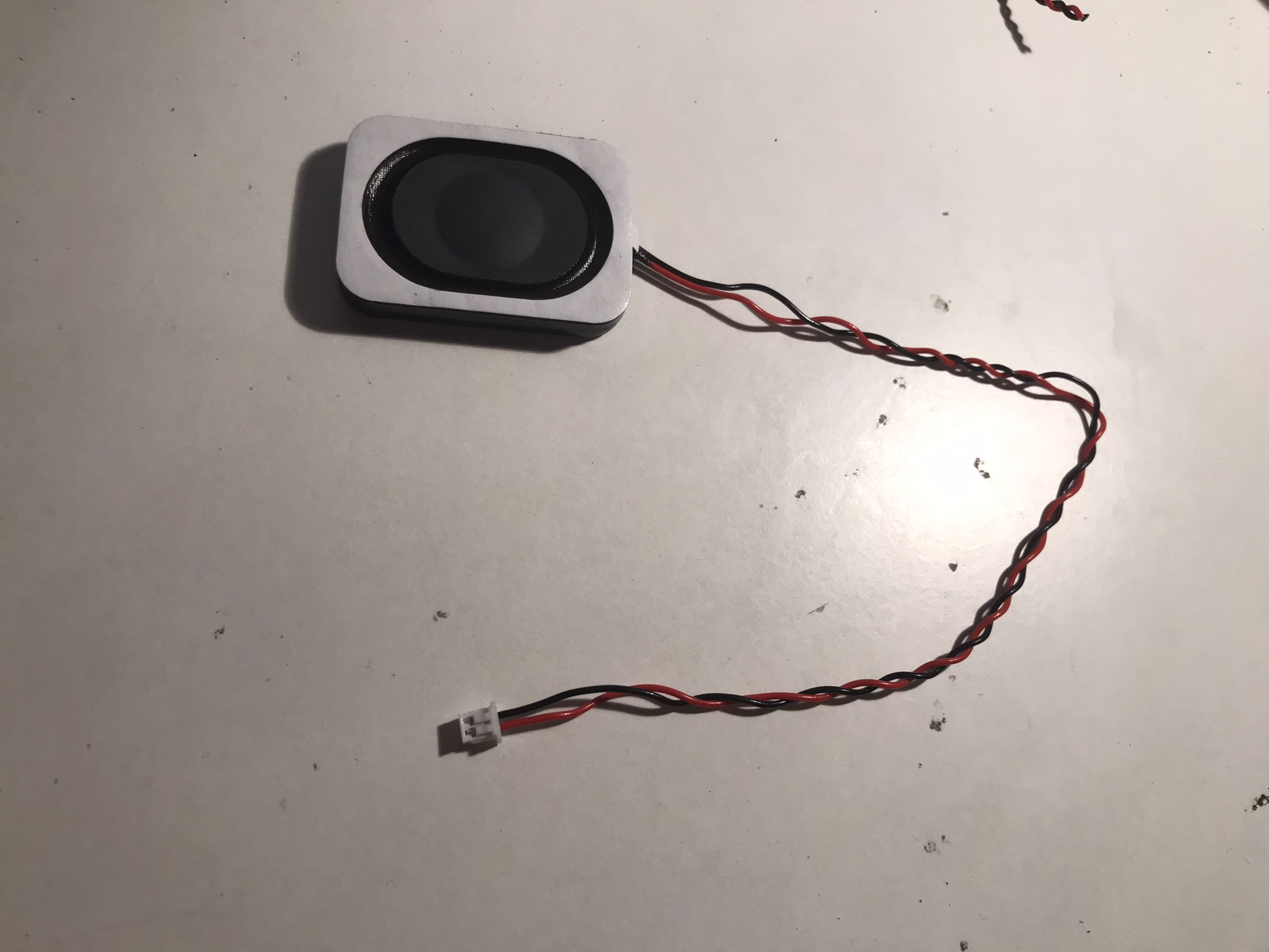

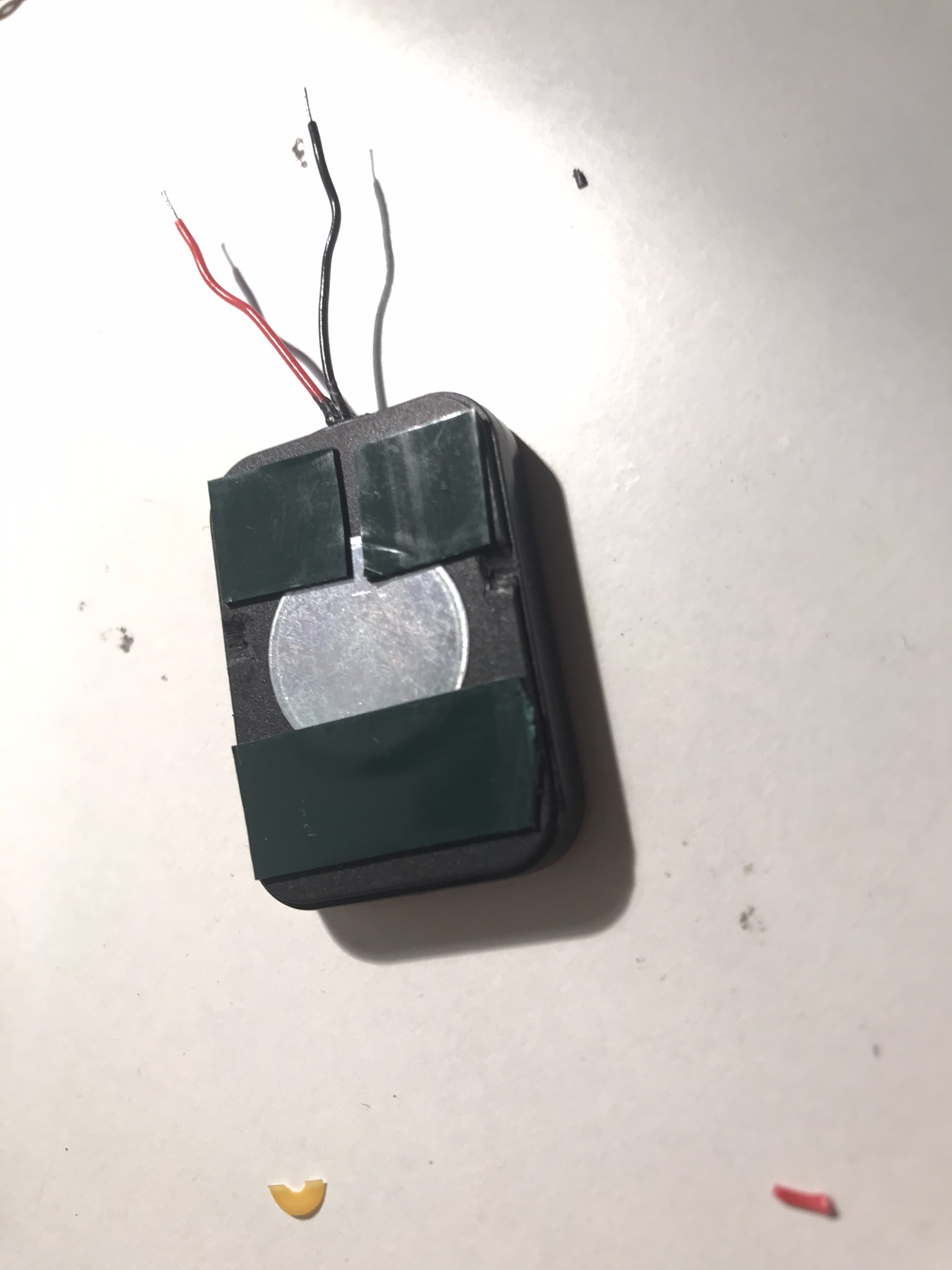

He adquirido más altavoces, para sonorizaciones futuras:
Altavoz con caja de resonancia rectangular (20mm x 30mm x 7mm) 4ohmios y 3W.
Coste de dos altavoces con gastos de envío: 3,67€

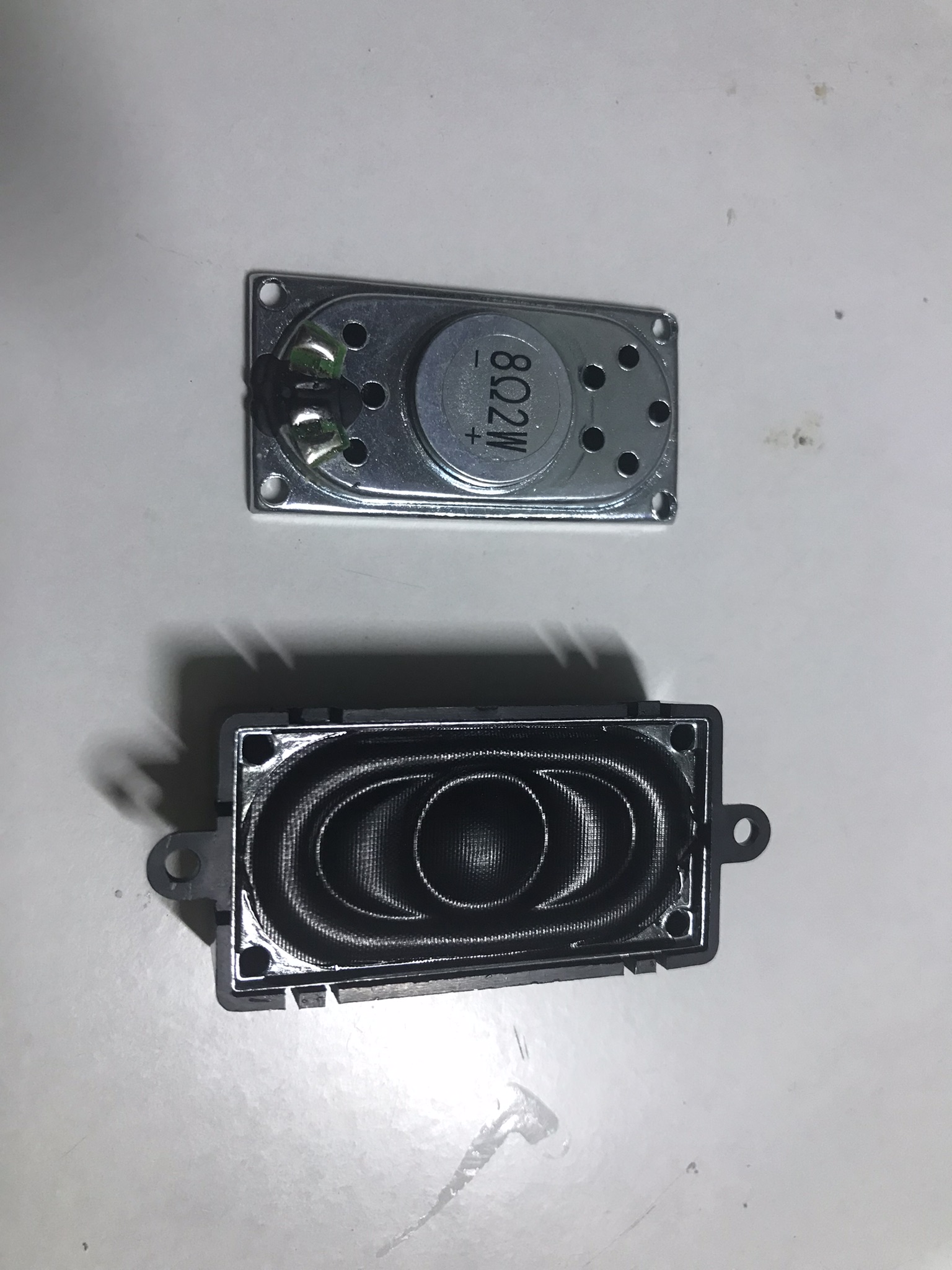

Altavoz rectangular 40mm x 20mm.
Se acopla perfectamente a la caja de resonancia de ESU de la misma medida.
Ideal para sonorizar la 333 de Mehano. A futuro utilizaré este altavoz para actualizar el ESU 3.5 de la 333 de mehano a un D&H.
Coste de dos altavoces con gastos de envío: 3,66€
