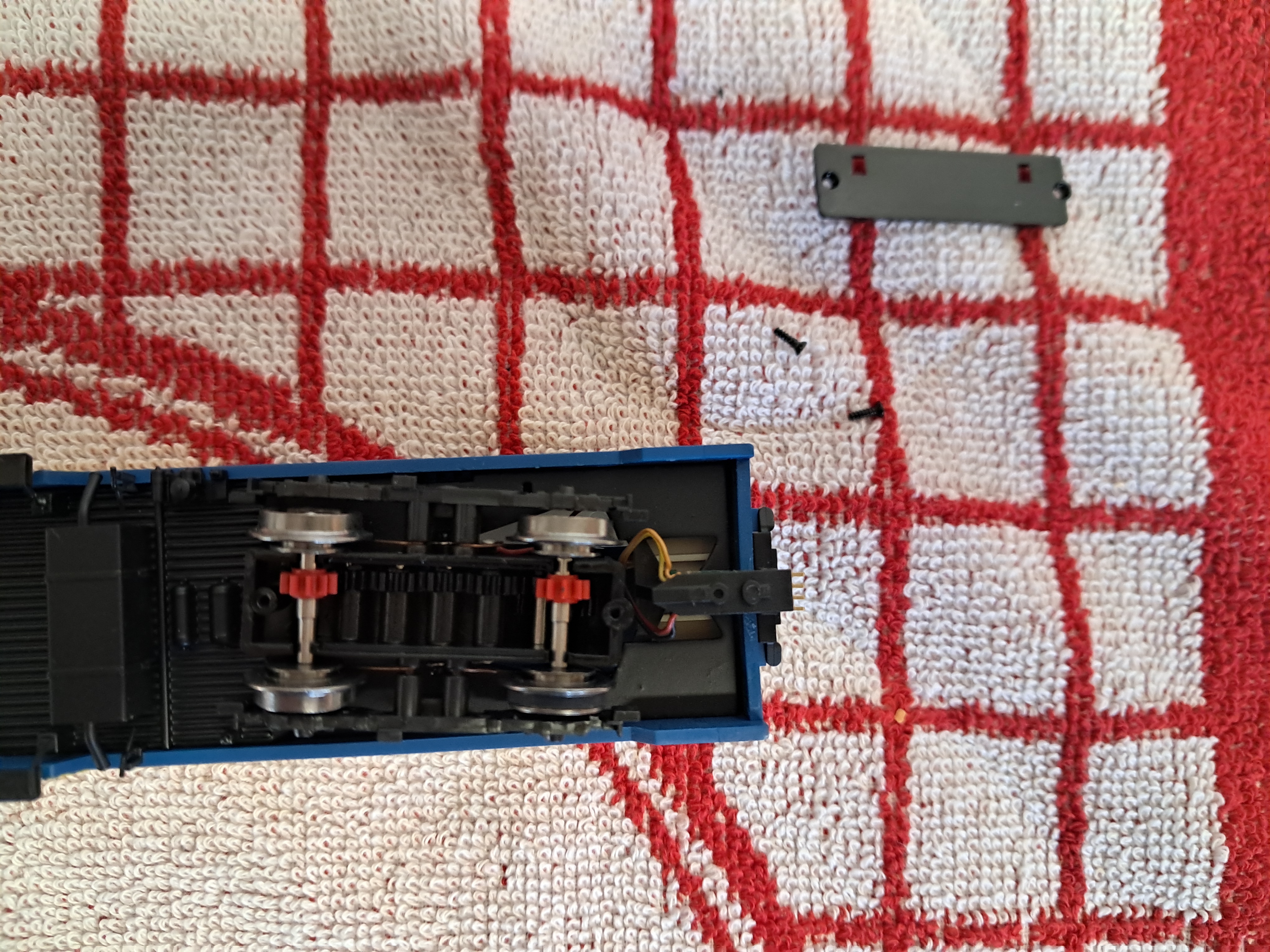

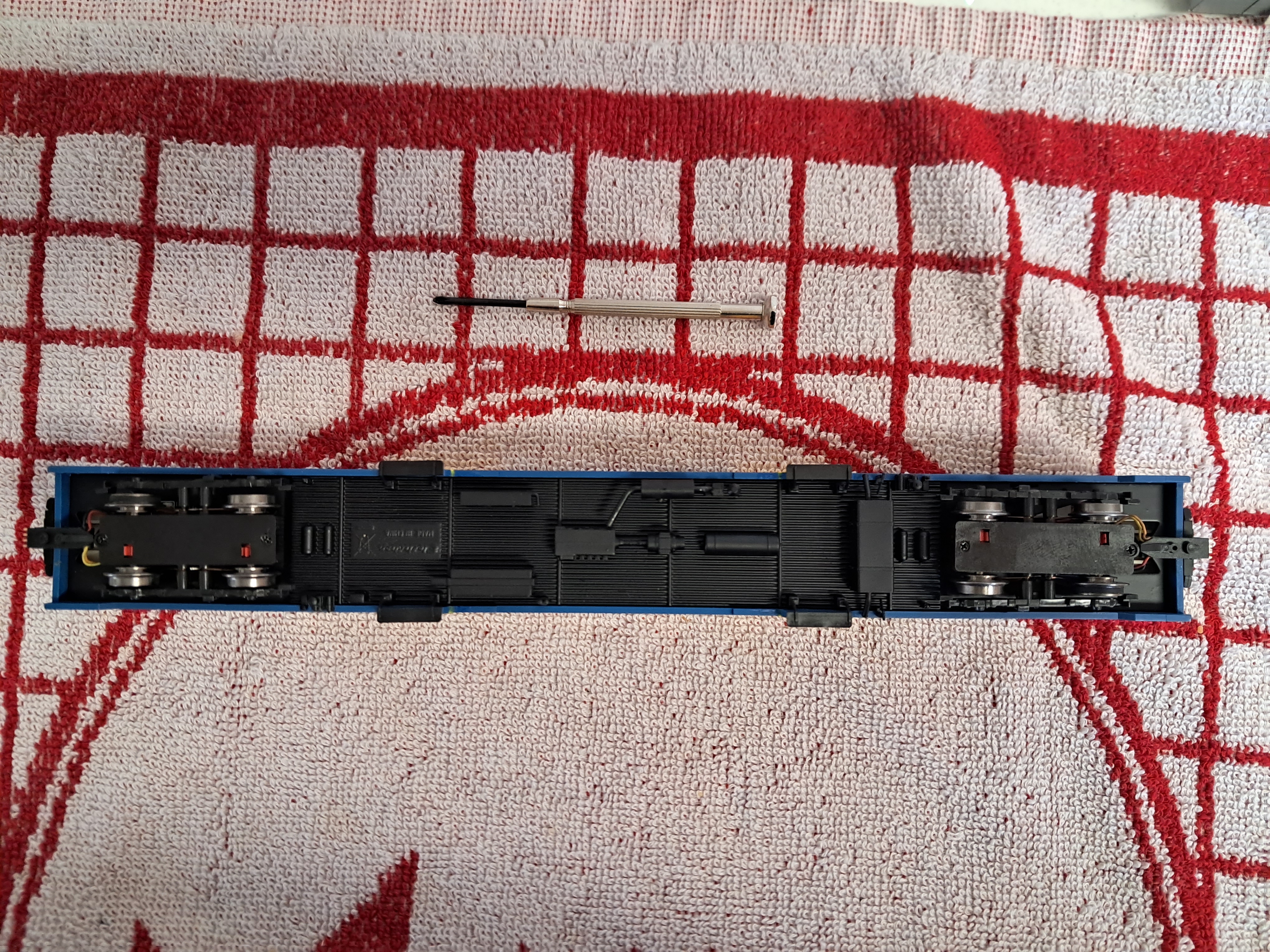

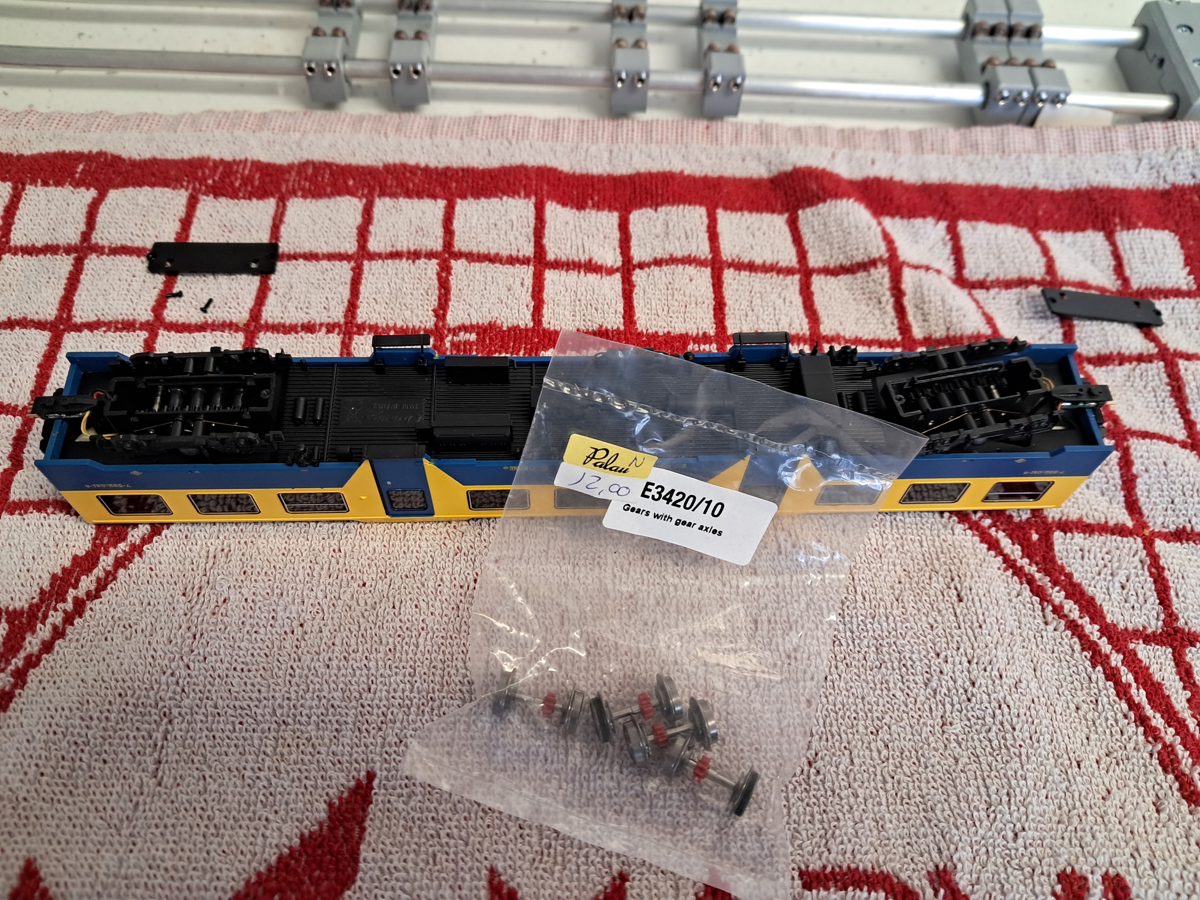

Bueno, tenía un asunto pendiente con un automotor 592 de Electrotren y esque aunque no ha rodado nunca ya que lo he tenido siempre en vitrina, descubrí que tenía piñonitis. Ya expuse el tema anteriormente y uno de los compañeros del foro me propuso de comprar unos engranajes para acoplarlos a los ejes. Me vi un par de videotutoriales para ver de que manera podía hacer esa operación pero lo vi un poco complicado más que nada por la presión que hay que hacer tanto para sacar como para meter la rueda en su eje y esperé. Me puse a buscar como un loco a ver quien podía tener a modo de recambio los famosos 4 ejes con ruedas y engranaje para el automotor 592 y al final he dado con una tienda que sí que los tenía y los compré.
Hoy me han llegado y ya los he montado. Ya tenía ganas de cerrar éste capítulo.
