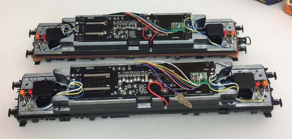

¿Sabéis si la placa PCB referencia TCC1A16-13 que equipan las referencias de Electrotren de la Serie 269 librea Estrella (E2641S) y librea Continental Raíl (HES2004) tienen separados los circuitos de luces blancas rojas según sentido de la marcha)?
Estoy intentando hacer funcionar independientemente las Luces delanteras y traseras de la Continental mediante mapeo del decodificador pero no lo consigo (el mapeo lo estoy haciendo manualmente con el WlanMaus y la Z21)
Sin embargo en la Estrella, las Luces rojas de cola vienen independientes (función 4) con los valores de fábrica del decodificador.
No se donde estoy fallando.
Los de codificadores son todos ESU, en la Estrella es un Loksound y en la Continental Lokpilot V5, por lo que la programación de la iluminación mapeando el decodificador no debe variar en ambos decodificadores.
Adjunto una imagen de las PCB de ambas locomotoras que son la misma versión (arriba la "Estrella", abajo la "Continental Rail)

La placa de las 269 han tenido varias modificaciones desde sus inicios, pero lo fundamental no ha cambiado. Con un decoder de 8 pines no hay más cera que la que arde, pues solo tenemos disponibles las funciones LF, LR y AUX1, pues la AUX2 (cable morado) no se aprecia conectada en la PCB, como si ocurre en la 321.
Tienes que mapear una tecla de función a la salida AUX1, para hacer que las luces rojas se enciendan conjuntas con la F0. Este sistema ELECTROTREN lo empezó a implementar en las japos de la serie 289.

Correcto, en la placa de la 269 no puedes, pues con la AUX1 lo que realmente haces es activar dos transistores para que las luces rojas se enciendan junto con las blancas del testero opuesto.

Tienes que programar la activación de la Aux1 (cable verde). Con la activación de la Aux1 se encenderan las luces rojas del testero contrario al de las luces blancas.
La luces rojas siempre se encederán cuando se cumplan dos condiciones:
1.- que esté la F0 activada
2.- que esté la Aux 1 activada.
No es posible encender la luces rojas independientemente de las blancas del testero contrario.
Al menos en la locomotora que he estudiado.

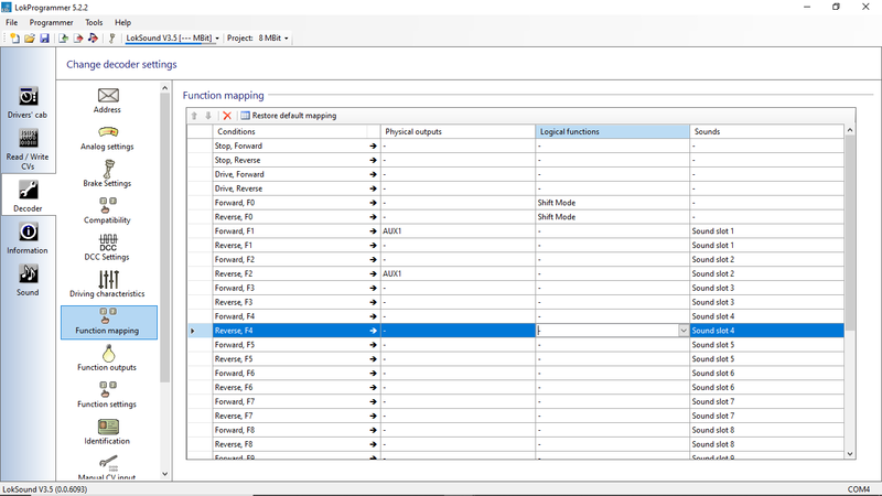

A ver, ante todo puede que esté equivocado, pero me parece recordar que yo si he programado ESU, con Lokprogramer, encendiendo de manera independiente un testero u otro de una sola salida auxiliar, física, asignándola a dos teclas independientes. Hay algunas marcas que también ofrecen esa posibilidad, pero solo con la salida auxiliar 1. Naturalmente la PCB, debe estar preparada para ello.

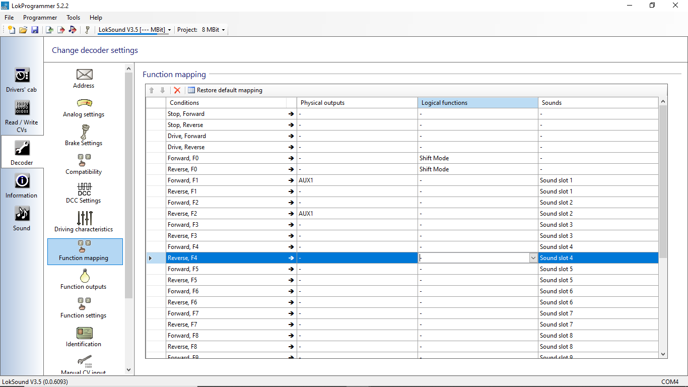

La verdad es que no he conseguido dar con la tecla.
